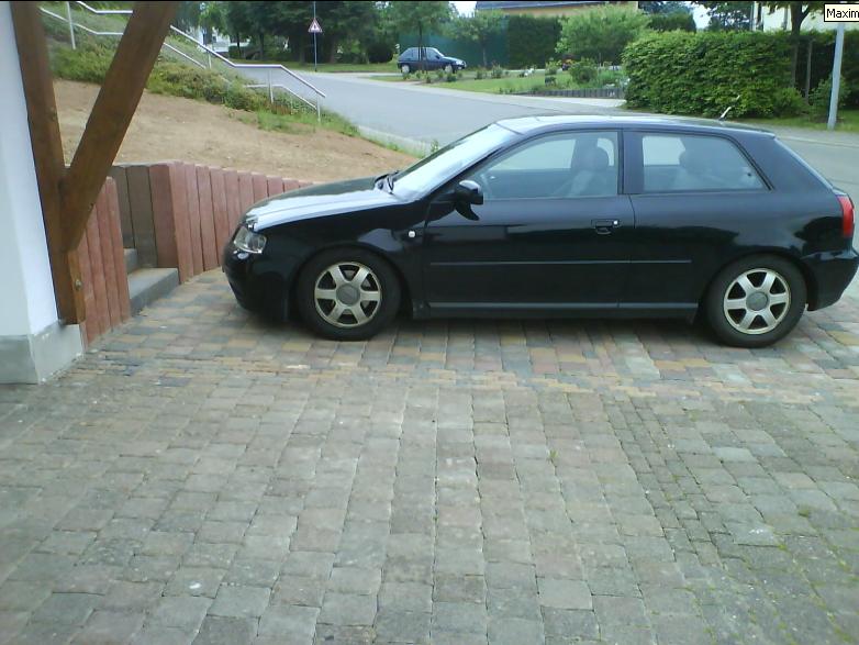

Mein Bild hast ja schon gefunden…g
also auch wenn es wenige glauben ist bei mir das Cup-Kit beim 1.6er keilförmig! zwar nicht extrem aber trotzdem bisschen (was ich eh lieber mag)
Im winter fahr ich auch nur die 15" orig. Alus… Naja schwul? Im winter brauch ich nicht die perfekte Optik… Wirkt aber auch durch die 15" bissl tiefer (hatte die drauf als ich fahrwerk gewechselt hab)
aber was du beachten solltest ist der stabi… viele schrieben, dass man beim 1.6er keinen braucht da er ja so leicht ist und und und aber bei mir ist es nach ca. 2 wochen gekommen… hab dann den vom 4motion geholt
@BMW_Overhauler genau das meinte ich!
übrigens hier ist en Bild von meinem Anfang des Jahres
so kannste dir das mit 15 Zoll vorstellen!
