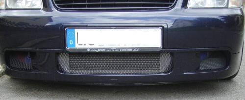

ansprechverhalten usw…das is immer so ne sache…wenn du nen front llk machen willst dann würde ich ihn nicht zu gross machen schau mal in meine gallerie da sieht man den glaube noch…ansonsten s3 llk´s oder den originalen erstmal optimieren…

hatte…du weis ich nichtmehr hatte aber genau gepast und hatte es extra nicht grösser genommen wegen der fläche und dem anderen kühler…
und normal past das schon…
