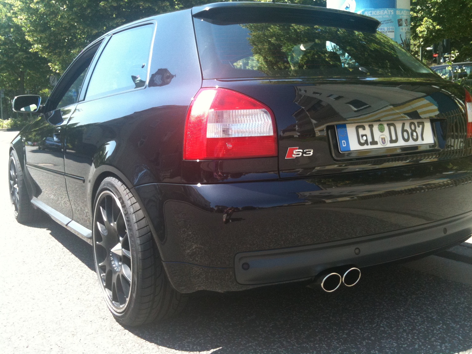

ich hab die originalen Endrohre von BN Pipes von einem User hier aus dem Forum gekauft, weil er sein Projekt aufgab. Du musst wissen BN Pipes fertigt einen Endschaldämpfer den man an einen A3 8L montieren kann und so gefertigt ist das er durch die Mulde des S3 Hecks passt.
Diese besagten Endrohre habe ich mit Hilfe von @Audimeister an meinen A3 angeschweißt. Allerdings muss da unbedingt nachgeholfen werden.
Hier ein paar Bilder:

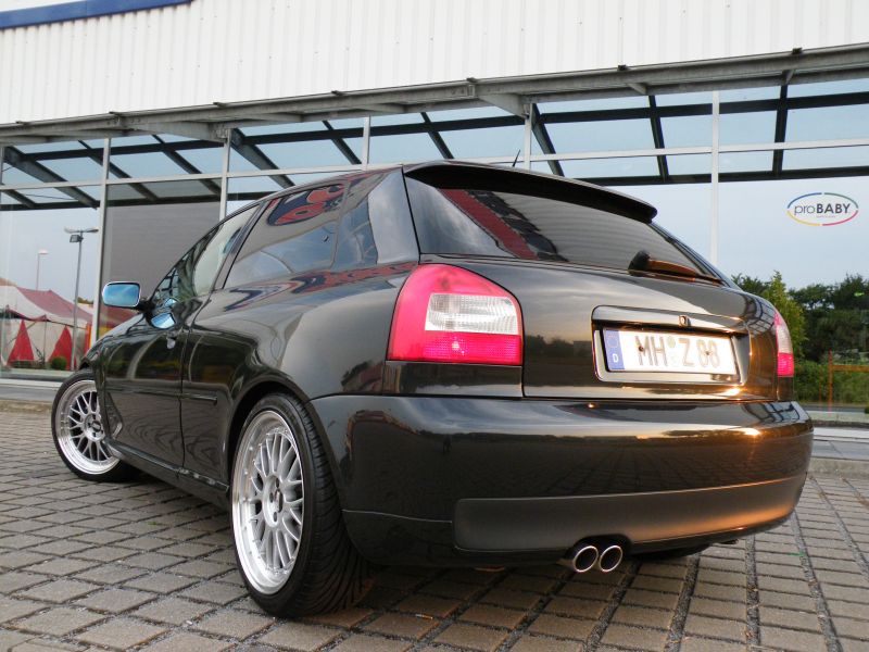

Hi, probiers doch mit dem Endtopf vom Seat Leon 1M TDI TopSport Model (Heckstoßstange mit Auspuffausschnitt). Habe vor langer Zeit mal mich dafür interessiert inkl. vieler recherchen.
Ich konnte feststellen, dass die Auspuffaussparrung vom TOPSPORT identisch mit der des S3's ist.
Das ist mir der einzigst bekannte Endschalldämpfer der gleich gebogen ist und längst ist (Qauttro ist quer).
Wenn du Zeit und lust hast, dann kannst mal ausprobieren :dafuer:
Beim ersten Foto sind die Endrohre drangeschweißt
Zweites Foto ist der Original Seat Leon Endschalldämpfer

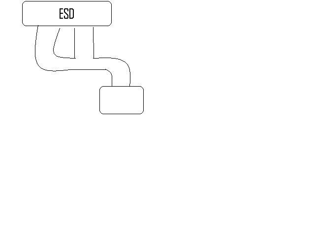

Wäre es möglich bzw. technisch ok die zwei Endrohre vom orginal ESD zu einem Endrohr umzuschweißen? So wie in meiner äußerst künstlerischen Paint Zeichnung? :biggrin:
Wenn nicht werde ich mich wohl auf die Suche nach dem Leon ESD machen…
