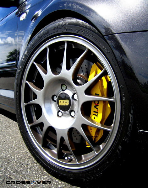

Da ich mich selber schon mal dafür interessiert habe kann ich Dir folgenden Link empfehlen:
http://www.movit.de/rahmen/audi.htm
Sind in der Szene eigentlich recht bekannt. Genauso wie die hier:
Wundert mich das die noch keiner vorgeschlagen hat.
Aaaaber… dabei handelt es sich um reine Performanceteile die nicht ganz billig sind.
Darum mein Vorschlag:
Bau auf S3-Bremsanlage um, mach evtl. anderen Beläge rein (EBC oder Ferrodo), Stahlflexleitungen noch dazu und gut is… Die Sättel kannst du ja dann lackieren wie du möchtest. Gelb, Rot, Blau und wenn es sein muß sogar in "Schlüpferrosa" :auslach:
Reicht für 200PS ne Fuhre 1000 mal…
