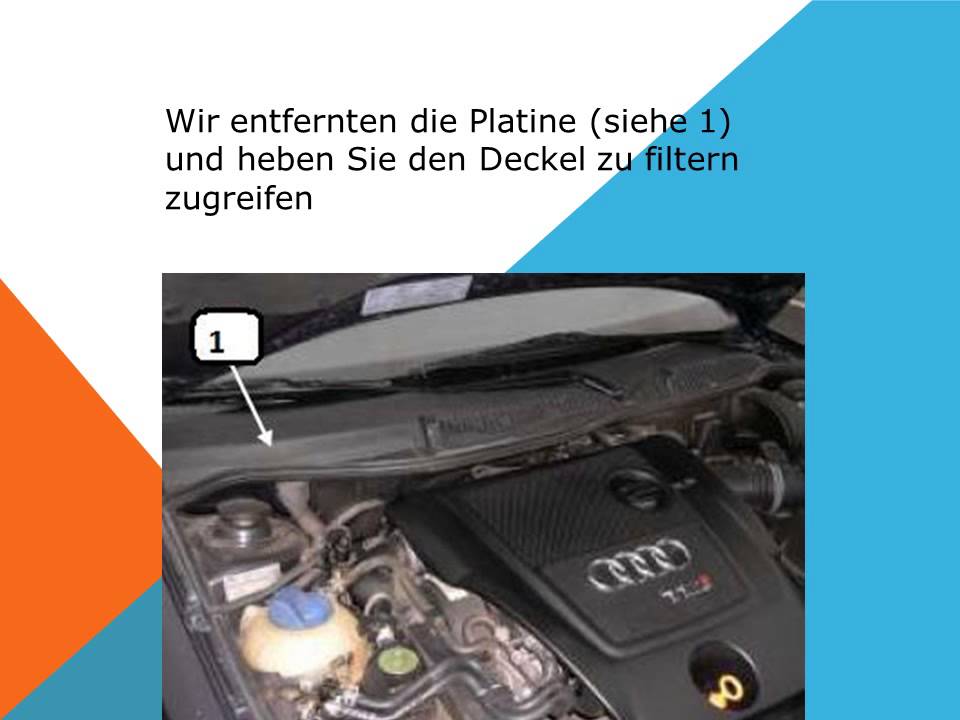

Pollenfilter? Der sitzt im Motorraum auf der Beifahrerseite, halb unter der Windschutzscheibe…
Den habe ich im Moment draussen, weill der alte schon zu war. Meinst Du deswegen tropft es rein?
Timiboy
Ja, aber nicht weil er fehlt, sondern weil genau dort - Richtung Gebläse - ein Durchgang in der Karosserie ist!
Leuchte doch mal mit einer Taschenlampe rein…dann siehst Du einen teil vom Gebläsemotor und ob es dort drin nass/feucht ist.
Vielleicht ist der Deckel (Nr. 2) nicht korrekt verschlossen?
Oder der Wasserkastenablauf verstopft und dann steigt darin das Wasser, bis es beim Pollenfilter rein läuft.
Daran habe ich auch schon gedacht…wie komme ich da ran? Prinz Heinrich runter oder Innenkotflügel raus und dann raufgucken?
