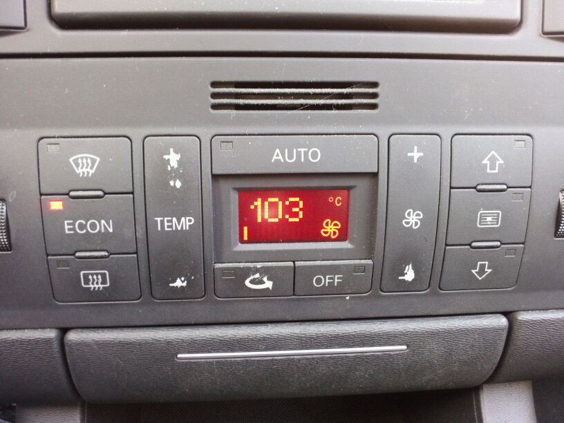

Dann solltest Du Dir mal die Funktionsweise Deines Kühlsystems klarmachen. Deine Wasserpumpe lässt das Kühlwasser bei laufendem Motor zirkulieren. Während der Fahrt kühlt der Fahrtwind das durch den Kühler strömende Wasser und der Thermostat regelt ob nur der kleine Kreislauf (kalt) oder zusätzlich der große (warm) zur Kühlung genutzt wird. Idealerweise regelt der Thermostat die Kühlmitteltemperatur auf 90°C.
Steht nun das Auto, fehlt: DER KÜHLENDE FAHRTWIND. Das Kühlwasser heizt sich auf, und: DAS IST GANZ NORMAL!! Wieso sollte es ohne kühlenden Fahrtwind bei 90°C bleiben??
Damit der Motor nicht überhitzt, schalten sich ab 102°C die Lüfter hinzu, damit das Kühlwasser wieder heruntergekühlt.
Dies kann man prima mit Kanal 49 nachvollziehen.
Fährt man bei z.B. 102°C Wassertemp. wieder los, ist nach 3min bereits wieder eine Temperatur von 90°C erreicht.
Und nochmal: das ist alles NORMAL!

die hast du auch siehe wiki !
genau: bitte sehr: www.a3-freunde.de/wiki/KlimaCodes
prüfe Deine Wassertemperatur und Du wirst sehen, dass alles NORMAL ist…
