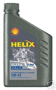

Mein jetziges ist doch ein LL3 5W30 von Shell, sorry!
Dachte es wäre LL2 aber naja hier mal ein Pic und Infos zum Öl, vllt sagts den Fachmännern hier was :wink:

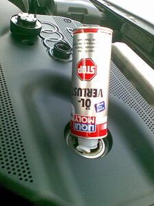

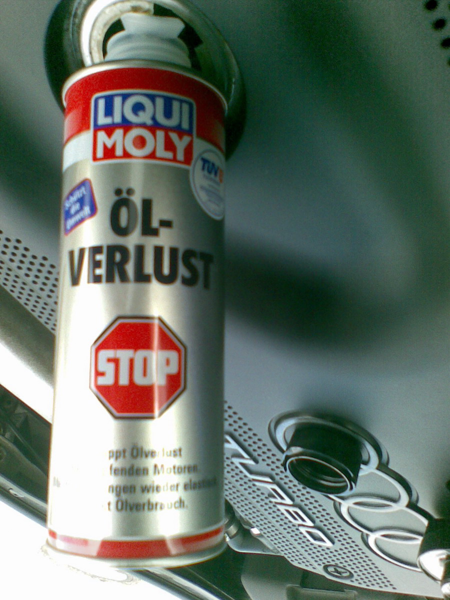

So war heute mal unterwegs und hab mir mal von Liqui Molly einen Ölverlust-Stop gekauft und reingekippt. Bin dann ein paar Meter gefahren und mir kommt es so vor, als ob der Motor etwas drehfreudiger und spontaner ist. Mal abwarten was sich ergibt.

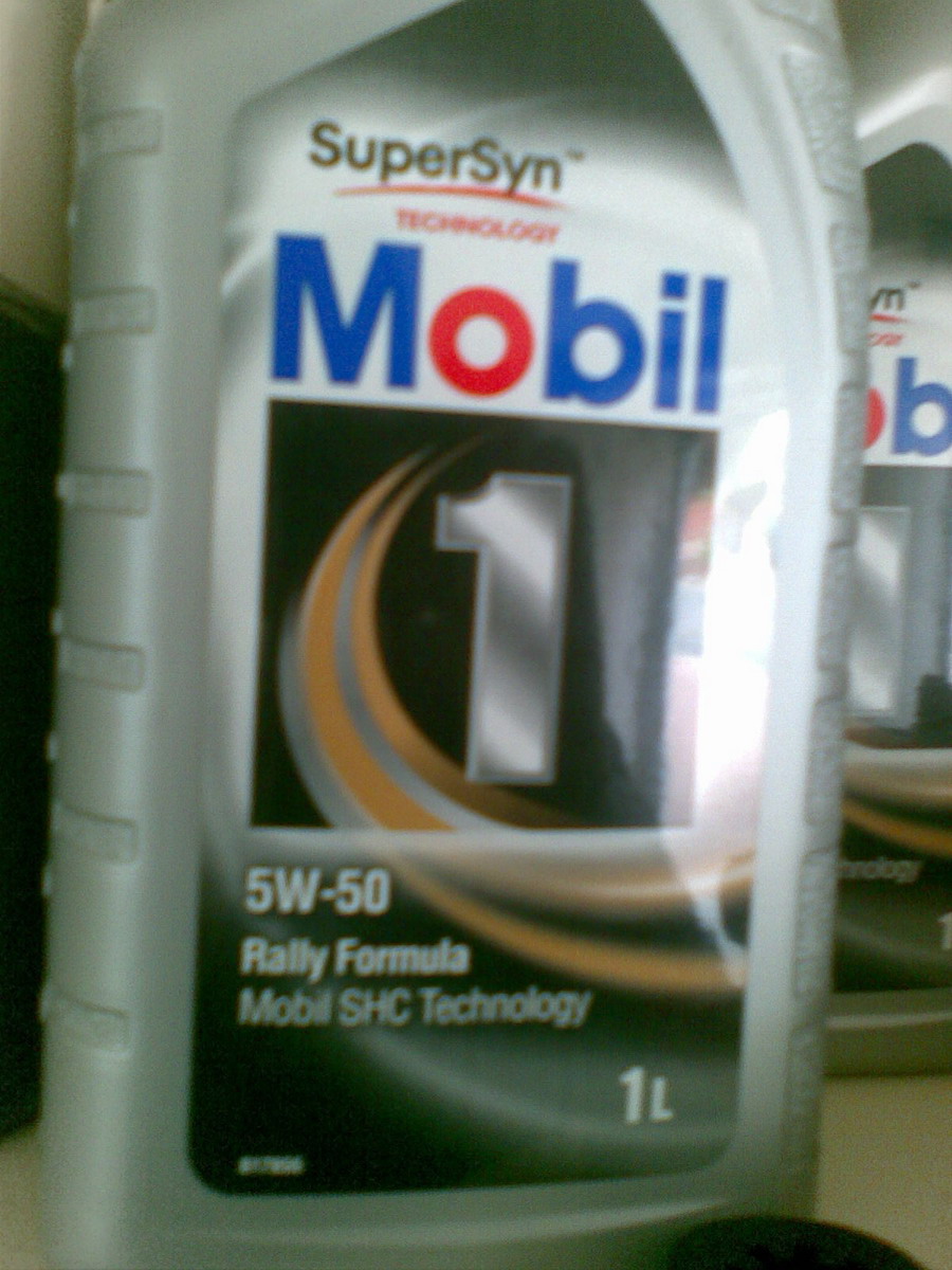

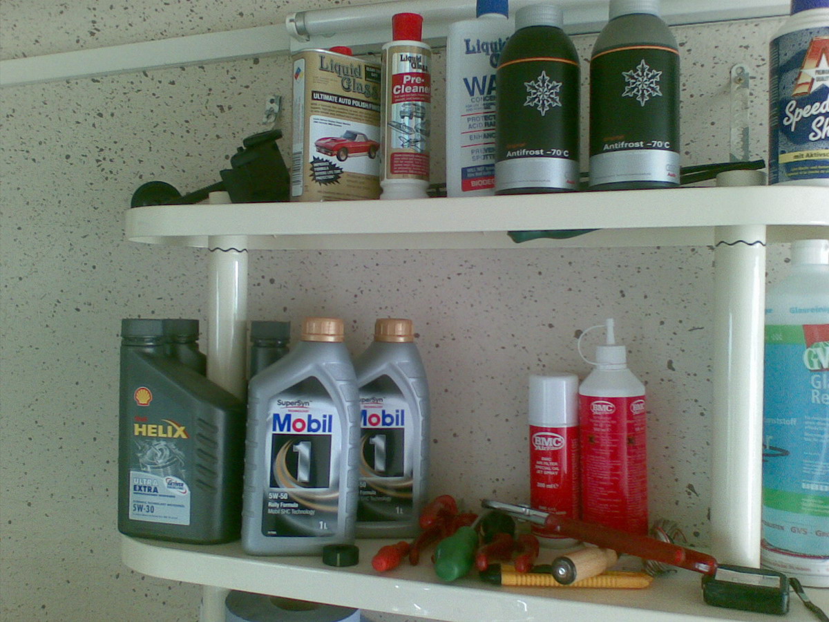

Hab mir mal das 5W50 von Mobil geholt und bis jetz noch nicht reingemacht, aber muss sagen, dass es mit Abstand der teuerste Saft ist, selbst teurer als 10W60.
Hier noch ein paar Bilder…
