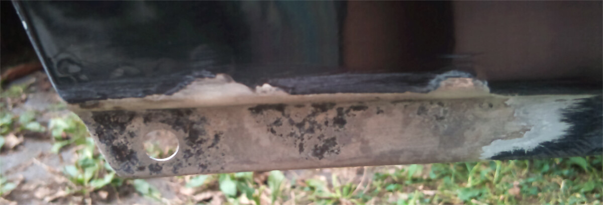

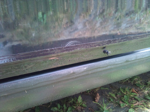

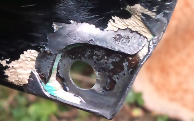

So nun muss oder will ich den alten Kaffe nochmal aufwärmen.Habe mir endlich ein Herz gefasst und die Abschlussleisten runtergerissen da man oberhalb braune Farbe sehen konnte. Zu meinem erstaunen hielt es sich relativ in Grenzen. Lustiger Weise waren fast alle Lackblasen über der Leiste nicht vom Rost. Komisch. Und dann hab ich an der rechten Tür ein Nest gefunden. Nix braun alles schon schwarz aber gut angefressen. Sowas ensteht doch nicht ohne Einwirkung von Chemie, oder? In Verbindung mit den eigenartigen Blasen und Nasen sieht das nach einmal rumgefrickelt aus. Sonst gibts am gesamten Auto keine unsauber lackierten STellen. An der Innenseite der Tür ging der Rost schon unter die gelappten Bleche (bild2). Gearbeitet habe ich wie vom Audimeister empfohlen mit Pelox Rostentferner, Brantho Korrux nitrofest als Grundierung und der schwarze Deckanstrich ist "3in1". Zur Sicherheit habe ich den Schutzanstrich etwas über die Abschlussleiste hinausgezogen. Sieht jetzt nicht sooo toll aus aber lieber so als das braune Dekor.
Nun meine erste Frage. Momentan habe ich 2Lagen "3in1". Sollte ich noch 2 Schichten auftragen oder ist das nicht notwendig?
Am Ende soll noch Sandersfett unter die Leiste. Die Leisten werden ja auf die Kunststoffhalterungen aufgeschoben. Damit würde ich aber auch vermutlich einen Teil des aufgebrachten Fettes wieder runterschieben. Wie habt Ihr das gelöst?
