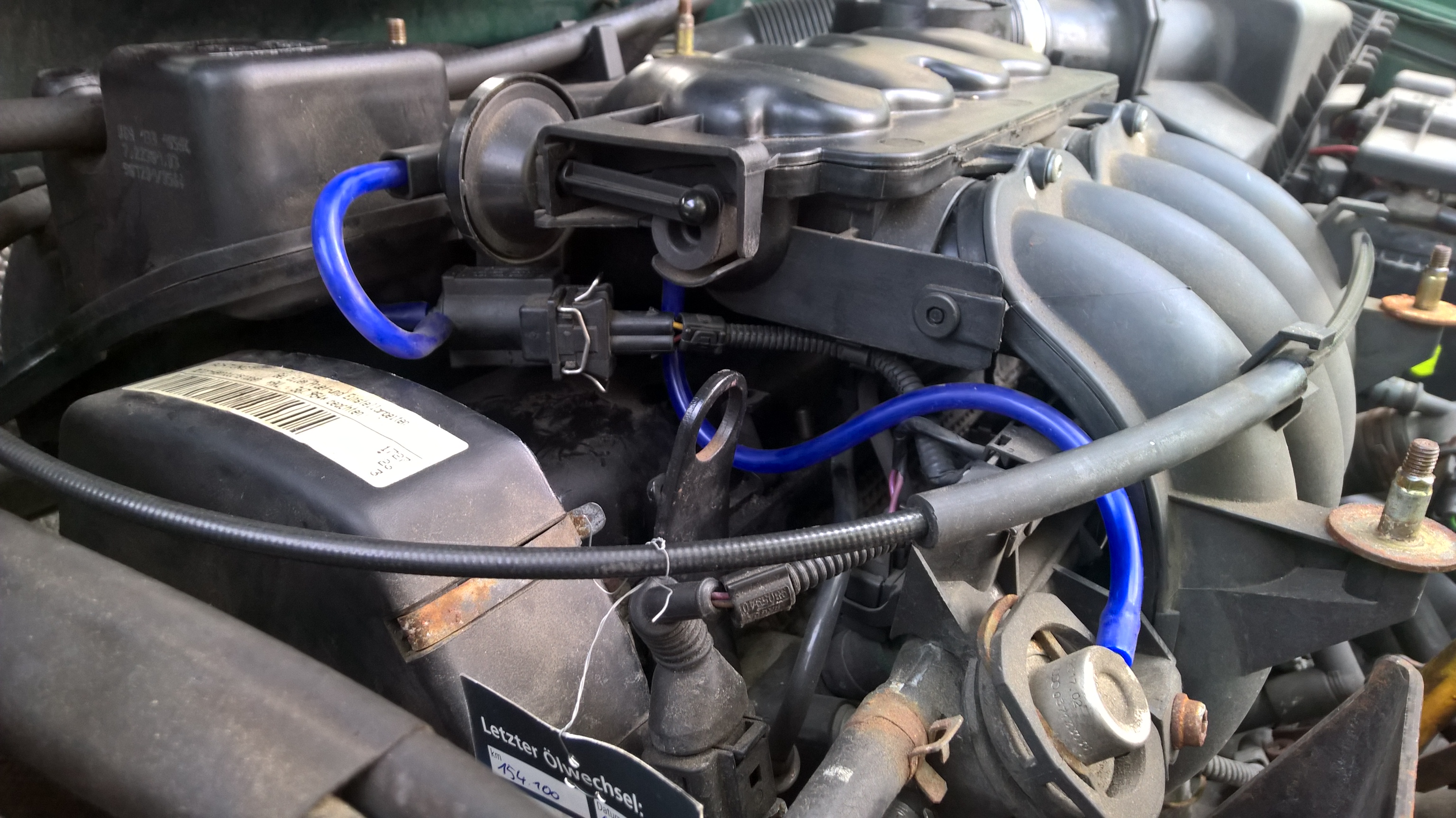

So, heute Doppeltemperaturgeber erneuert (VEMO) und die Unterdruckschläuche zur Saugrohrverstellung und Kraftstoffregelventil erneut ersetzt. War noch dicht, aber man weiß ja nie…
Der Motor läuft nun ruhiger und auch "spritziger", nach Probefahrt mit Log steht bislang auch noch kein Fehler im Motorsteuergerät… ich beobachte weiter.
