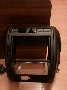

Wo hast du die fertige mittelkonsole her ?!
Ebay ^^ Da gibts immer mal wieder solche angebote :wink: Hat mich 100 € gekostet aber dafür dass die schon angepasst ist und die Blende die da verbaut ist (vom Seat Leon … die Belnde ober ist vom a3 damit der Warnblinker usw passt also muss geklebt werden o.ä.) schon alleine 27 € kostet fand ich den Preis gar nicht mal so übel also mal ab zum Sofortkauf :smiley: Das einzige was nu noch fehlt ist der DoppelDin Einbaurahmen :confused: Und der Ascher fällt weg aber das ist mir ziemlich egal

So morgen oder Dienstag wird der DoppelDin einbaurahmen und das Radio bestellt … Die Blende von der Mittelkonsole werd ich wohl zum experten geben. Dieser sollte mir dann Die Blende mit der Warrnblinkerblende (die noch vom A3 ist) zusammenbringen könne und diese dann mit Leder überziehen :wink: Ich hoffe mal, dass der Einbaurahmen sauber reinpasst.
