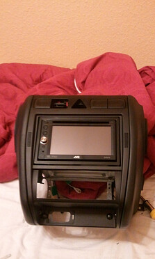

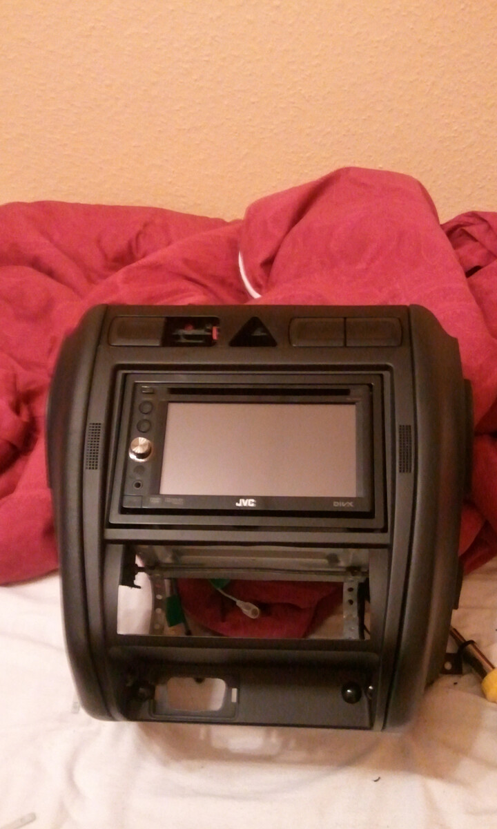

So Radio ist eingebaut ^^ Jetzt warte ich noch auf den Aktiv-Soundsystem Adapter und dann kann es schon an den Einbau gehen :smiley:
So Mittelkonsole ist eingebaut, Radio ist drinne, Klimagerät ist auch drinne.
Bilder zum Umbau hab ich leider nicht, da beim Einbau einige dinge passierten die nicht vorhersehbar waren wie z.B dass das Klimagerät nicht mehr verschraubt werden kann weil dort keine Halterung vorhanden ist (musste also noch einiges in der Mittelkonsole werpfleifen, damit das Klimagerät sauber mit der Blende abschließt). Außerdem hatte ich niemanden der Fotos gemacht hat … Mittelkonsole festhalten und Foto machen ist nicht ganz einfach. Bin eigentlich nur nach der Anleitung vorgegangen:

Habe vor ner weile hier bei euch im Forum nach Ideen für einen DoppelDin Umbau gesucht. Jetzt hab ichs endlich fertig, also wollt ich auch mal die Ergebnisse vorstellen.
Habe eine FL-Mittelkonsole genommen, in welche ich aber die Schalter von meiner VFL-Konsole eingebaut habe. Samt der Aufnahme für die Schalter.
Klimabedienteil ebenfalls von meinem VFL, aber auch die Originalen Befestigungen eingeschweißt. Damit das Bedienteil auch hält.
Blende der Schalter und vom Klimabedienteil sind von der VFL-Konsole und fürs Radio war glaube ich von nem A4. Angepasst, verschweißt und gespachtelt. Auch die Befestigung der Blende ist wie bei der Original VFL-Mittelkonsole. Sprich sie wird einfach nur aufgesteckt und Klippt in die Halterungen.
So sitzt alles fest, nichts wackelt.
Hoffe die Bilder gehen. Das is iwie blöd mim einfügen :slight_smile:
