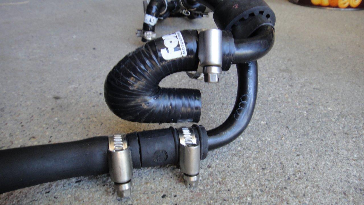

Die Lieferzeiten der Forge-Schläuche ließen dann doch eher zu wünschen übrig, aber um es vorwegzunehmen: ICH HABE EIN KOMPLETT NEUES AUTO!

Okay das Auseinanderbauen, gerade die Demontage der Ansaugbrücke, war ein ganz schönes Gefrickel. Gummischläuche, die schon ein paar Jahre irgenwo gesessen haben, vulkanisieren halt ein wenig mit den Anlageflächen, man muss aufpassen, nix abzureißen. Man liest oft, dass die Nippel der Ansaugbrücke gerne mal abbrechen, Gefühl ist also gefragt.
Insgesamt allerdings kein Hexenwerk, letztenendes eben doch "Plug and Play", alles schön auseinanderstöpseln, merken wo alles gesessen hat, und nachher wieder alles da hinbauen und ranstecken, wo es gesessen hat. Ich will nicht wissen, was man in der Werkstatt für so einen Scheiss an Arbeitsstunden hingelegt hätte.
Fazit: ein paar neue Schläuche spendiert, alles wieder schön sauber, gleich noch Öltemperaturgeber verbaut und Ladedruck abgegriffen und man freut sich darauf mit dem Wagen zu fahren wie am 1. Tag…
