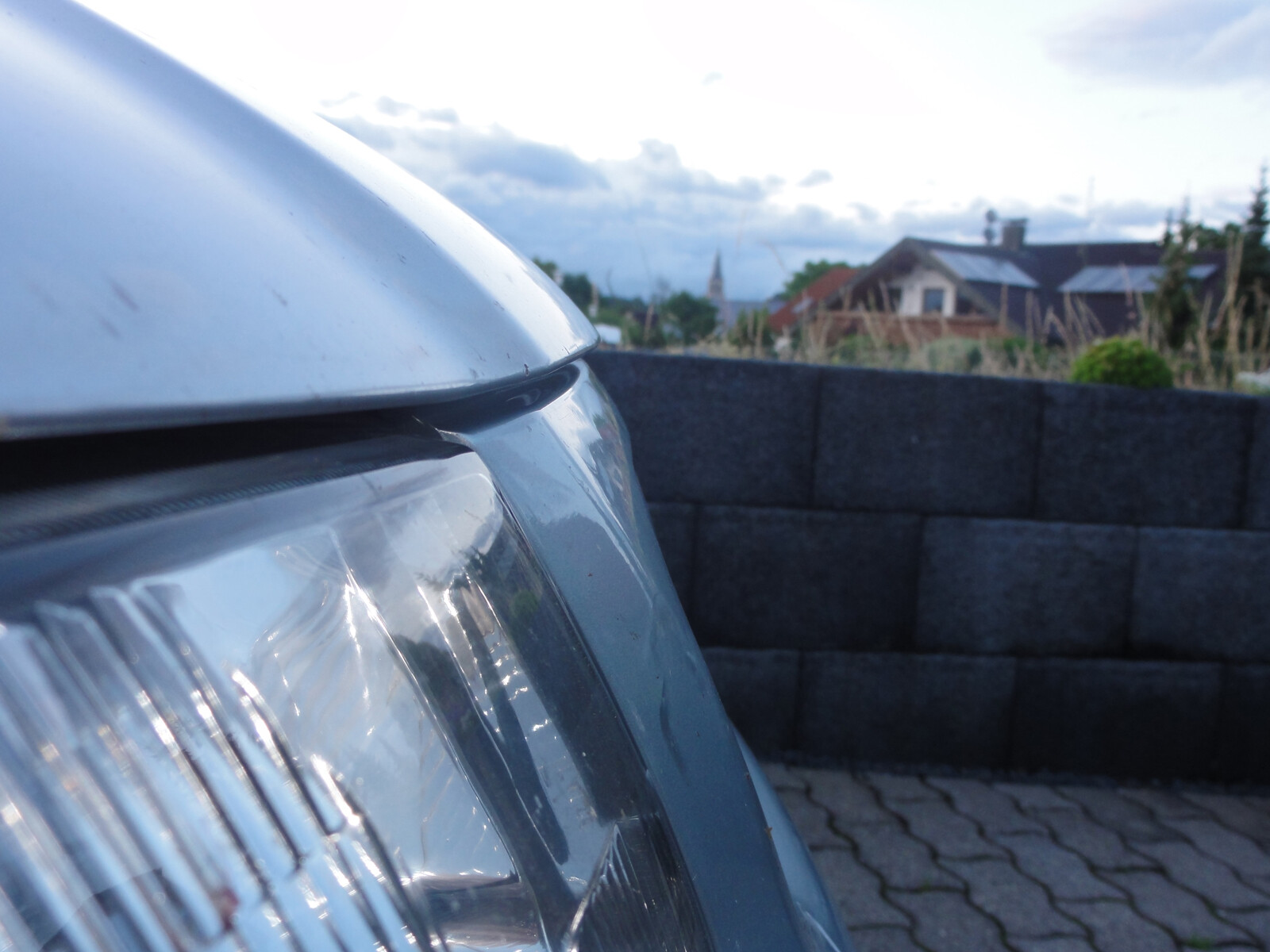

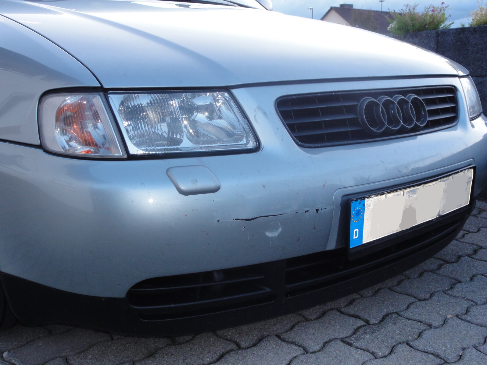

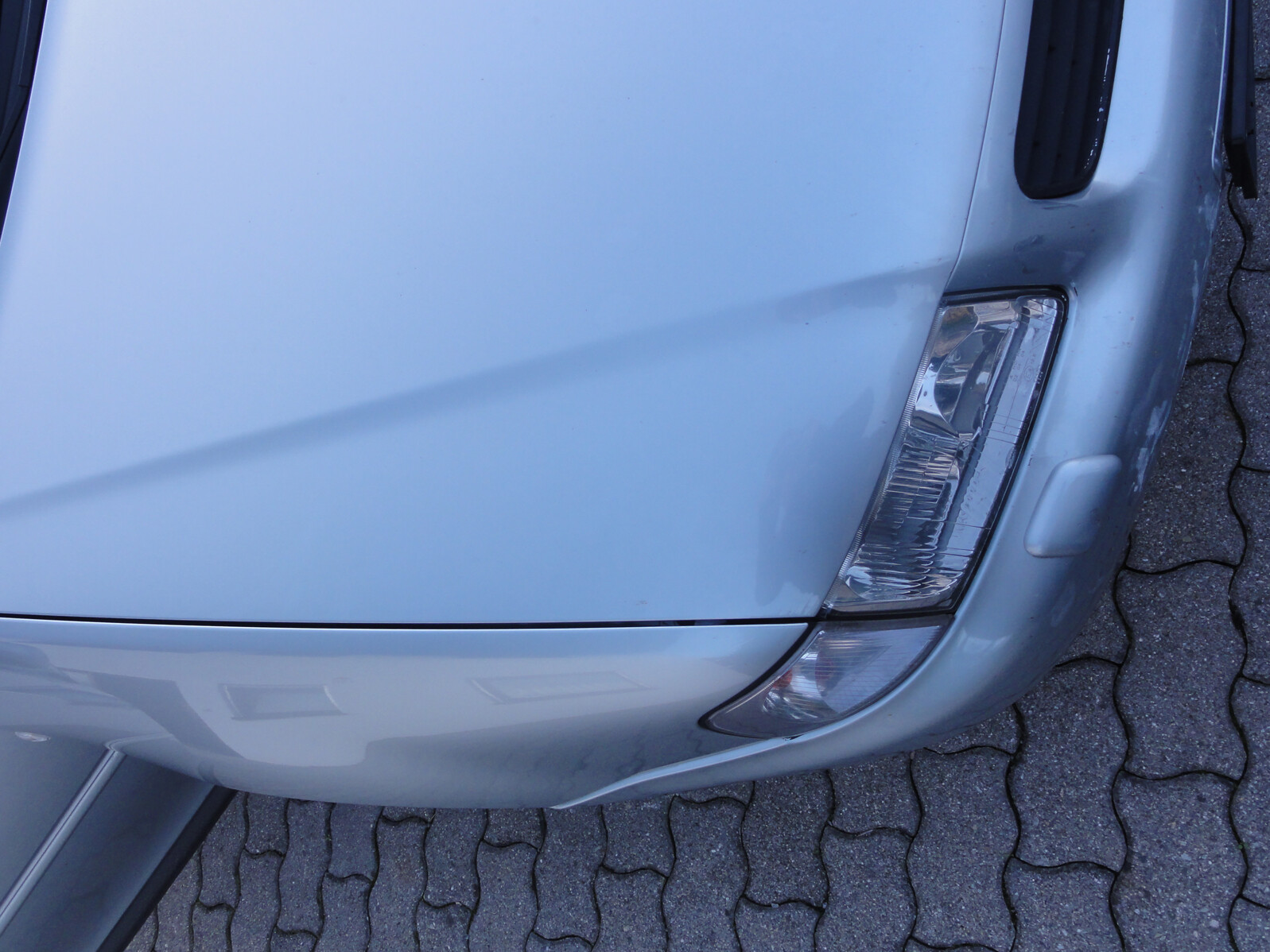

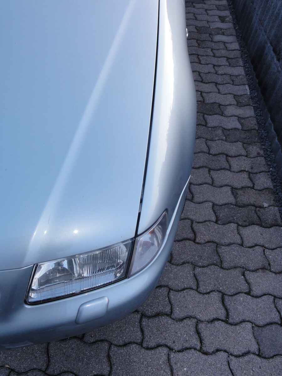

ist in erster Linie natürlich schade aber ohne Bilder dir was dazu zu sagen ist mehr als schwierig!
also hier mal die bilder…
leider erkennt man leider nicht wie schlimm es wirklich ist…
(bilde zu den kotflügeln wegen der spaltmaße)
jedoch an dem bild von der seite sieht man die abstufung zwischen stoßstange und Motorhaube…
lg
Martin
Bau doch einfach mal die Stoßstange ab, is ja fix gemacht und hier im Forum gibts sogar ne Anleitung, denn kannste selber sehen ob da was verzogen ist. Für mich sieht das alles noch "normal" aus, also nichts wildes, was man nicht wieder mit ein bisschen schrauben wieder hinbekommen könnte.
Könnte aber auch sein das dein Schloßträger ein mitbekommen hat…
Schaut für mich auch nicht so wild aus. Hat es halt alles ein bisschen verzogen, denke daher nicht das der Rahmen was abbekommen hat. Die Geschwindigkeit kann wohl nicht so groß gewesen sein.

könnt ihr mir sagen wovon das mit dem großen spaltmaß kommen kann?
Na du wirst nie exakt frontal auf das Auto vor die krachen. So verschieben sich die Kräfte in eine Richtung und damit verschiebt es Dir auch das vordere Seitenblech sowie die Motorhaube in eine Richtung mehr als wie in die andere.
Daher die Spaltmaße.

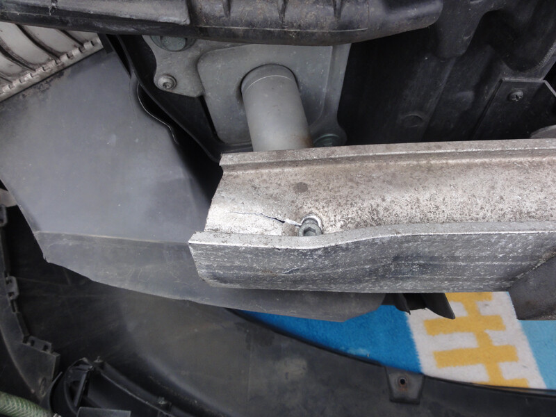

AAALSO :smiley:

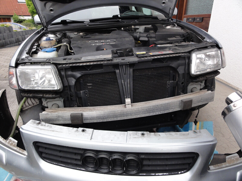

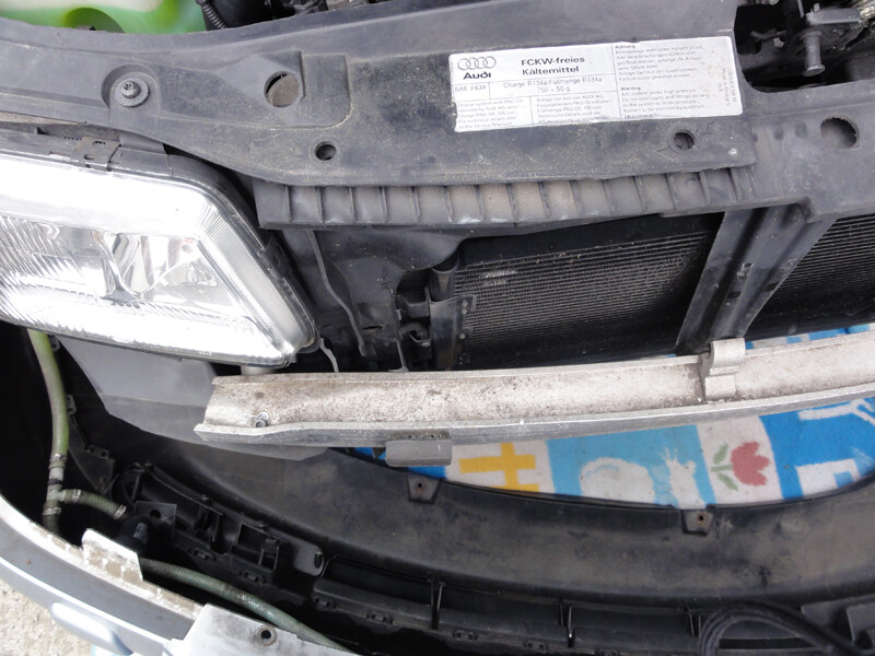

Stoßstange hatte ich kurz mal unten und habe bilder gemacht… schaut es euch mal an…für mich sah es so aus als ob der Schlossträger noch intakt ist…aber wusste nicht direkt wo genau ich schauen sollte
jedoch vorne diese dicke stange (weiss grad nicht wie es heisst)
ist gebrochen… diese muss also ersetzt werden…
was noch??
Schlossträger sieht auf den Bildern heil aus, Glück gehabt, oder ich hab n Knick inner Optik :wink:
Die dicke Stange is die "Stoßstange" (Prallschutz glaub ich bei Audi), die muss auf jeden Fall ersetzt werden, sonst bist ja recht glimpflig davon gekommen.
Musst mal gucken ob die Stangen, wo die Stoßstange dran ist, verbogen sind, sieht für mich aber nicht so aus.
Schlossträger könnte da brechen wo er verschraubt ist, oder andere Teile an ihm befestigt sind… Oder halt da wo die AHK reinhaut… Aber siehe oben, sieht gut aus :slight_smile:
Bild 2 Querträger sieht nicht gut aus!
Montier den mal ab und schau mal nach wie sehr der Längsträger mitgenommen ist.
Spreche aus Erfahrung. Bilder dazu in meinem Profil. Bei Fragen kannste dich gerne melden. :troest:
Maik
hm? was genau meinst du?? den pralldämpfer? und wieso sieht der nicht gut aus? …
