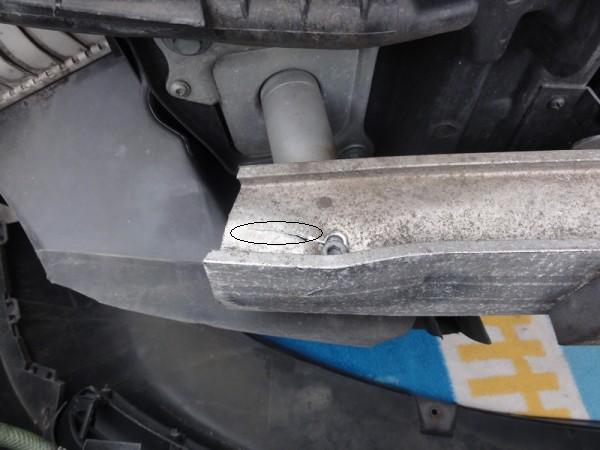

Der "Pralldämpfer" / Querträger, betseht aus Alu. Der ist aber so geformt, daß er einiges aushalten kann.
Deiner ist verformt, und einen Riss kann ich auch erkennen.
Meiner sah bei weitem nicht so schlimm aus. Dennoch musste ich den Längsträget etwas in Form bringen.
Deswegen mein Tip, abmachen und Längsträger kontrolieren!
Sobald der ab ist, sieht du sofort den Zustand des Längsträgers. :wink:
längsträger ist aber kein Rahmenteil oder?? O.o
hm ich kann auf dem bild kein riss erkennen…kannst es mir mal markieren und nochmal posten?? ^^
hm dann bau ich dass mal bei gelegenheit nochmal ab dann schau ich mal und mach wieder bilder…
aber schonmal danke leutz für eure tipps :smiley:
sieht für mich aus wie ein Riss.
Joar, sagte ich ja oben schon das die neu muss :slight_smile:
Der ist vermutlich gerissen, weil der an der stelle auseinandergeht und die Schwachstelle die Schraube ist.
Längsträger ist auf jedenfall ein Rahmenteil!
Wenn der Aufprall schon so heftig war, dass der Prallträger reißt, dann solltest Du auch mal die Pralldämpfer vermessen. Kann mir gut vorstellen, dass die auch einen Teil des Aufpralls geschluckt haben und reingeschoben wurden…
