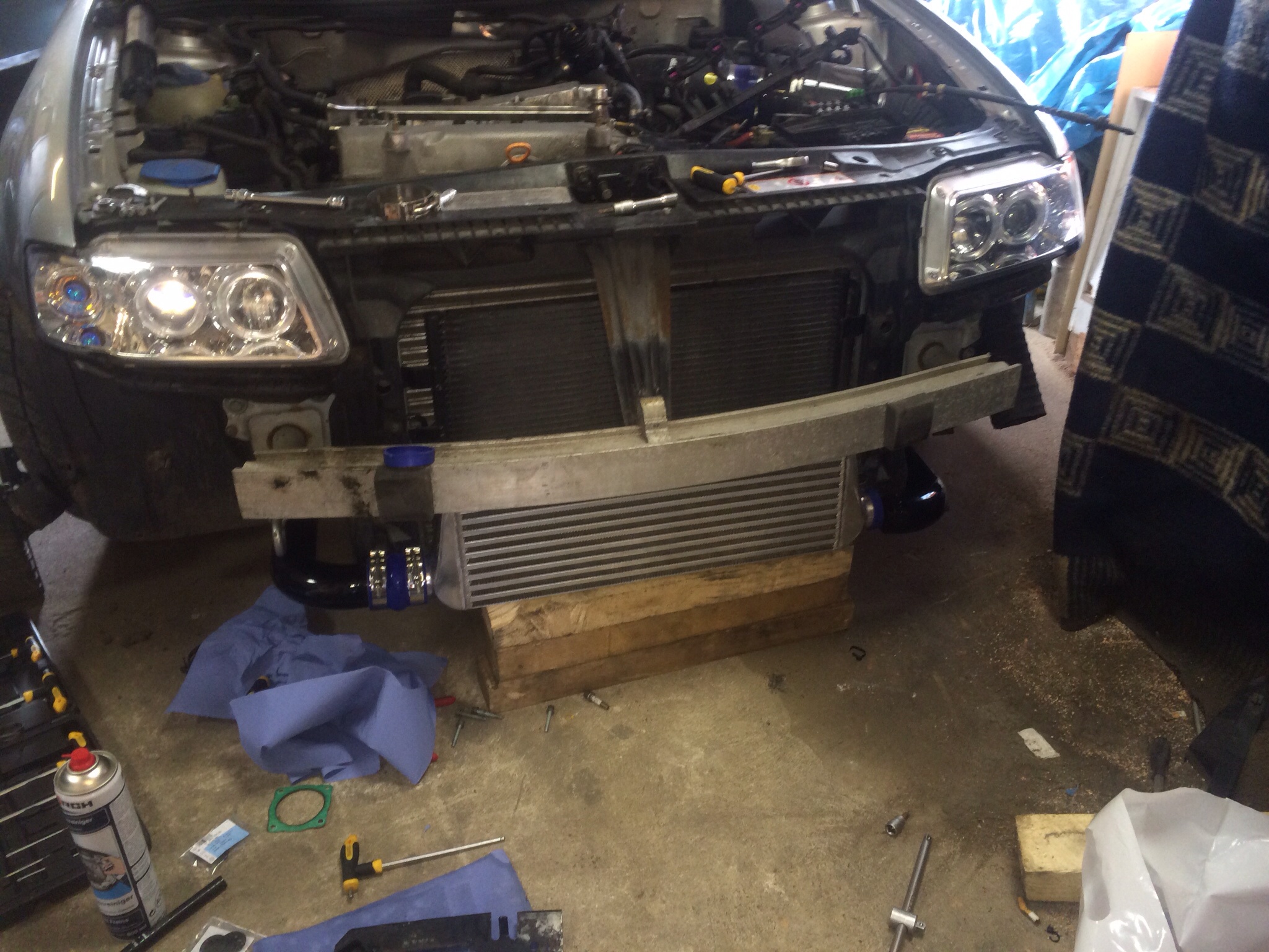

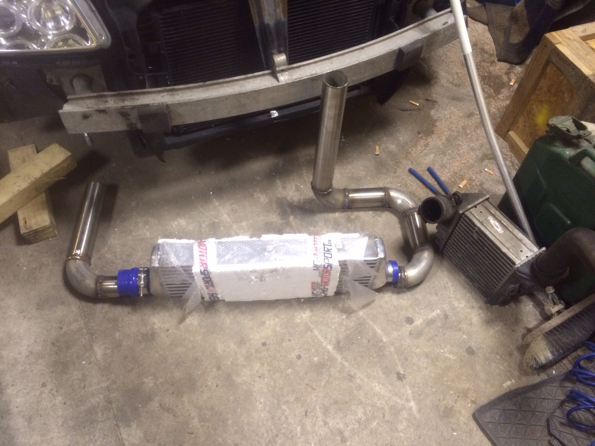

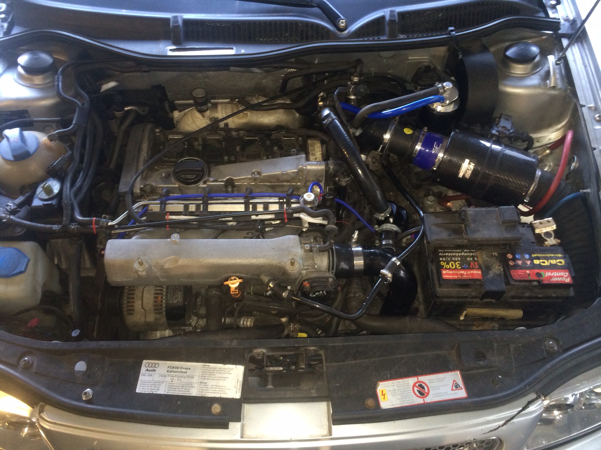

So am Wochenende war ich wieder fleißig. Der besagt LLK ist nun verbaut. Geändert ist nun die verrohrung, Sharan ansaugbrücke, öl catch tank, SUV versetzt vor die drosslklappe.
Bilder vom llk kommen mit meiner neuen Schürze. Die jetzige hab ich doch sehr vergewaltigt. "is mir peinlich das zu veröffentlichen" :biggrin: Bilder sagen mehr als tausend Worte…

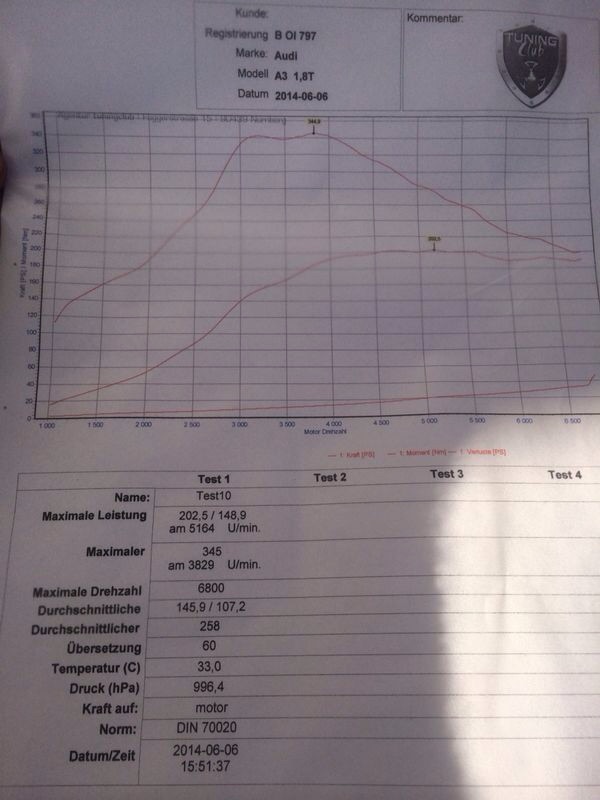

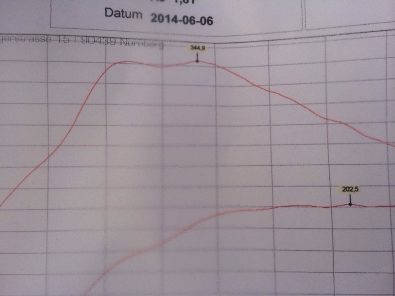

nunja wo soll ich weiter machen, letztes jahr htte ich ja mein front LLK umbau gemacht, seither hatte ich an der optik was gemacht damit der LLK. Auch ordentlich luft bekommt. Alles zusamen eingetragen und eine woche spöter ab zum pfingsttreffen nach bautzen. Da war durch ein perfekten zufall ein rollenprüfstand somit konnte ich dort auch mal messen lassen, was der ganze kram so gebracht hat
202,5 PS bei 345 NM. Gemessen bei 33 grad Aussentemp.
