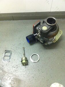

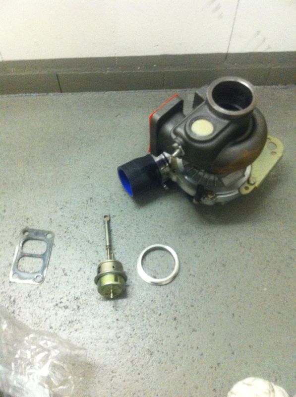

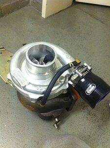

Das ist der lader…

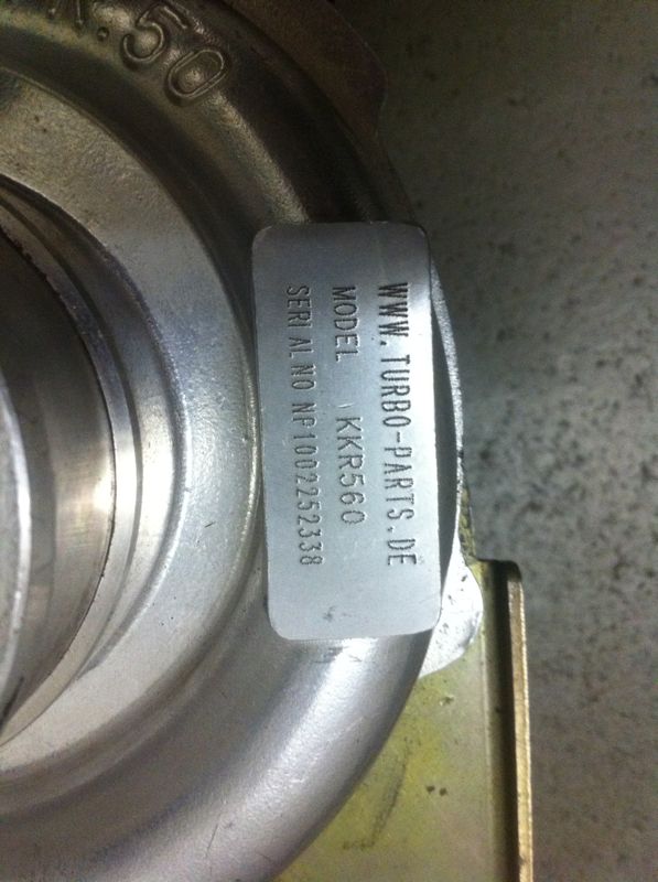

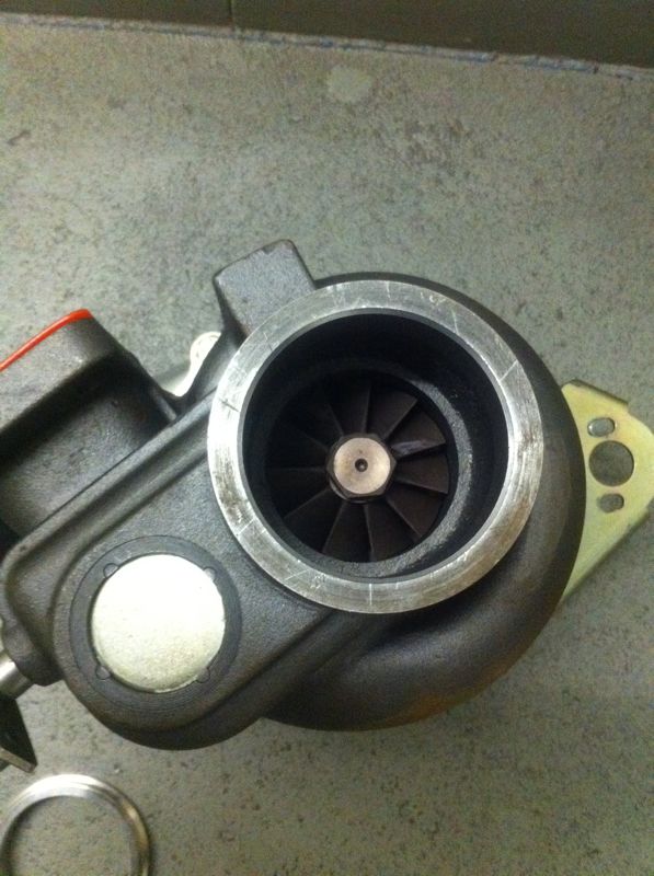

Leider ist das kein original Garrett Lader, sondern wohl eine Fernost-Produktion.
Für Dein Vorhaben wäre ein K04 oder z.B. GT28RS/GTX2863R am besten geeignet.
Da Du aber einen AGU Motor hast, kommt da noch einiges dazu was geändert werden müsste. So ein Umbau auf diesem Motor ist nocht ganz ohne…
