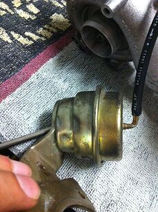

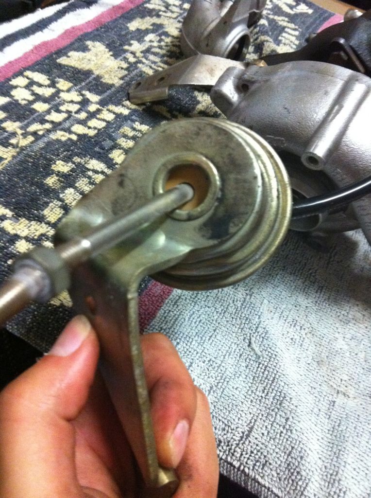

Hallo Guys,

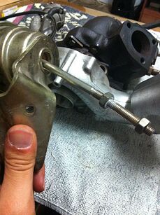

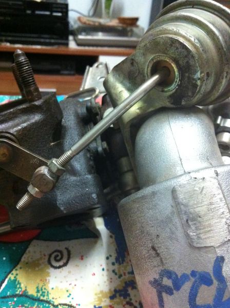

wollte wissen ob die Dose verbogen ist,oder ob es sich so gehört?
Wenn ja,kann man wieder zurecht biegen…oder gleich ne Neue besorgen???
Hier gibts bestimmt alte Füchse,die sich damit auskennen :-))))))

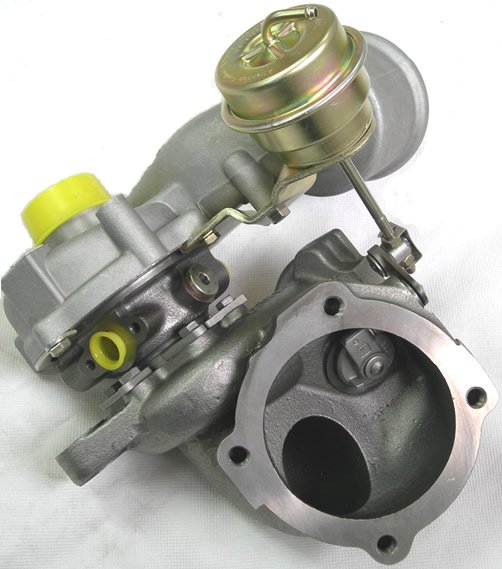

denn bei dem hier sieht es auch komisch aus:
http://www.ebay.de/itm/Turbolader-KKK-Borgwarner-K03-VW-Audi-1-8T-20V-Golf-GTI-AGU-150-PS-/320784858794?pt=DE_Autoteile&hash=item4ab0447eaa
kennt sich niemand damit aus,oder seit ihr zu faul?
is schon richtig so…sieht bei mir genauso aus :wink:
jetzt im ernst???
das sieht extrem verbogen aus das GESTÄNGE!
ja ich weiß…das ist bauartbedingt…wenns gerade wäre würde es nicht funktionieren…

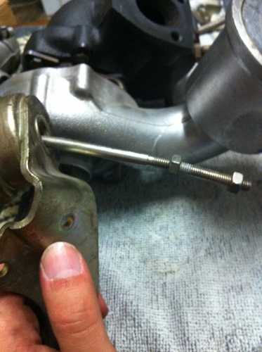

ich meine nicht da wo das gestänge aus der dose kommt ,sondern ab da wo die erste mutter sitzt…
ist das auch normal?
ahso…ja das gewinde sollte schon gerade sein.
diese gleichgültigkeit :smiley:
einfach mal einspannen und relativ grade biegen. aber vorsichtig.!
ok danke euch schon mal…
denn das gestänge selbst ist leicht krum…
beim zusammenbauen,muss ich dann doch die dose unter druck bringen oder?
beim zusammenbauen einfach wieder auf die alte stelle einstellen.da brauchste nix unter druck machen oder so.
ok geht klar
thanks
sorry leute…
aber bei dem sieht es anders aus,wieso?
bauartbedingt.
und ausserdem ist der neu. oder?
nach der zeit biegt auch das stäbchen sich ein bisschen. ist ganz normal
je nach motorisierung etwas mehr/weniger
oder liege ich falsch?
aber das bei mir sieht wirklich etwas merkwürdig aus?
aber ausser vertrauen bleibt nix übrig :-))))))
Nein das ist nicht Normal, das Gestänge ist Hin.
ich hatte alle Lader im A3… K03, K03s, K04, K04 Tuning…
Natuerlich gibst IMMER ein grades gestänge und immer eine GRADE Dose dazu…
Alos zwischen Stange und Dose sind immer fast 90 Grad.
Also bitte die Dose samt Stange ersetzen, allerdings wie sowas kommt kann ich mir ausser durch nen Unfall gegen die Front nicht vorstellen.
danke dir Benny…
hab mir schon gedacht…
das Gestänge müsste also gerade aus der Dose rausragen,oder?
guck dir bei dem neuen doch mal den halter von der dose an…und guck dir deinen an.deiner ist gewinkelt,der vom neuen ich sag mal "gerade".wenn deiner serienmäßig gewinkelt war,wie soll das dann mit ner geraden stange funktionieren???die stange ist doch beweglich in der dose oder etwa nicht?
damit es nicht zu mißverständnis kommt::::

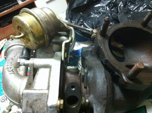

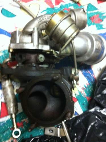

der lader auf den Bilder war noch nicht in meinem auto drinnen…
den hab ich günstig angeschafft…halt mit diesen Problem…
leider hab ich mich im grossen WWW schon durchgewühlt,hab aber kein passende Darstellung von diesem lader gefunden…
Jedes der gefundenen Bilder hatte die "vordere" Ansicht wo man das Verdichterrad zu sehen war…
aber oben auf den bilder sieht es doch verbeult aus???
oder hab ich was mit den Augen?
