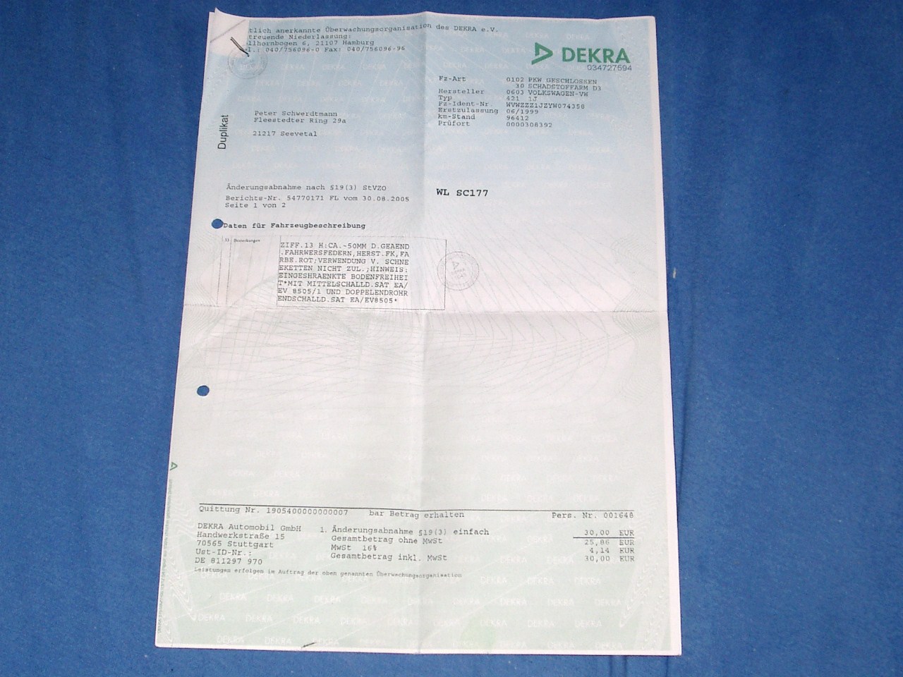

War heute beim TÜV, war sogar ein TÜV der öfters mal ein Auge zudrückt.
Trägt aber nicht meine Aupuffanblage ein!
Zu laut! Auspuff wäre angeblich ausgeräumt.
Es ist eine Eisenmann Auspuffanlage, wo aber über SAT Autosport verkauft wird.
Das was ich als Gutachten habe -vom Vorbesitzer der Auspuffanlage- ist das was auf den Bildern zu sehen ist.
Was kann ich jetzt machen?
Ich hab mal was von speziellen TÜV Leuten gehört die fast alles eintragen!
Wo find ich die?
Ich habe mal was von W* gehört.
(Ich wohne in nähe Aschaffenburg)

Was ist überhaupt mit dem Gutachten zettel was ich da habe, reicht der normalerweise für eine Eintragung? Mir wurde gesagt es müsse eine Geräuschemessung gemacht werden.
Den Auspuff hatte er sich übrigends im freien angehört.
SAT Anlagen sind doch normal auch garnicht zugelassen. Steht doch auch auf deren HP oder sowas. Da nützt dir das Schreiben wo du hast auch nicht viel. Wenn der Prüfer den Lärmpegel misst und dieser einfach zu laut ist kannst nix machen.
Selbst wenn du das eingetragen bekommst von "speziellen TÜV" Leuten und dich die Grünen mal anhalten und Lärm messen, darfst den auch wieder abschrauben.

In jedem Katalog steht, das beim A3 8L die ET Grenze 13 ist! Steht auch im Gutachten,

Trotzdem muß man zur Vorsicht mahnen. Wenn der FC Grün-Weiß die Anlage unter die Lupe nimmt dann gibts Ärger da kann dann auch die Genehmigung auf geweihtem Papier vom Papst persönlich gezeichnet sein.
Noch schlimmer wird es bei einem Unfall. Da bekommt man gleich Fahren ohne ABE (Komplettfahrzeug) ans Knie getackert. Das heißt Verlust vom Versicherungsschutz!!!
Ein simpler K&N Pilz hat mir 3 PUnkte eingebracht obwohl das Teil durch 2 Hauptuntersuchungen gekommen ist.
Aber das problem ist eben das die Auspuffanlgen die zu laut sind auch nicht eintragen.
Das optische und motor ist immer im auge des Tüv-prüfers die haben da so bisle freie hand aber bei auspuff machen sie nichts weil das jeder grüne gleich hört. und die Tüv-prüfer müssen auch eine geräusch-prüfung machen bevor sie das eintragen . Die bekommen dann richtig ärger mit den grünen und das kann auch bei häufigem vorkommen den Job kosten
