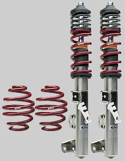

Angeblich soll das Eibach Gewindefahrwerk 20 bis 70 mm gehen.

Das Eibach Pro Street-S für den 1.6, 1.8, 1.8T, 1.9TDI, hat eine Tieferlegung von 30-70mm. Weiter Infos unter www.eibach.de
Beim 8P ist das Eibach baugleich mit dem KW1, hat nur eine andere Abstimmung.

@Raoul hast recht voll seltsam auf der hauptseite steht 20 bis 70 mm und im audi direkt 30 bis 70 mm. Naja dann hat sich das thema erledigt.
Naja das Eibach Gewinde hat 30-70 für 720 €
Und das Weitec Gewinde hat 30-50 für 820 €
