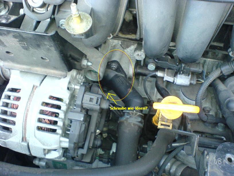

An alle, die beim 1.6er den Thermostat schon gewechselt haben. Wie habt ihr diese untere Schraube des schwarzen Plastikrohrs abbekommen? Ist richtig verwinkelt, dass ich da nicht rankomme. Irgendein Tipp?
Mit nem normalen Ringschlüssel. Dauert und ist fummelig, aber geht.
