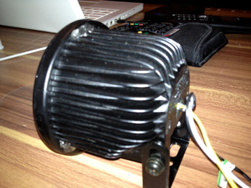

Soooo wie versprochen hier die Fotos…
Bilder 1-3: So weit bekommt man die rein mit ein wenig Druck.
Bild 4: TFL von hinten. Hier kann man gut sehen dass das Gehäuse etwas kleiner ist als das Vorderteil.
Bild 5: TFL von vorne (ohne Blitz)
Bild 6: TFL von vorne (mit Blitz)
Die Kante von Vorderteil zu Gehäuse ist 4mm hoch also hat das Gehäuse insgesamt einen um 8mm kleineren Durchmesser…
