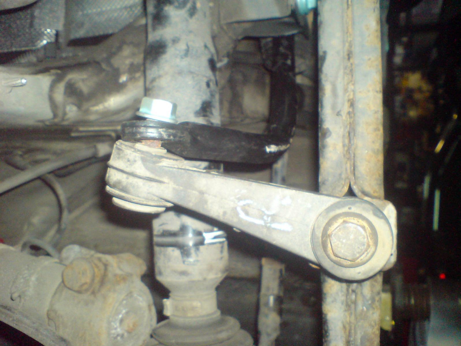

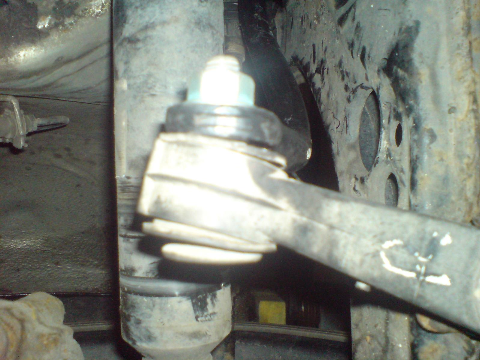

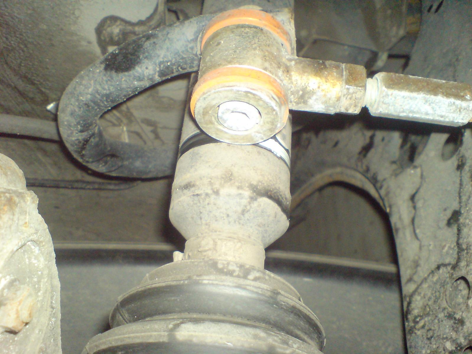

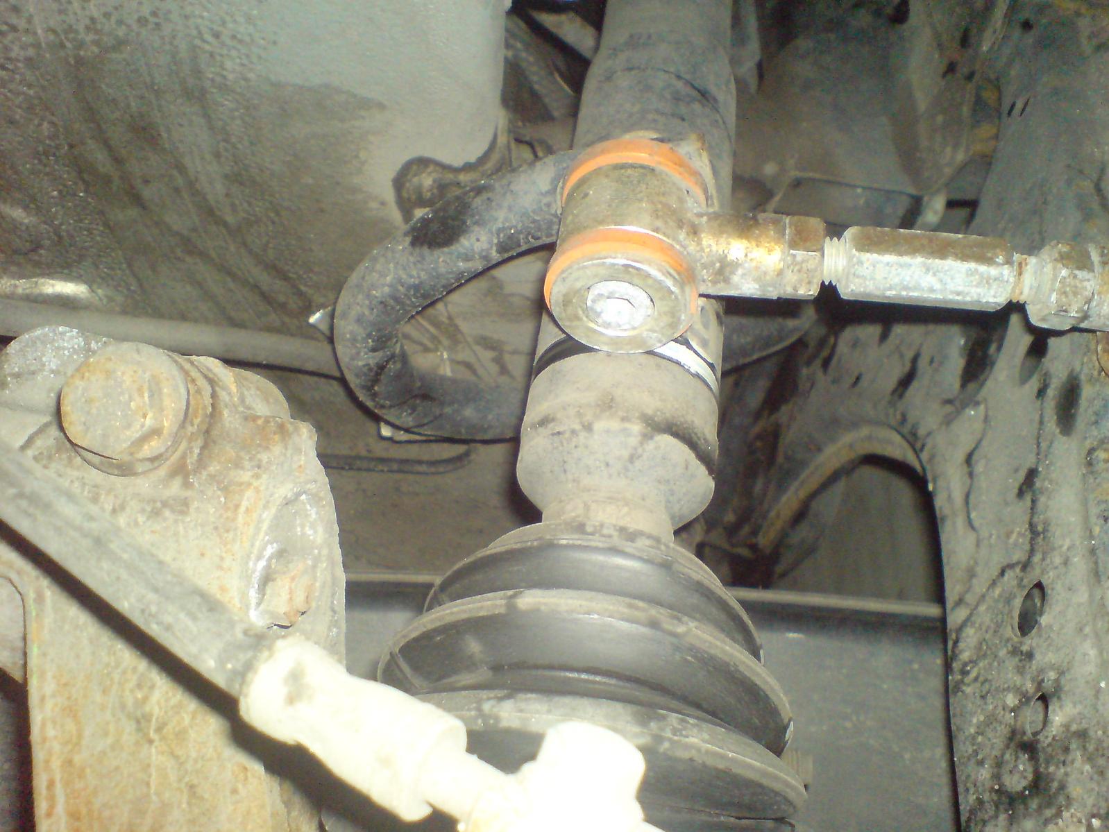

Sodale, die Koppelstnagen sind etwa seit 4 Monaten verbaut. Siet kurzem schleift da MEINER MEINUNG NACH die KOPPELSTANGE an der Antriebswelle.
Was meint Ihr?
Übrigens schleift das teil auch beim Gradeausfahren. bei unebenheiten erst recht.
bist du eigentlich selbst Schuld das es immer noch schleift…
Wurde wohl mehr als einmal besprochen.
Bau dir den Allrad Stabi rein und dann hast du Ruhe. Die verstellbaren Koppelsatngen bringen nichts! (außer Schleifspuren, wie du siehst)

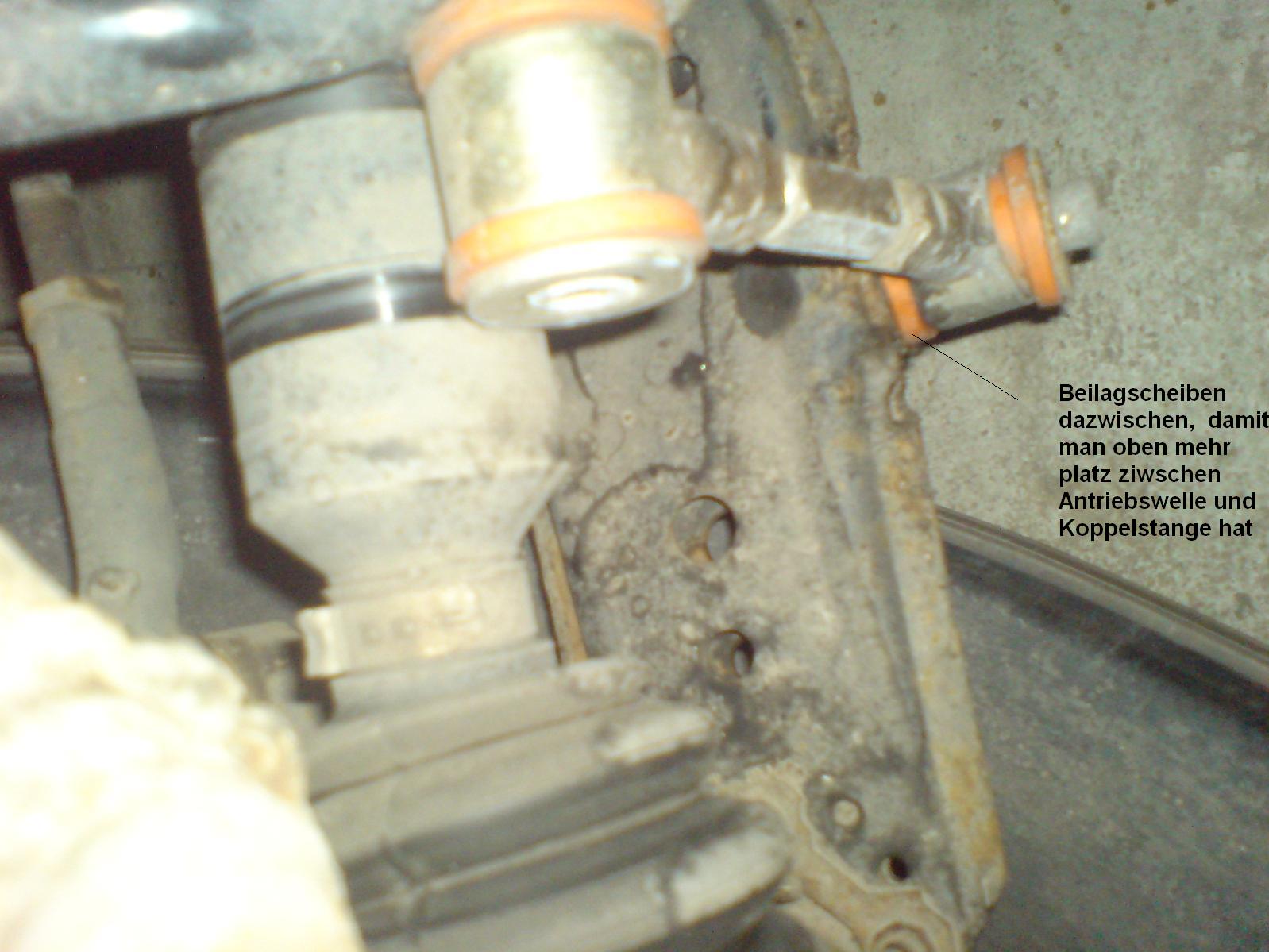

Was ich mir jetzt noch überlegt hab, einfach die Aufhängung von der Koppelstange weiterwegsetzen. Würden ja 5 mm ausreichen, nur damit das dort halt nicht mehr schleift. Ansosten macht die Koppelstange ja keine bewegung, und meinem Original Stabi könnte ich drinn lassen.

Seh ich genauso. Zudem werden da unten Unterlegscheiben gar nichts bringen.

Bzw kann man da dann auch was mit Distanzstücken machen, damit die kurzen Koppelstangen nicht schräg stehen.

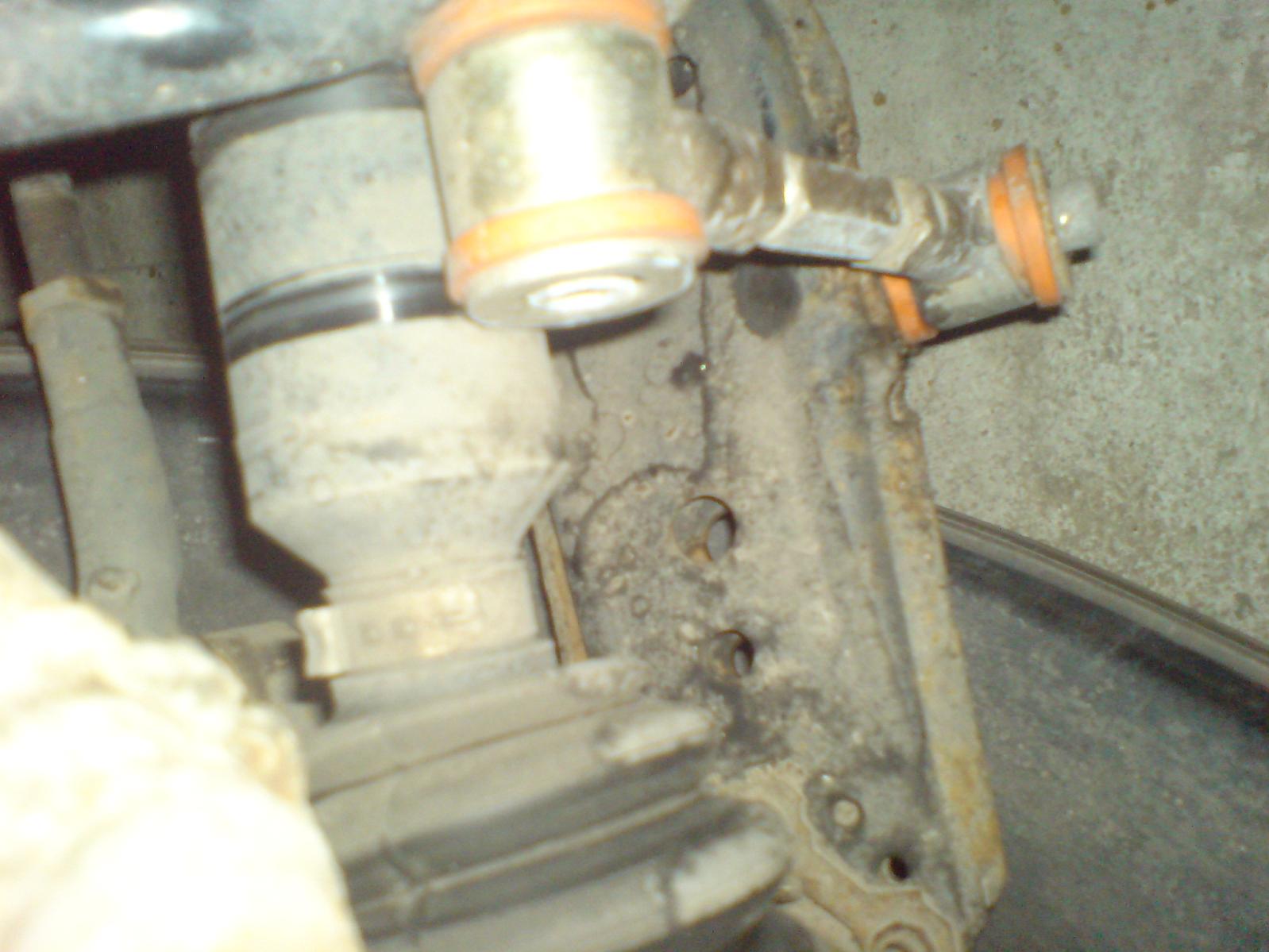

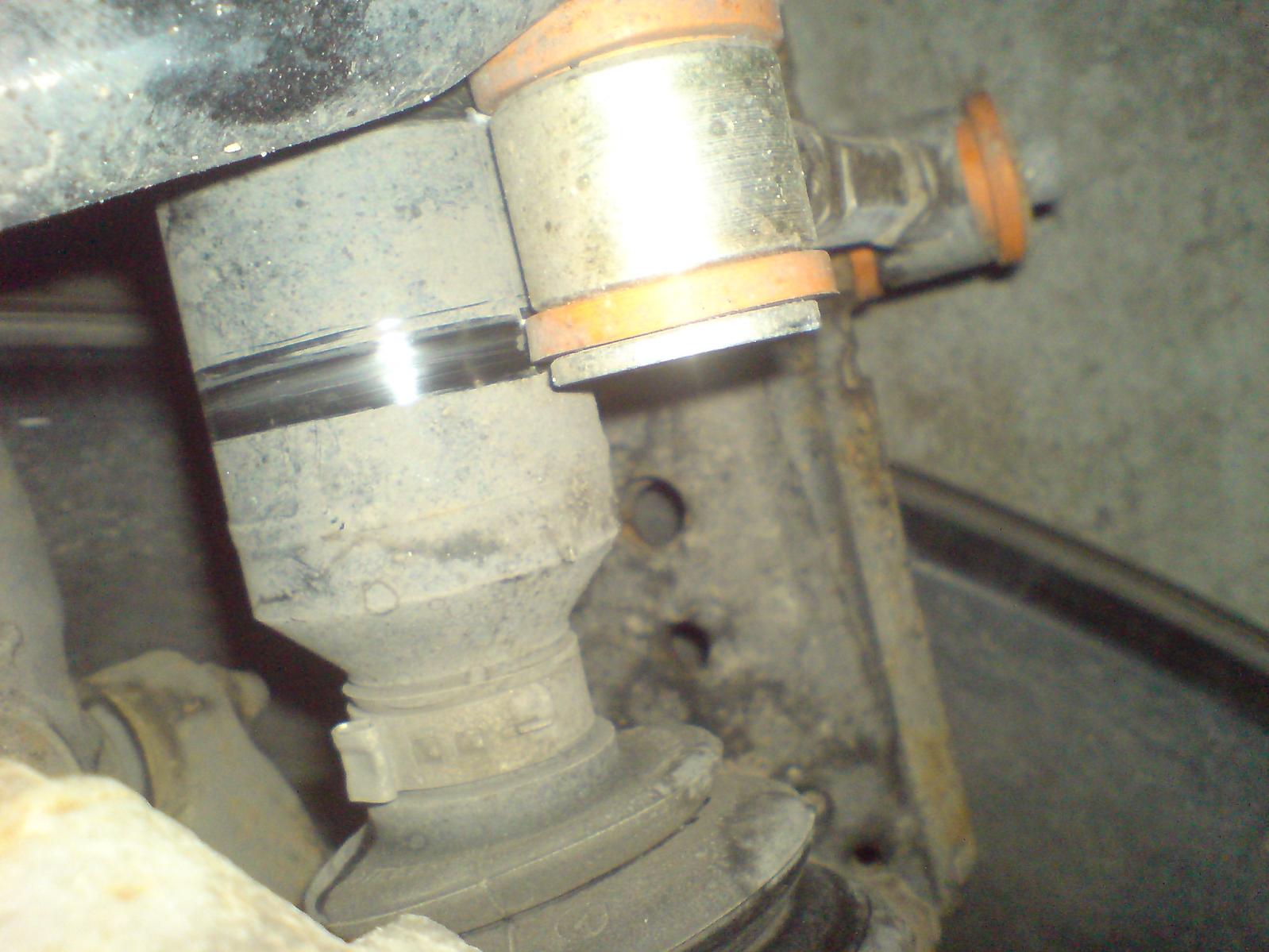

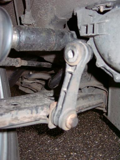

Also wenn ich mir den 4 Motion Stabi hole, kann ich die Koppelstangen von Supersport drinn lassen? Dann bestell ich morgen den 4 Motion Stabi. In welche Richtugn stehen die Pendelstützen dann Schräg? kannst das mal mit nem Bild oder so verdeutlichen?

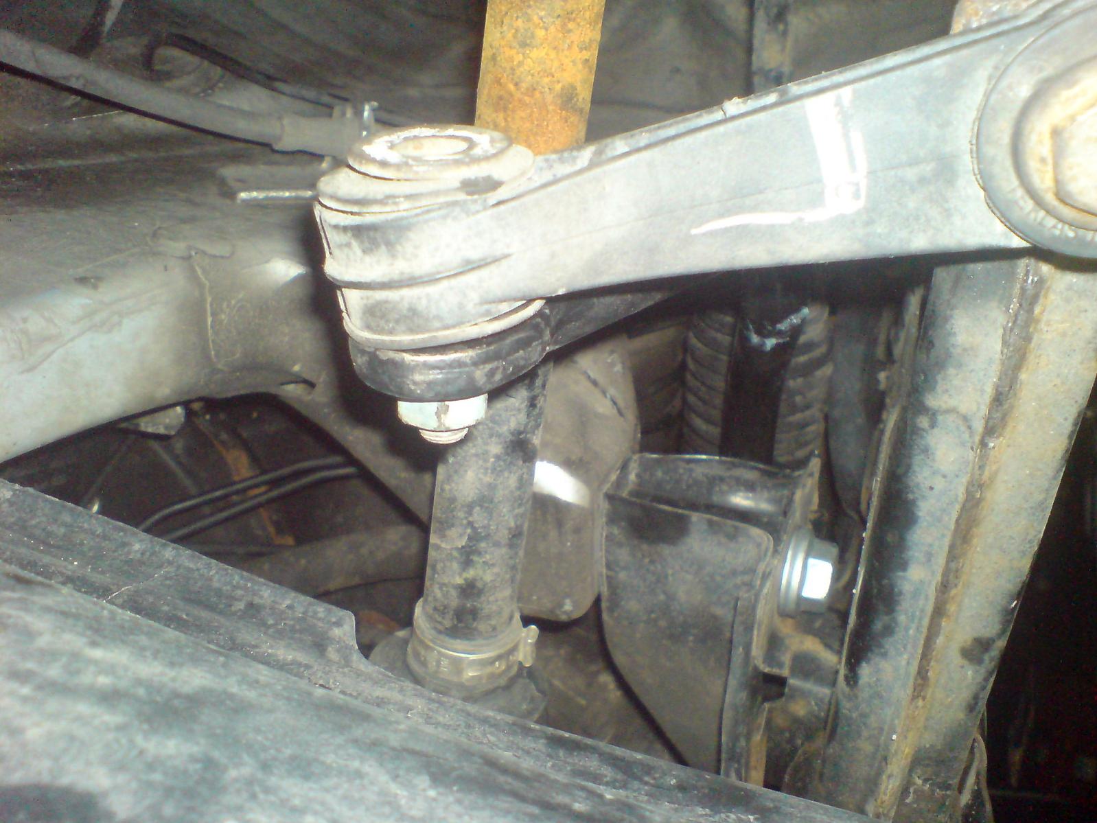

Hier hast nen Bild. Hält sich wie man sieht in Grenzen

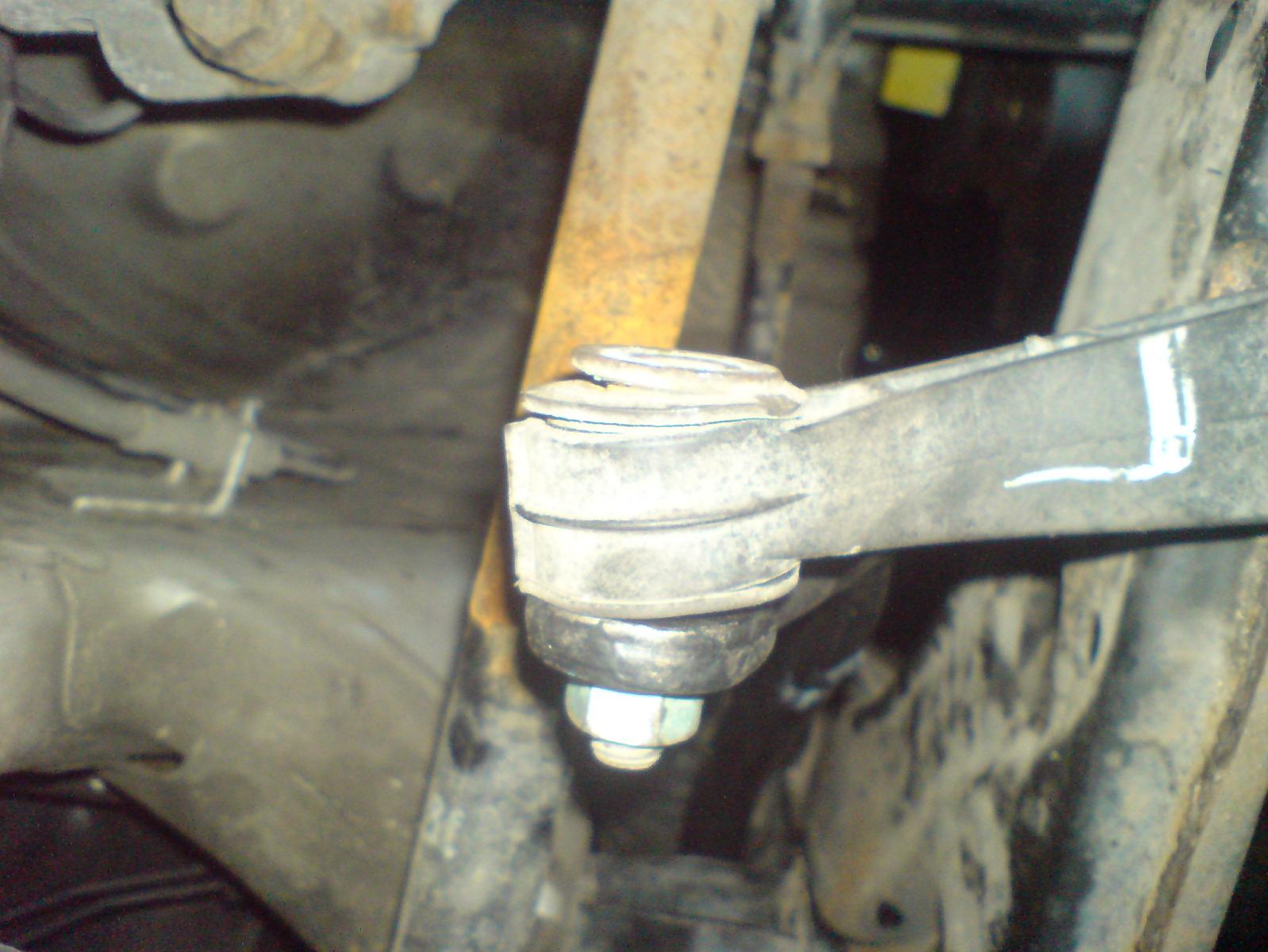

So wurde alles eingebaut heute. Blos die Mechaniker ware netwas sekptisch, da die Teile richtig krumm drinn siten, und eigentlich kann die mutter auch net richtig dreifen… wie man auf den Bildern erkennen kann. Kann da was passieren oder ist das normal?

Hab ich doch gesagt und steht doch überall, dass die schief stehen.
Bzgl Abhilfe hatte ich ja auch schon was gesagt. Distanzstück, sofern man die Schraube der koppelstange da oben überhaupt erneuern kann, da bräuchte man dann natürlich ne etwas längere.
das war mir klar das die dinger schief stehen, aber auf deinem bild sahs nicht so extrem aus wie bei mir. Aber wenn das alles so richtig ist, dann passt das!
