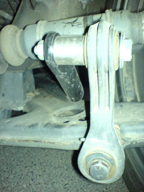

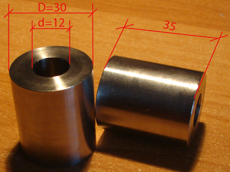

Hier mal nen Bild wie ich das mit dem Distanzstück meinte. Brauch man halt nur ne lange Schraube dafür.

@tzyn Wo bekomm ich solche Distanzstücke her?
Dat haben die Leute selbst hergestellt. Keine Ahnung ob der jenige die noch verkauft. Der hatte paar mehr hergestellt zum verkaufen. Glaube sollte 5Euro kosten.
