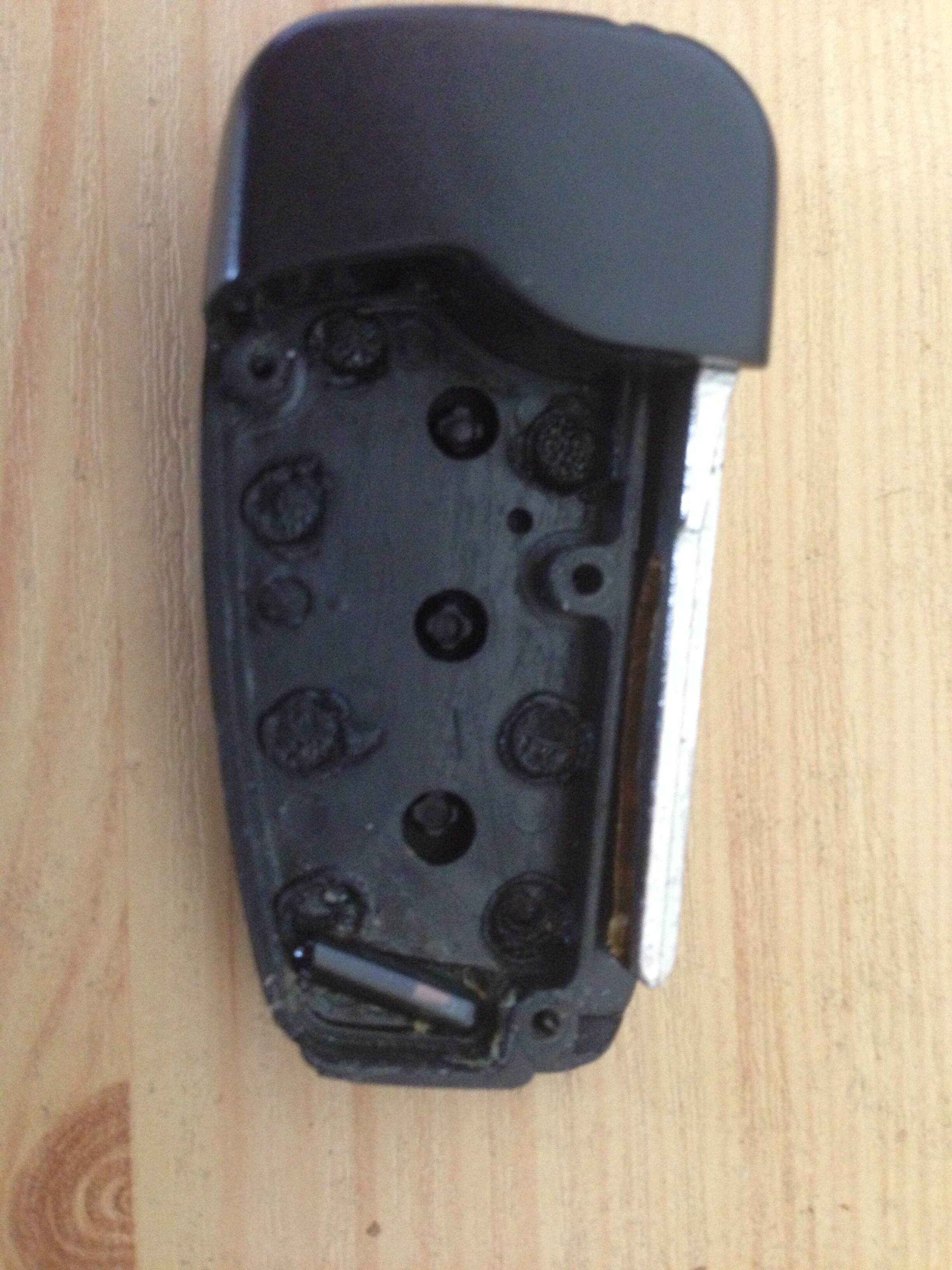

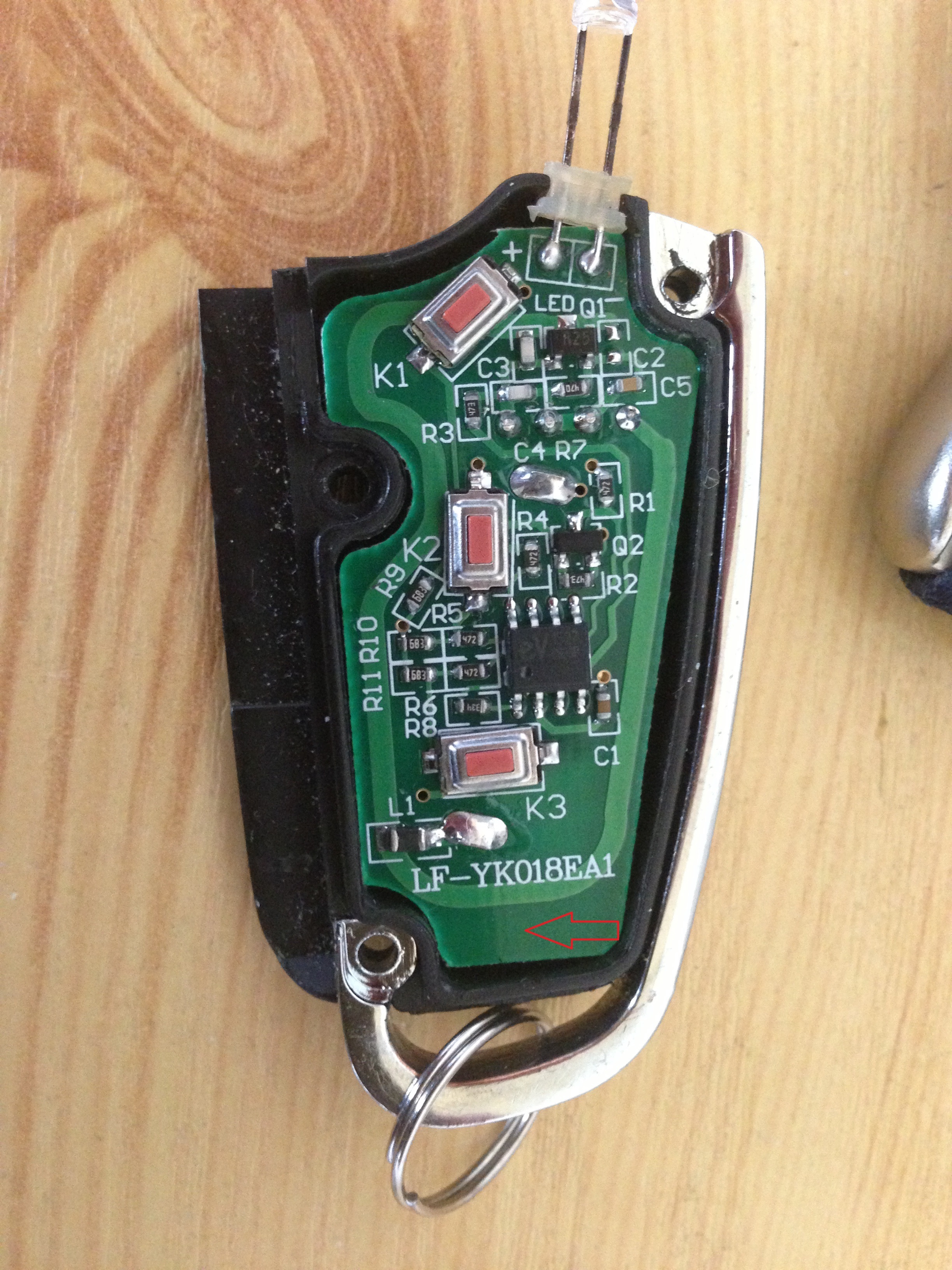

habe heute meine beiden Transponder bekommen , meine Frage dazu , darf man den Transponder ruhig einkleben ?? habe zwar einen kleinen schach im Schlüssel, aber wenn ich da mal die Batterie wechsel dann kann sein das der Transponder raus fehlt .
So Würde der Transponder dort Sitzen

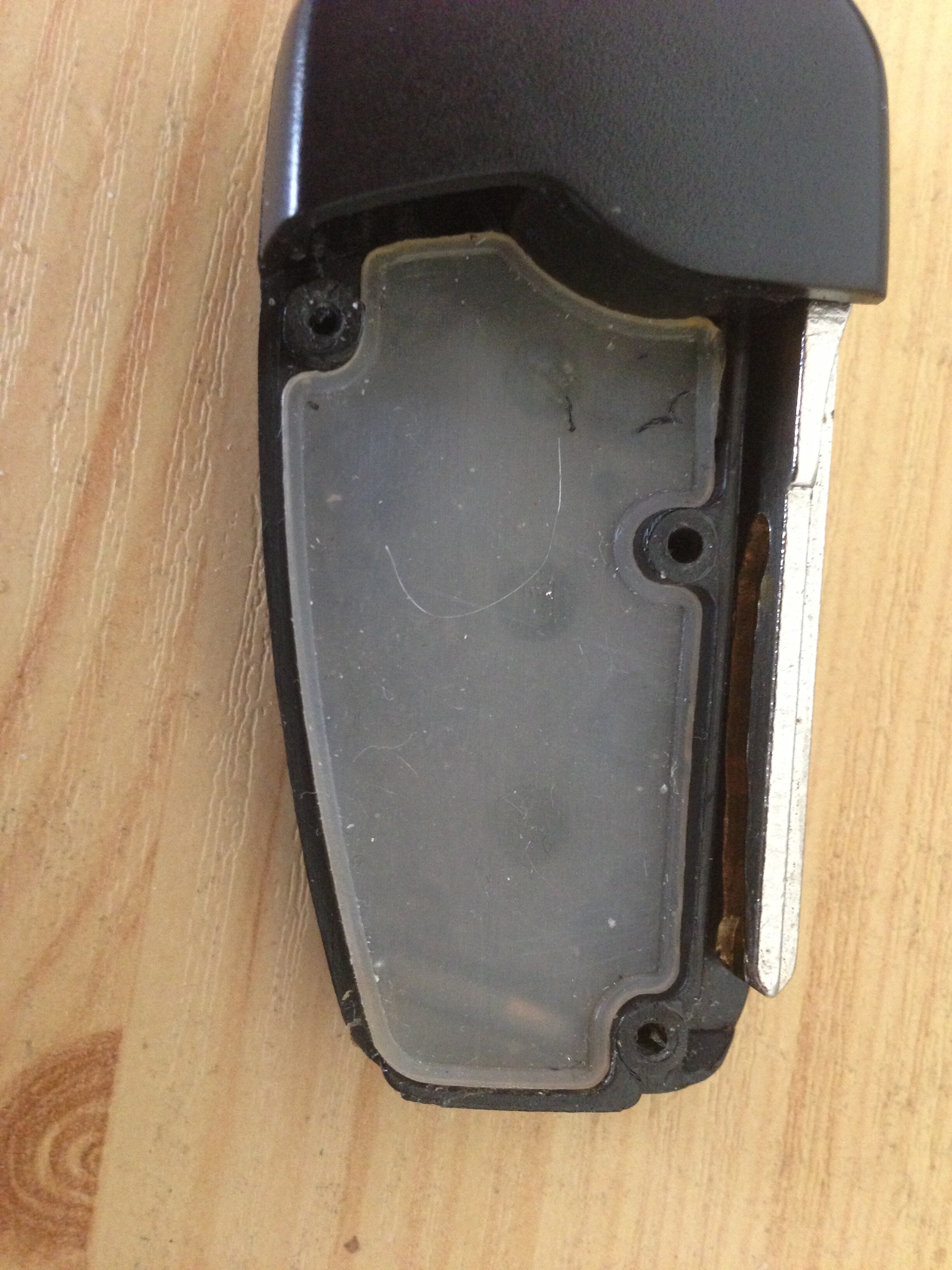

dann die Selikon matte dadrauf …
und wo der Pfeil ist, das ist das andere endstück , wo der transponder gegen liegt
Ich hatte die selben im Golf verbaut ich habe die LED raus genommen und den Transponder vorne rein geklebt.
Ich empfehle Modellbaukleber von Revell den bekommt man zur not auch besser wieder gelöst als sekunden kleber^^
