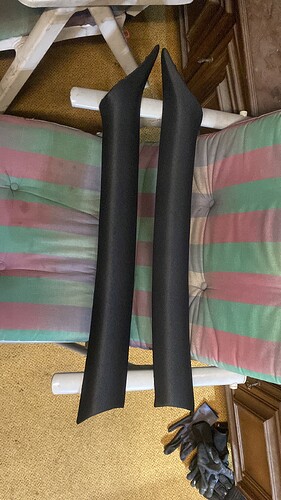

Ja waren Heftzwecken von TEDI, mittlerweile hab ich das Auto zum Projekt gemacht und habe den Himmel neu bezogen. xD
Ich stand auch vor dem gleichen Problem wie jeder Audibesitzer eines Audi zwischen 1992 und 2003 Himmel am Hängen…
Da ich total auf schwarz stehe, bin ich den ganzen Weg gegangen…
Aber seht selbst:
Für die mit Stoff bezogenen Säulenteile (A-Säule / Hutablage ) habe ich speziellen Textillack benutzt die restlichen Kunststoffteile sind gesäubert (Verdünnung) geschliffen (Schleifflies) geprimert (Kunstoffprimer) und dann mit In-Pro Interieur-Spray umgefärbt.
Die B-Säulenverkleidung mit ihrer Gurt-Höhenverstellung wurde dazu in ihre Einzelteile zerlegt.
An den Türen ist der Arm-Rest-Teil ebenfalls neu bezogen - die Klappe wiederum nur mit dem Textillack umgefärbt.
Die Innenleuchten wurden zudem nach der Trocknung an den Beleuchtungselementen mit einem feinen Dremel „nachgedremelt“ damit es auch wieder fein rot leuchtet ![]()
