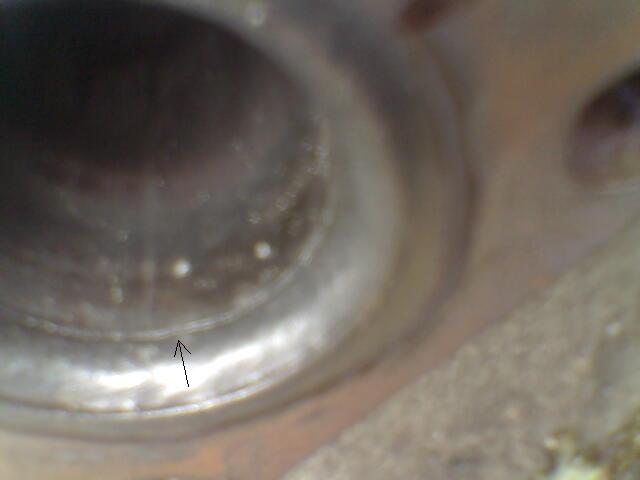

möchte das thema mal wiederbeleben da ich die gleichen probleme am 1.8 agn hab und mir schon länger die frage stelle warum das flexrohr so empfindlich auf verspannungen der abgasanlage reagiert, mir ist aufgefallen das die probleme nur bei fahrzeugen mit fächerkrümmer auftreten (1.4,1.6,1.8,2.0).
habe meinen jetzt mal ausgebaut und begutachtet und musste feststellen das zylinder 1 und 4 genau an der schweißnaht zum zk flansch abgerissen ist. krümmer ist absolut dicht und von außen ist nichts zu sehen. meine vermutung ist jetzt das die resonanzaufladung die ja mit inteferenz arbeit den krümmer in schwingungen versetzt die da nicht sein sollten.
hat von euch schon mal jemand die schweißnähte vom krümmer an zylinderkopf genauer angeschaut? geht natürlich nur im ausgebauten zustand.

das flexrohr selber ist schon sehr stabil, wenn da nicht die haarrisse in der schweißnaht am flansch wären (ist nicht mit bloßen auge zu sehen, erst nach reinigung mit drahtbürste). würde gern paar fotos einstellen, bloß wie bekomm ich die hier rein kopiert?
aber eigentlich geht´s mir ja um den krümmer und die ungleichen schwingungen die ja denke ich durch die haarisse am zyl. 1 u. 4 enstehen.

bin dann doch noch dahinter gestiegen wie ich die bilder rein bekomm.:breaker:
die bilder sind nicht ganz so toll da nur 1,3 megapixel zur hand, aber man sieht es wenn man genau hinschaut
wie gesagt ist nur nach ordentlich putzen zu sehen
und die teile sind abgas dicht

hallo audimeister.
habe in meinen beitrag noch paar fotos eingebaut um besser zu verstehen auf was ich hinaus will.
die länge der risse ist mit edding makiert.
dann hast du nen Motorprpblem, dann läuft deine Karre zu mager und damit dann zu heiß.
Sowas haben wir nciht mal als problem am 1.8T.
habe sowas noch nie gesehen am 1.8er und davon habe ich sicher schon 50 Stück offen gehabt, ist also defintiiv ne seltenheit :slight_smile:
