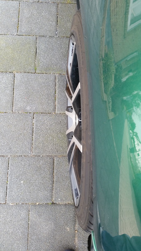

hab auf meinem a3 17zoll felgen mit 225er reifen und bin am überlegen ob ich mir vielleicht ne spurverbreiterung gönne.
würde das was bringen, also rein optisch, hab da noch nie so wirklich den unterschied gesehn, also vorher und nachher^^
danke schonmal =)

jah ich Merks ja deutlich wenn man von der Seite drauf schaut das es bei mir richtig drin ist, nicht so wie bei dir.
mein auto ist ja auch tiefer gelegt, weis nicht genau wie viel, da Gewindefahrwerk.
will auch nichts groß verändern nur die platten rein und reifen wieder drauf, nichts ziehen oder so.
am liebsten wäre mir wenn ich es natürlich für sommer und Winterreifen nehmen könnte ohne die Gefahr das ich iwie aufsitze, bzw. das was schleift
