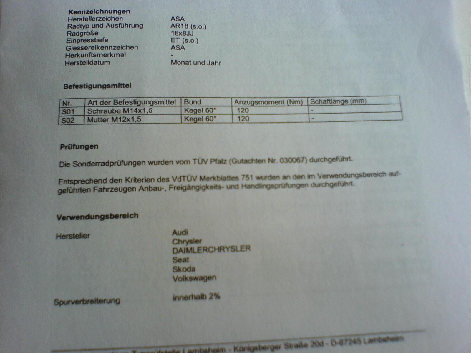

ich hab da ein kleines oder weniger kleines Problem. Zur Zeit habe ich auf meinem Wagen die ASA AR1 in 8x18 ET35 rundum verbaut und wollte nun an der VA 10mm (5mm pro Rad) Spurplatten und an der HA 30mm (15mm pro Rad) Spurplatten verbauen.
Nun habe ich in meinem Gutachten für die Felgen geschaut welche Verbreiterungen ich fahren darf?
Im Gutachten steht aber nur (siehe Bild) Spurverbreiterung innerhalb 2%.
Kann mir jemand sagen was das bedeutet?
Ich hab heute bei uns in der Werkstatt den TÜV gefragt und er konnte mir leider auch nicht sagen was das heißt und verwies mich da drauf, dass ich ein VERGLEICHSGUTACHTEN bräuchte nachdem ich ihn meine Vorstellungen schilderte!
Welche Erfahrungen habt ihr mit diesen Felgendimensionen und Spurverbreiterungen?
Kann mir jemand diesbezüglich weiter helfen?

ich würd an deiner stelle zum tuner in der nähe fahrn. der kann dir das ausmessen, was da maximal geht / gut aussieht.
dann kannste den auch grade wegen der 2% regelung fragen.
und meistens schaffen die eng mit dem tüv zusammen, der dir das dann auch problemlos einträgt

Ich kenn das so mit den 2%.
Deine Achsbreite darfst Du um max. 2% verbreitern.
Fiktives Beispiel: Deine Achse ist von Radanlagefläche zu Radanlagefläche 1 Meter. Das heißt dann Du könntest um 2cm insgesamt verbreitern. Endbreite logischerweise 102cm.
Bei 150cm wären es demnach 3cm -> 1,5cm pro Seite.
Hatte mal nen A4(8E) Vorderachse 10mm pro Seite und Hinterachse 15mm pro Seite.
Ob Du nen Fahrwerk hast ist erstmal uninteressant.
Wenn Spurplatten verbaut werden darf es natürlich nicht schleifen. Volleingefedert hatte meiner ungefähr ne Kugelschreiberbreite platz.
Hatte übrigen nen FK-Gewinde.
Ich hoffe ich konnte damit helfen.
Bye Matze
