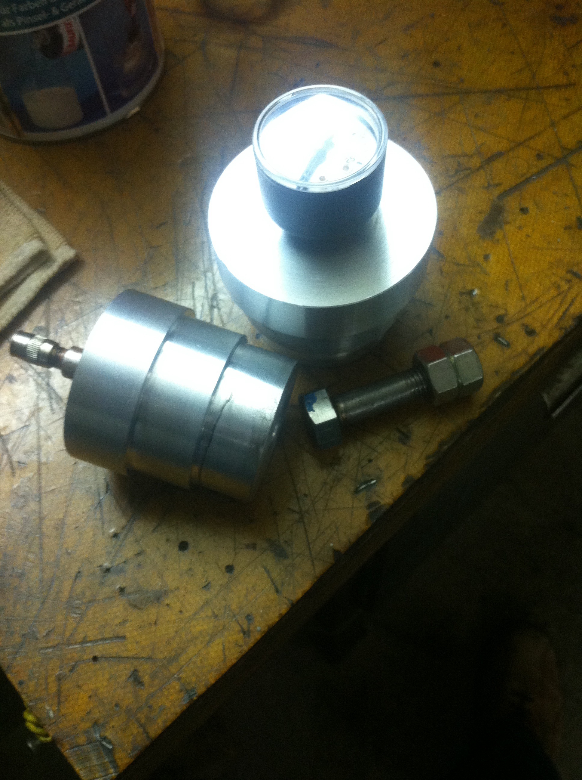

Drucktest 1
stopfen turbo Ausgang und vor Drosselklappe … system bis 0,5 bar dicht danach fängt dass Suv vom S3 dass brummen rattern an !!! der druck bleibt auf 0,5 bar und dass auch über 2 minuten …
Drucktest 2
Stopfen turbo Ausgang … system bis 1,5 bar dicht danach fängt dass suv vom S3 dass Brummen rattern an !!!
der druck fällt dann inerhalb von 30 sekunden auf ca. 1bar und braucht dann fast 2 minuten um bis auf 0 zu fallen … man hort ein leichtes zischen zum ölmesssttab aber kauf hörbar nur wenn man ganz nahe mit dem ohr hingeht … solte also dicht sein !!!
Hab mir heute erstmal ein neues abdrück Set drehen müssen da ich mein altes nichtmehr finde …

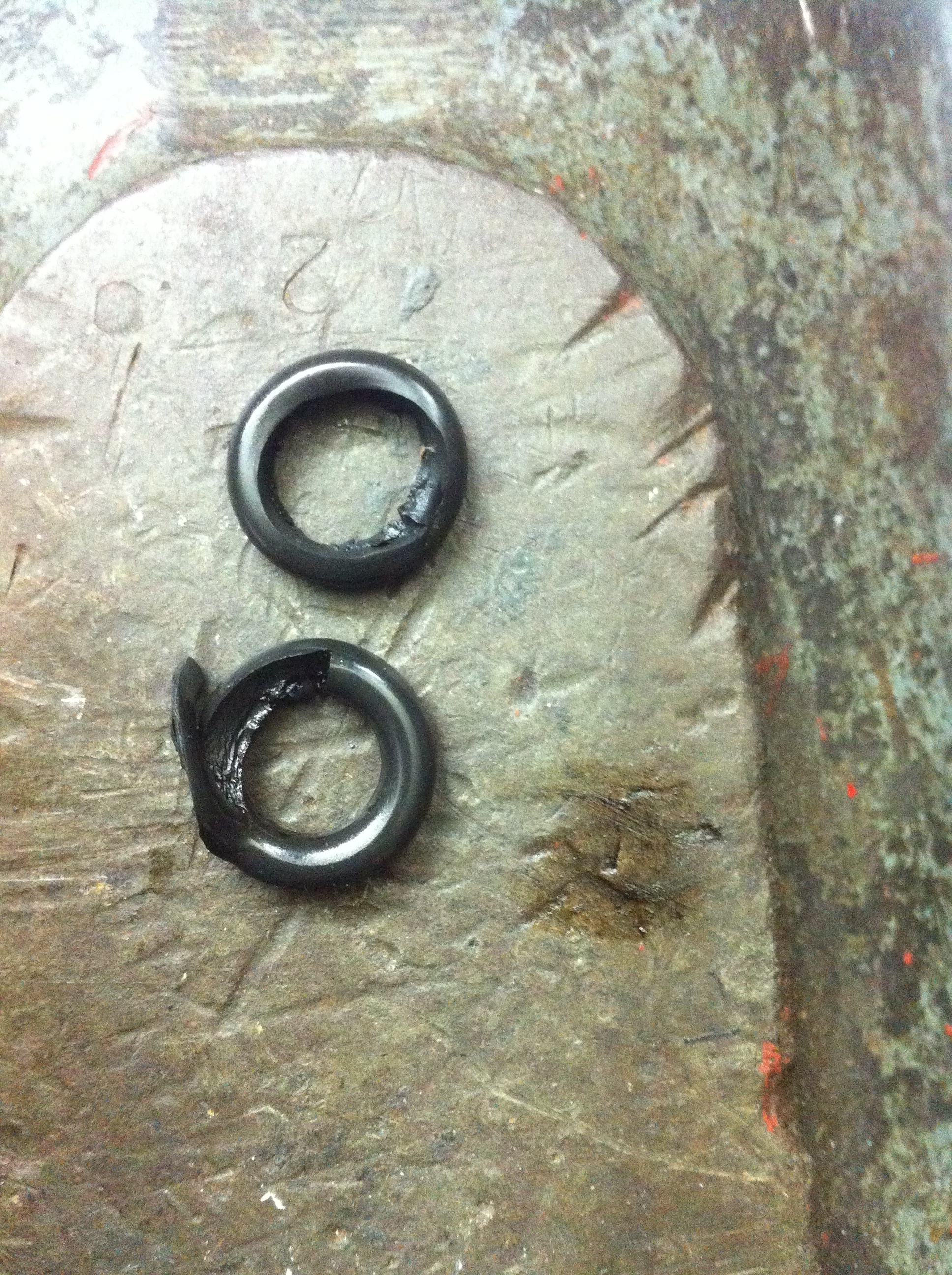

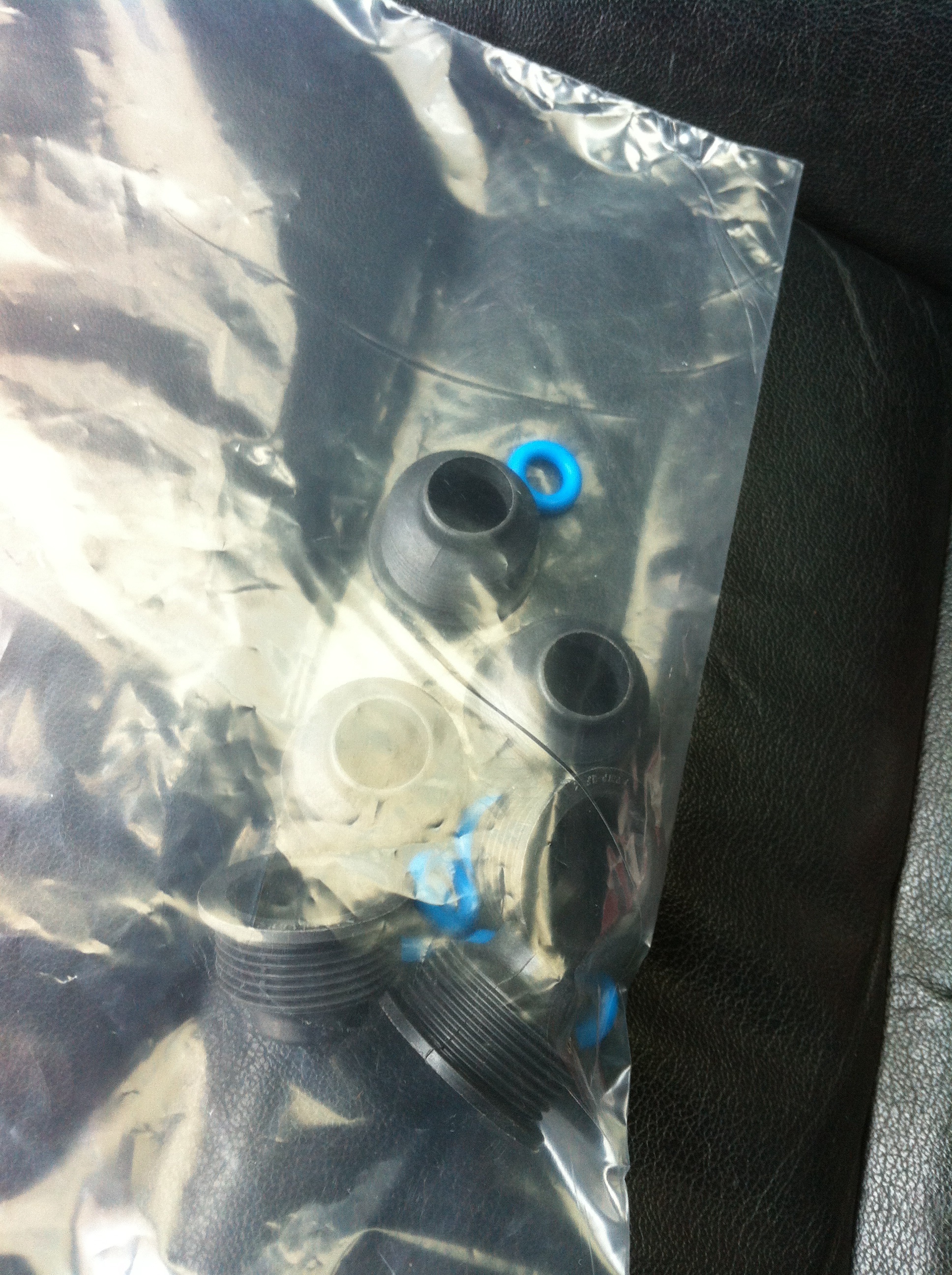

Die plastik einsäte um die einspritzdüsen sind alle 4 kaputt … es ist zwar nun dicht werd mir aber neue besorgen … genauso wie die o-ringe sind auch total fertig …

so werd morgen mal die 4 plastik einsätze um die einspritdüsen tauschen und die 4 o-ringe ein neues n75 verbauen evtl. eine benzindruckregler auf verdacht tauschen wenn er nicht alzu teuer ist !.. danach nochmal abdrücken und dann ein paar logfahrten machen … eins ist klar ich näher mich wohl dem problem weil der verbauch heute nochmal um 0,8l gefahlen ist … selbst mit beschleunigen usw. viel er von durchschnittlich 10L/100k auf 9,2l/100km … und dass zu dritt …
ich hab dem tuner jetzt auch mal angeschrieben und erklärt dass seit dem tuning dess öfteren die epc lampe kommt mit der meldung dass die epc lampe kaputt sei :smiley: lach … und dass er einfach nicht richtig zieht … mal schauen wass er schreibt … tuning wahr am 4.2.2014 ansonsten soll er den orginal stand draufspielen und mir mein geld zurückgeben weil länger tu ich mir das nichtmehr an …
So n75 neu dass andere wahr 6 Monate Alt … Und sämtliche n75 Schläuche neu ! Ergebnis geht nochmal ein wenig besser aber noch nicht perfekt … Die Plastik Einsätze um die einspritzdüsen sind nun auch neu und die O-ringe auch !!! Und ist auch dicht :slight_smile:
