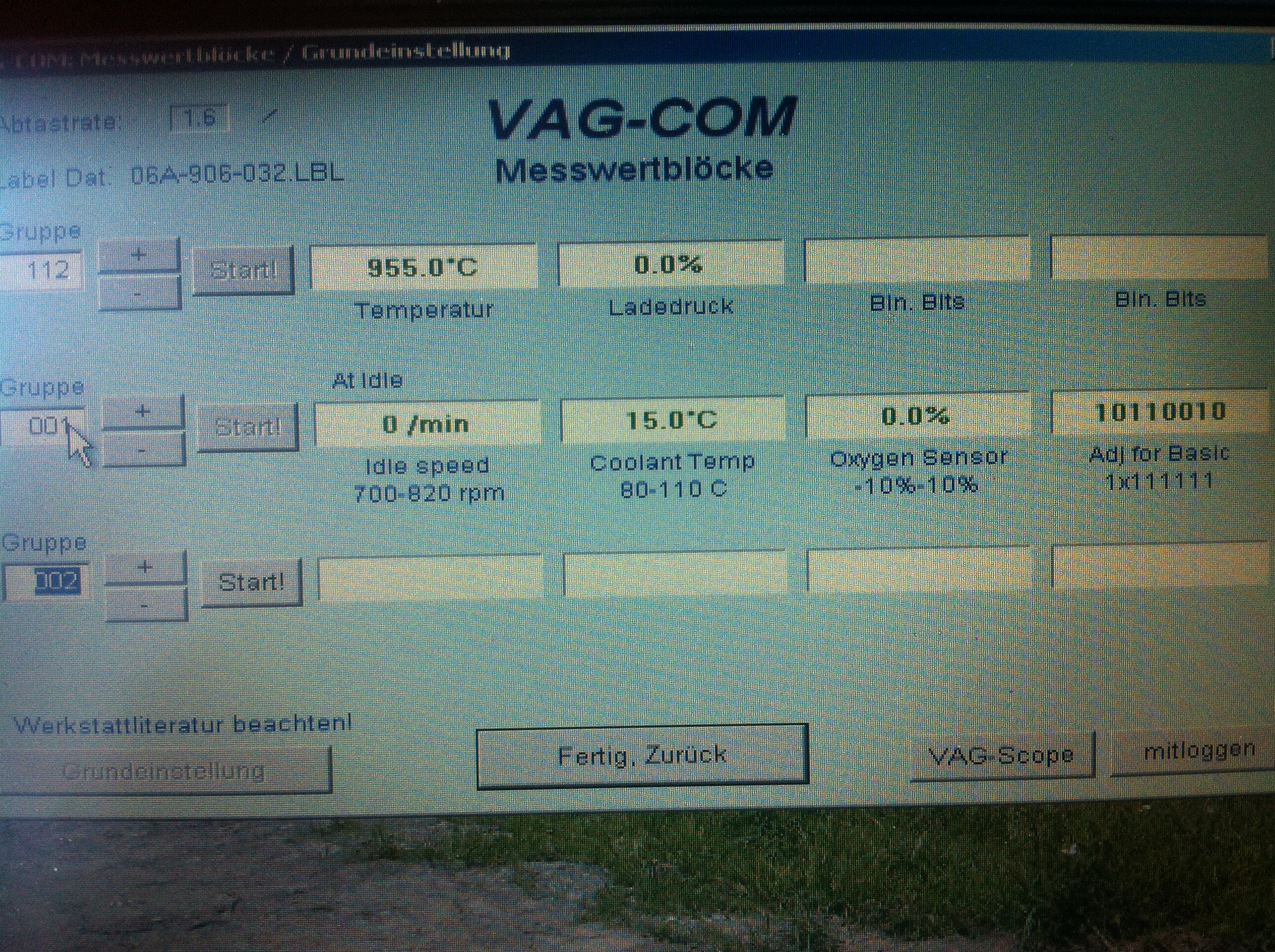

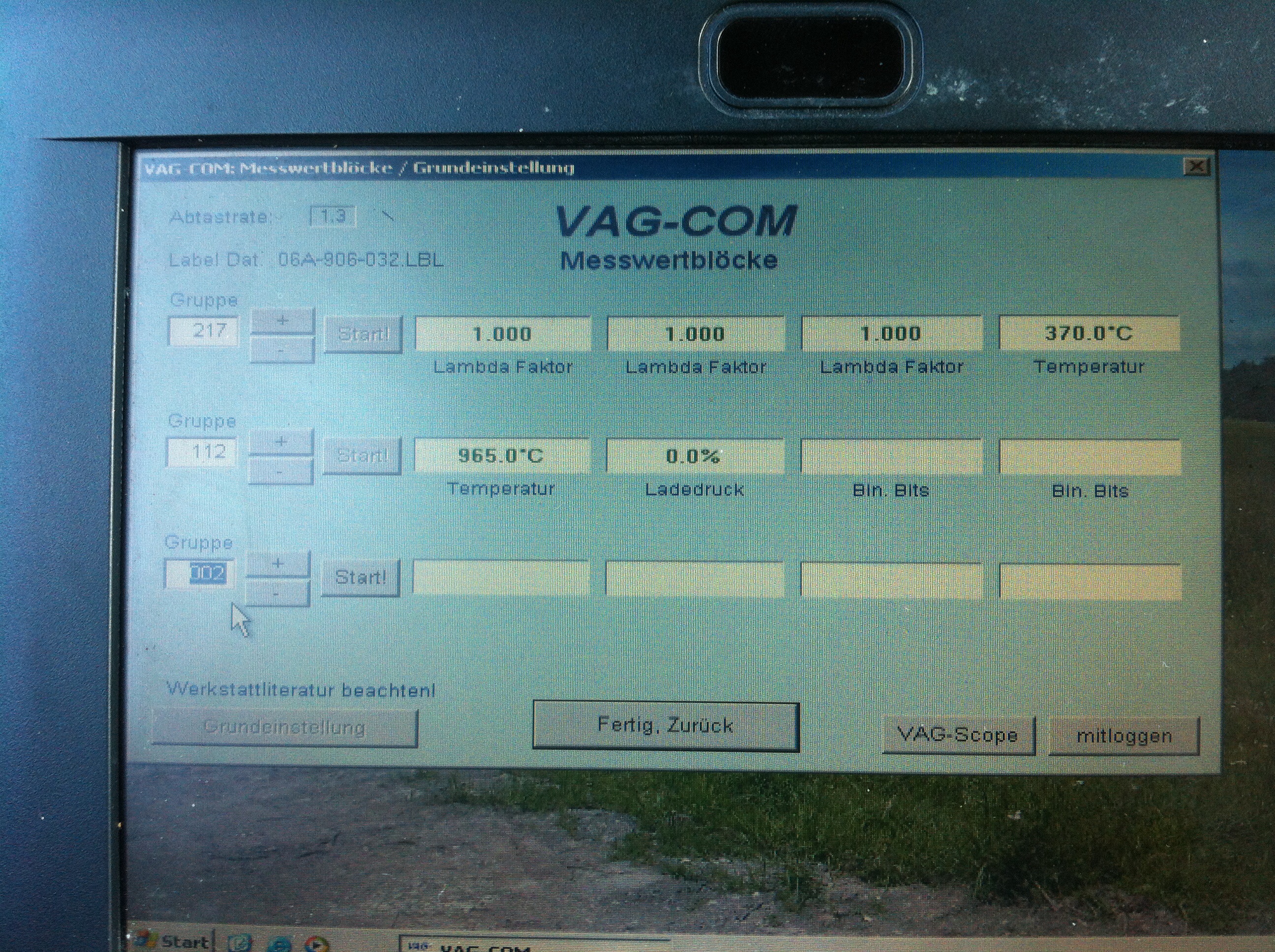

woher bekommt das mstg eingedlich die info von der abgastemperatur? hab ja keine fühler verbaut und da stehen 955-960 grad auch wenn ich ihn anlasse und er kalt ist …
ich glaub ich hab den fehler gefunden … es wird mir ja eine abgastemperatur angezeigt obwohl kein sensor verbaut ist … könnte es sein das mein mstg falsch kodiert ist? dass mit der agatemp wahr vor dem chipen schon so! 950-965°
Ich schaue später drüber. AGT ist modellbasiert
also errechnet er die temp aus motortemperatur + ansaugtemperatur + ladedruck + lambda = Agt?

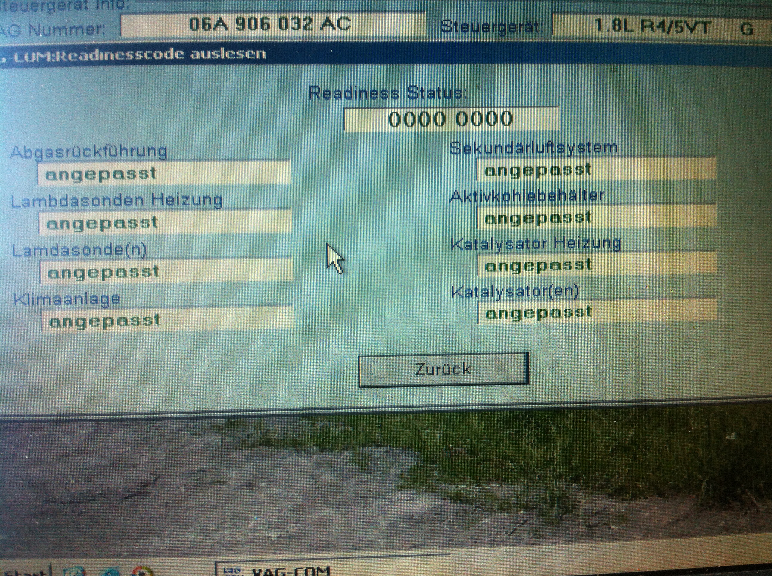

Ist es normal dass da steht angepasst selbst wenn kein agr und sekundärluftsystem verbaut ist?
Agt mwb112 965 grad
Agt mwb217 370 grad = lambdatemperatur
Ich würde mir mal den Block 031 und 002 anschauen, die haben oft Probs mit zu langen Einspritzzeiten wenn die Pumpe nicht mehr so gut ist.
Auch Ansaugluft-Temp ist interessant beim A3…Ladedruck sieht doch gut aus. Nicht übertrieben.

Ich weiß leider echt nicht, ob dir im MWB 31 nun die Spannung der Sonde oder der errechnete Lambdawert angezeigt wird. 0,9 als Lambdaspannung ist i.O., das bedeutet fett. Lambda 0,9 und größer wird schon grenzwertig,
den kat hab ich mir beim hosenrohrwechsel angeschaut sah von der turboseite richtig gut aus!!! andere seite konnte ich nicht sehen da das rohr ja ein Y macht … werd ihn morgen nochmal abdrücken !!! ansaugung ist alles orginal !!! suv ist 3 wochen alt und dass orginale vom S3 … woran erkennt man einen kaputten kat? meiner sah echt gut aus nichts ausgebrochen oder zerschmolzen oder verklebt … schön hellbraun
