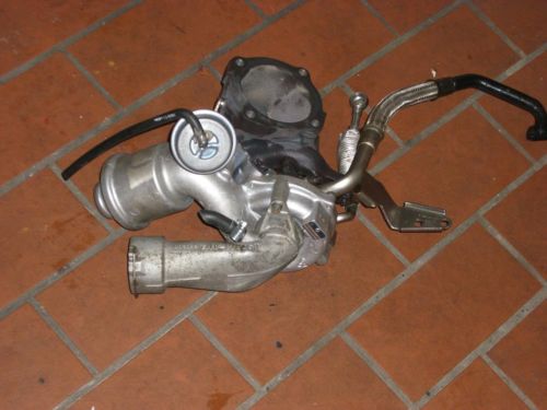

ja jetzt kommt mal wieder eine blöde frage :kap: es schreiben ja sehr viele user dass es den schlauch zwischen turbo und lmm gerne zusammensaugt und da soll der samco schlauch wahre wunder bewirken und spürbahre leistung bringen … nun meine frage wo saugt es den schlach den genau zusammen? am turbo unten ist ja so ein aluknie … in dass dan der schlauch zum lmm geschoben wird … oder haben nicht alle 1,8t den alubogen am turbo?
der grund für die frage ist irgendwie beschleunigt mein a3 seit dem chipen wie ein zahnrad … also irgendwie raternd ,

Das Problem mit dem Zusammenziehen gibts nur beim S3 mit K04 Lader, wobei Audi mit überarbeiteten Schläuchen nachgebessert hat.
Beim K03 Lader gibts das Problem nicht. Die Ansaugschläuche, die es für die K03 Lader zu kaufen gibt, beseitigen den "Flaschenhals", also die Engstelle kurz vorm Lader.

Deinen Alurüssel da vorne wird es nicht zusammenziehen. Dennoch kann es den weiter oben zusammenziehen, wenn genügend Fläche vorhanden ist.
