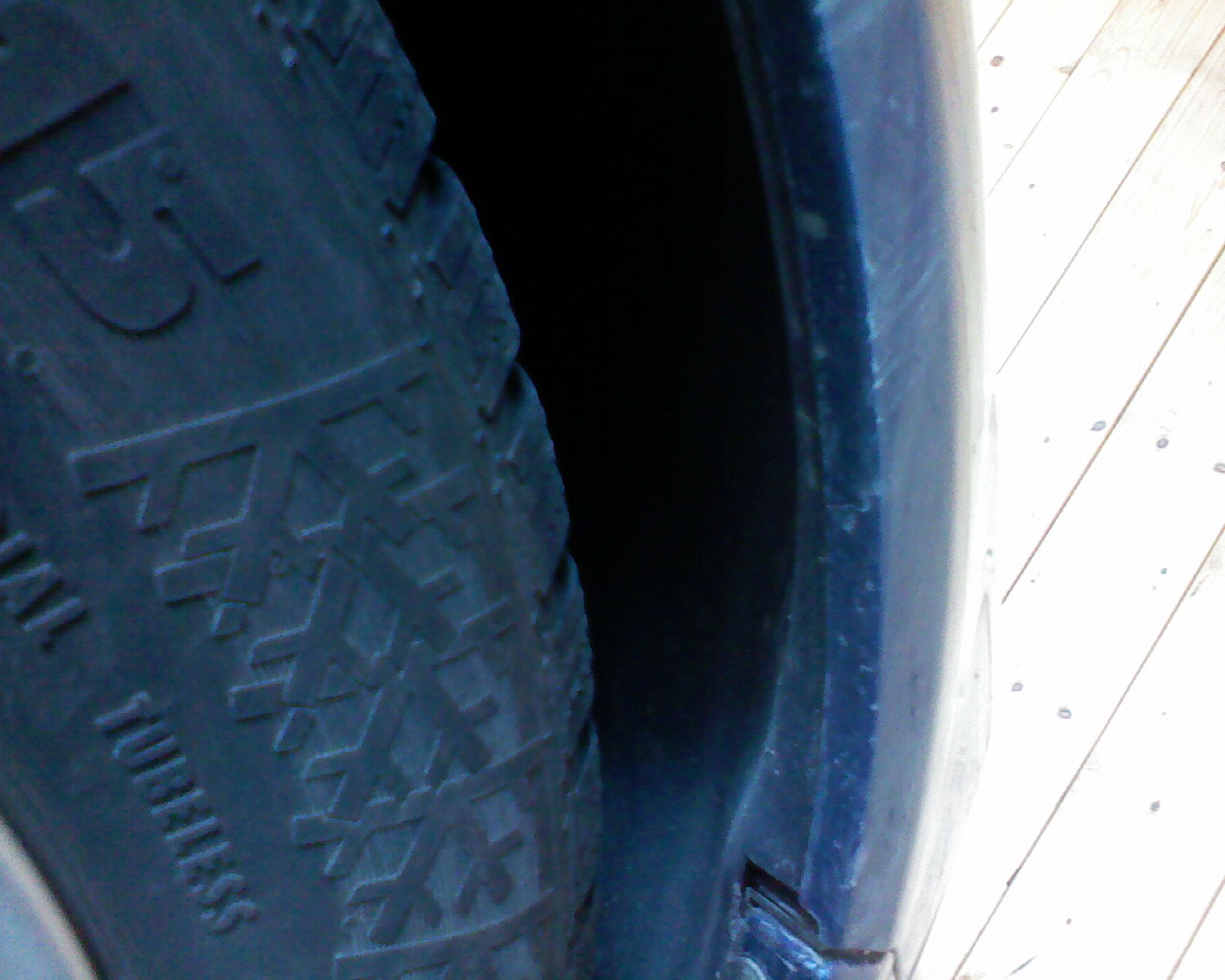

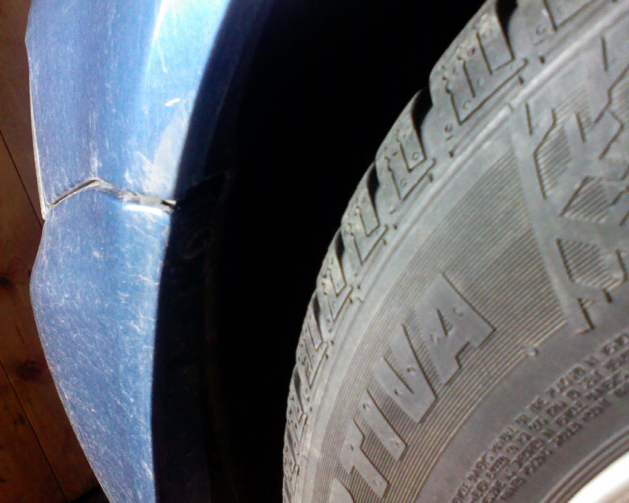

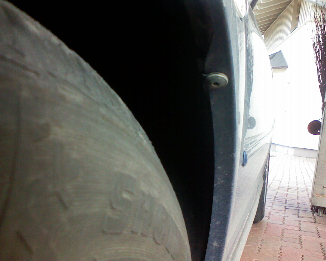

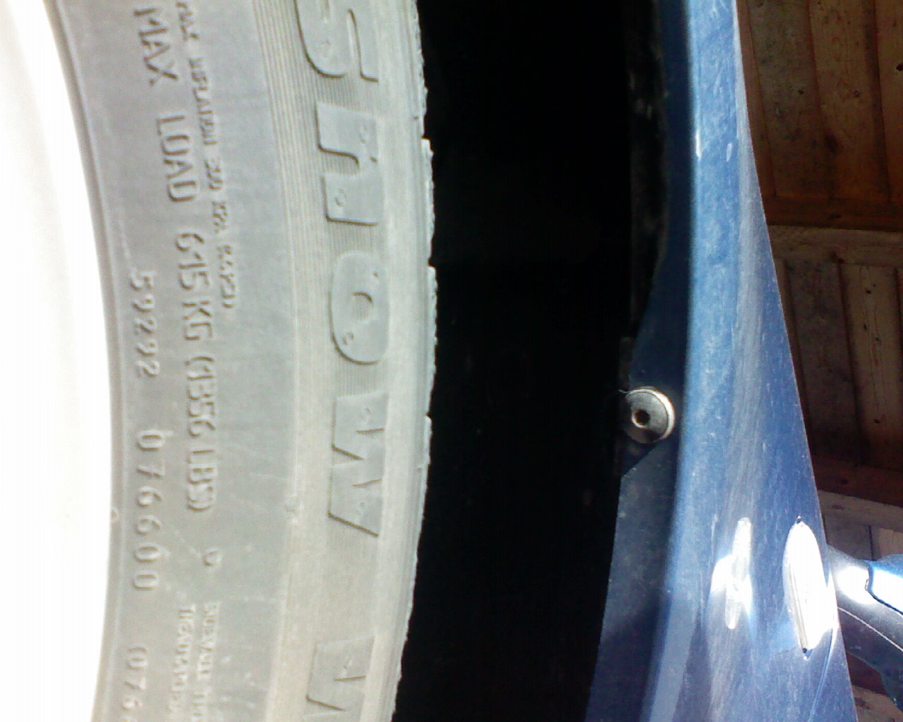

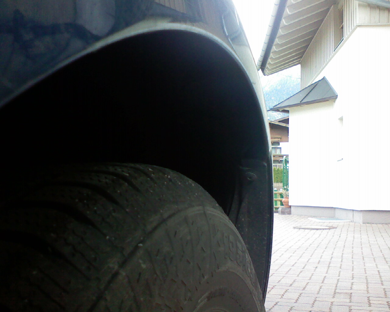

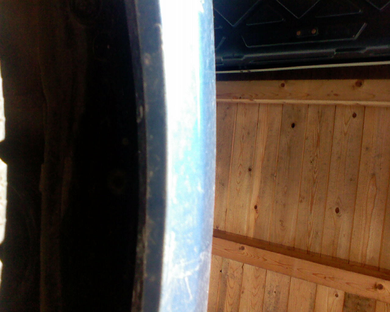

Bin ja derzeit am Überlegen ob ich mir die Arbeit bzw. die Kosten antun soll wenn ich mir eine 19" Bereifung kaufe.
Anbei mal ein paar Fotos von meinen Radkästen, das erste Bild ist HA, die anderen VA.
Ich vermute mal das ist alles noch im Originalzustand, lass mich von euch aber gerne eines besseren belehren :slight_smile:
Beste Grüße
Also soweit ich das erkennen kann sind die hinten gezogen, weil ich se da diese Kante nicht…
… hinten gibt es die kante nicht nur vorne :wink:
Gruß Devil666
Die Kante ist da immer. Alles Original. Wer sollte bei der Höhe auch bitte was verändert haben!?
Also alles sicher original? Hab ich mir fast gedacht.
Der hintere Radkasten kommt mir so extrem groß vor, dass da eine 8.5x19" locker reinpassen würde. Der Schein trügt aber wahrscheinlich :wink:
Alles original. Hinten ist immer mehr Platz als vorne.
Und wieso sollte eine 8,5J Felge nicht reinpassen? Ich fahr ne 9J mit effektiver ET von 30 (ET35 mit 5er Spurplatten). Die Probleme gibts wenn dann nur vorne.
Jep, hinten würde sich 8.5 wohl ausgehen. ET wäre evtl. 25.
Somit würds vorne sicher nicht passen.

also vorne kante umlegen + 5mm ziehen
hinten noch 5mm schreiben rein :wink:
