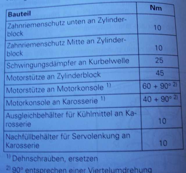

Anzugsdrehmomente der Schrauben:
Motorstütze an Motorkonsole 60 Nm + 90 Grad
Motorkonsole an Karosserie 40 Nm + 90 Grad

also das mit den schrauben ist ne gute idee! habe die rechnung zwar jetzt nicht im kopf aber werde mir die gleich holen! der wagen steht ja bei der werkstatt noch draußen! habe die rechnung im boardbuch liegen! aber soweit ich weiß standen da keine dehnungsschrauben oder so mit drauf!
nur jetzt die frage, das sollte ich doch am besten schriftlich haben das diese schrauben auf jeden fall gewechselt werden müssen oder?!?
meint ihr ich könnte zum freundlichen fahren und so ein wisch bekommen???
das ist das wonach der freundliche seine rep. durchfürt
und das eine dehnschraube gewechselt werden muß kann dir jeder sagen steht auch in dem so wird es gemacht buch drin !

Das steht in der Werkstattliteratur die Audi an die Werksstätten
ausgibt. Kann Dir der nette Werkstattleiter von Audi mal zeigen.
Ob nun z.B. eine freie Werkstatt diese Info auch hat ist wieder
eine andere Frage.
