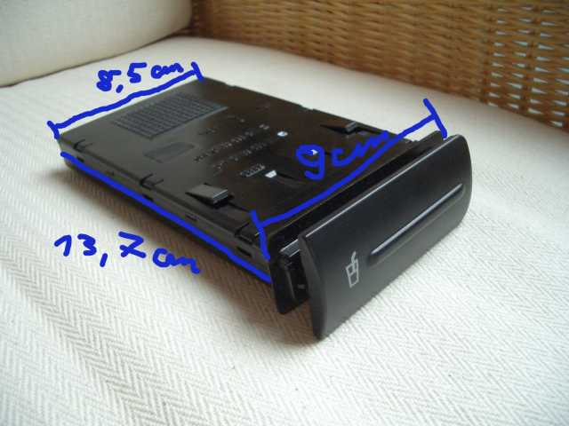

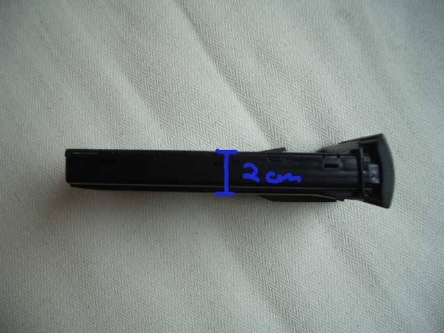

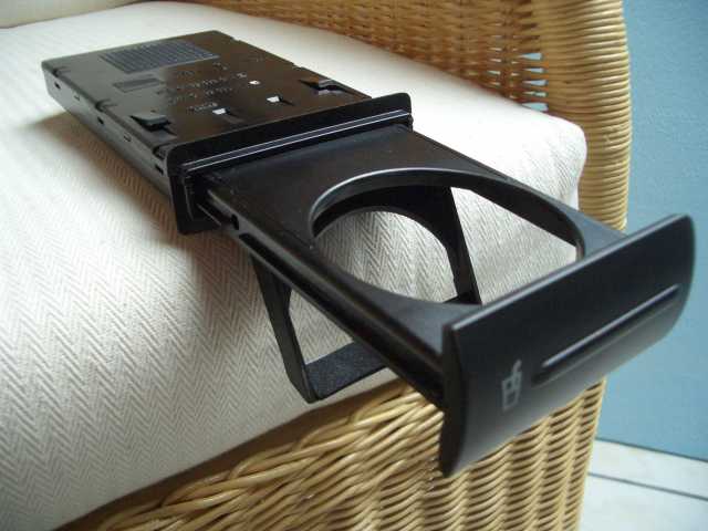

So, Getränkehalter ist da. Habe mal ein paar Fotos mit Maßangaben gemacht.
Mal sehen, wann ich zum ersten Einbauversuch komme :wink:

Habe gerade mal auf die Schnelle nachgeschaut. Ein Tip für diejenigen, die diese Blindstopfen mal demontieren wollen, um sich den Schacht dahinter genauer ansehen zu können: Radio vorziehen, die 2 Schrauben links u. rechts von der Blende lösen und die Blende ober ausclipsen, dann bekommt man diese Blindstopfen ohne Probleme raus. Dahinter ist ein ausrechend großer Schacht für den Cupholder, allerdings müsste man den Plastikmittelsteg zwischen den Blindstopfen wegschneiden, damit der Cupholder in den Schacht geht. Ich wüsste allerdings nicht, wie der darin halten sollte.
