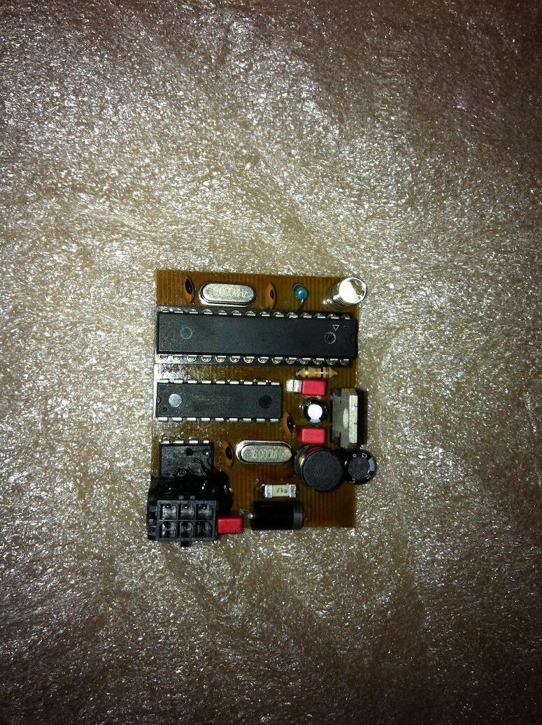

Ich habe so eine Schaltung entwickelt, die es ermöglicht, SDS ohne MFL zu nutzen.
Es ist eine günstige, kleine, professionell geätzte Platine mit 5 Anschlusskabeln.
12V, GND, CanH, CanL, Taster zum Auslösen der SDS Funktion (massegesteuert).
Alle Kabel sind beim RNS-E einfach zu erreichen.

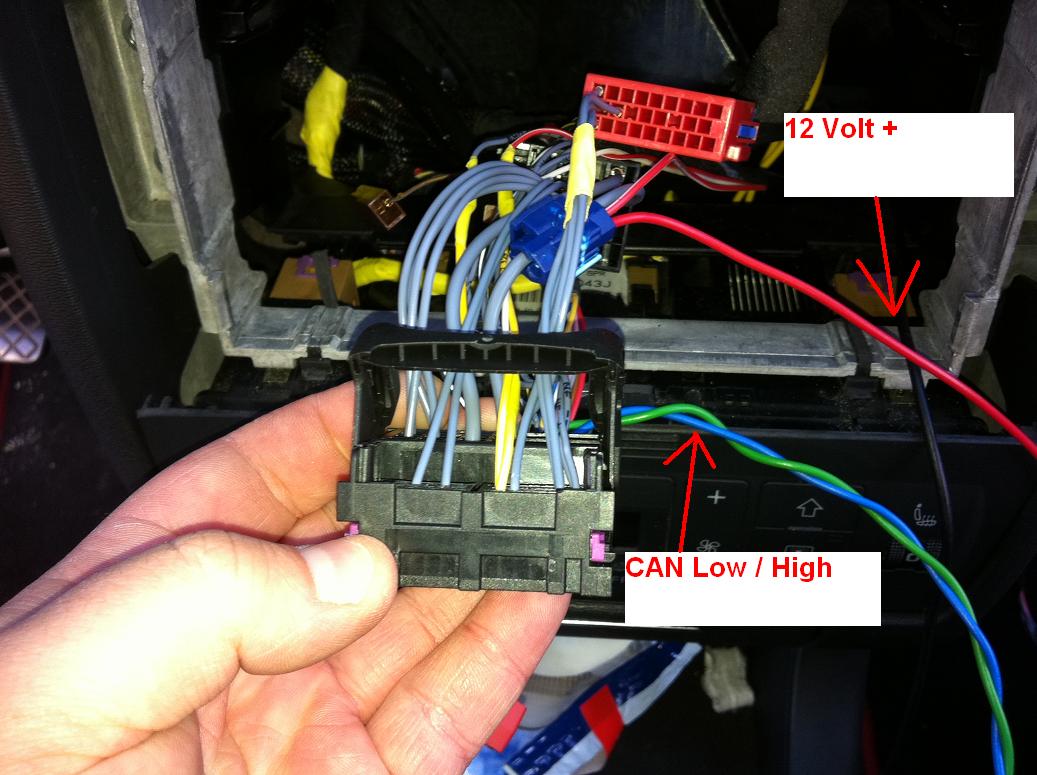

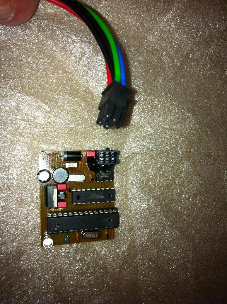

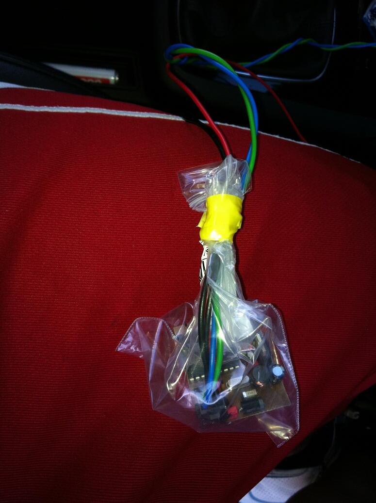

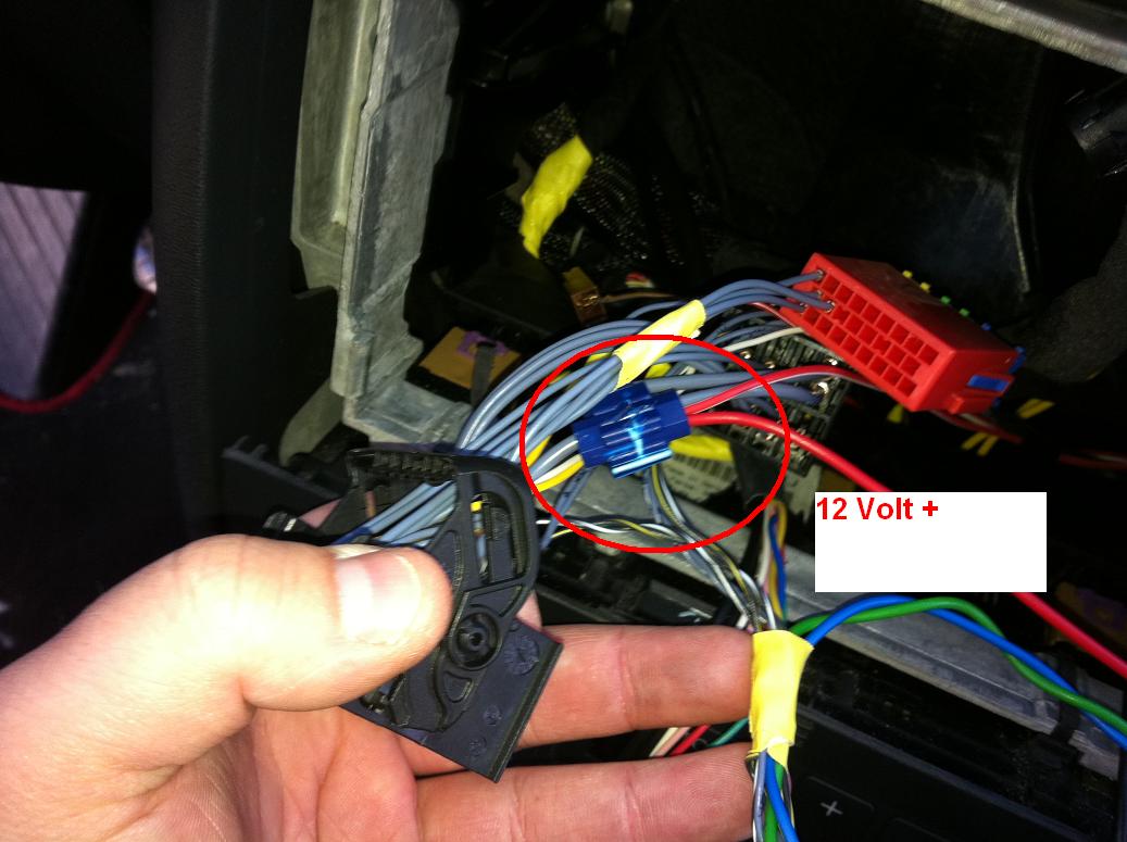

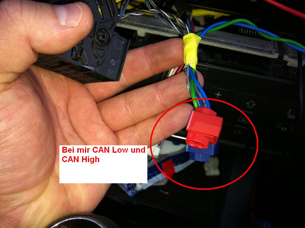

habe das Modul heute angeschlossen, war sehr Easy. Was mich allerdings gewundert hat ist das das von dir beschriebene Massekabel als Taster fungiert hat und das andere keine Funktion hat. Habe also nur CAN Low, CAN High, Dauerplus, Masse geschalteter Schalter am Modul angeschlossen kein Masse. Sonst hat alles super geklappt. Ich habe es an den Schalter des rechten Lenkstockhebels angesclossen und davon den oberen der Wippe genommen. Dieser liegt beim A3/S3 bei mir am Mittleren 32 Poligen grauen Kombiinstrument Stecker an Pin 17.
Sonst hat wie gesagt alles super geklappt. Siehe Bilder.
