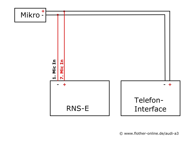

Sag mal Rainer, hast du den auch das Mikrofon entsprechend verkabelt? Sonst läuft die Sache nun wirklich nicht!
Ich hab das Mikro so verkabelt, wie ich es für die originale RNS-E-FSE bauchte.
:confused:
Aha - du musst die Leitung vom Mikro auch an das RNS-E anschließen sonst geht die Sache natürlich nicht. Anbei mal ein Foto wie ich es angeschlossen habe. Vorrausetzung ist natürlich auch eine Originale FSE. Mit der von FISCON geht es leider nicht!
OK - ich dachte, der "einfache" Anschluss würde reichen.
Dann prüfe und korrigiere ich dies.
Dann mal schauen.
Danke
Hallo Norbert, gestern habe ich das Mikrofon an C7 (+) und C1 (-) angeschlossen.
Es tut sich über die Skip-Tasten nichts.
Muss noch etwas codiert werden?
Ich bin auch gerade die Codierlisten durchgegangen und habe nichts entsprechendes gefunden.
