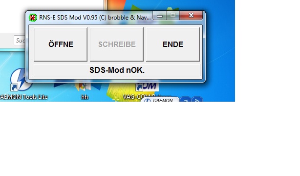

Hallo, ich hab ein Audi A4 RNS-E mit folgender Teile Nummer: 8E0 035 192 C in einem Audi S3 8l nachgerüstet. Nun hab ich gesehen das man dort SDS Patchen kann. Habe nun ein Mikrofon am Quadlock Stecker angeschlossen und Die Navi Datein + SDS Ordner wie im Internet geschrieben von der Navi DVD 2009 runterkopiert und wollte es nun mit dem SDS Patcher die Datei Loading.KWI Patchen, das geht aber nicht, da der Schreibe Button grau bleibt, trotzdem steht dran SDS-Mod nOK. Habe dann trotzdem mal alles gebrannt und geupdatet aber es ist unter Car Setup im Navi nichts von Sprachdialogsystem zu sehen?? Woran kann das liegen, wo liegt der Fehler??

  1. Das mit der SDS Software klappt nicht, wie gesagt egal was ich mache ich kann nachdem ich die Loading.kwi geöffnet habe, kann ich nicht auf den schreiben Button klicken, da er ausgeegraut ist. Hab alles versucht aber es geht nicht. Was kann ich falsch gemacht haben.

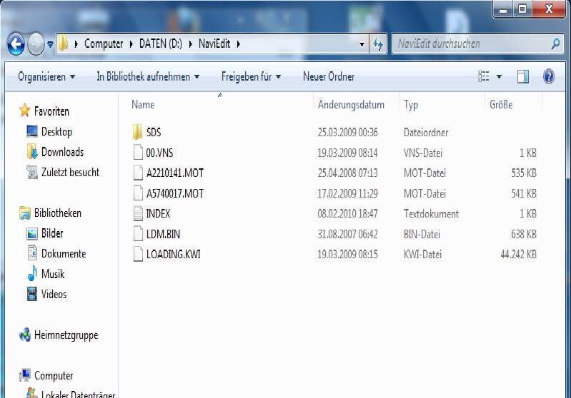

Hab die Dateien in ein Ordner Kopiert, siehe Bild1 und dann mit der Software "RNSE_SDS Hack". Es kommt auch das SDS-Modn ok. Aber ich kann kein schreiben auswählen. siehe Bild2.

Hmm Rainer, bei mir hat es direkt mir der 2009 nicht geklappt, der SDS Hack hat sich geweigert die Loading.kwi zu bearbeiten. Lediglich mit der 2008 ging es dann die Loading.kwi zu Patchen mit der 2009 keine Chance…
