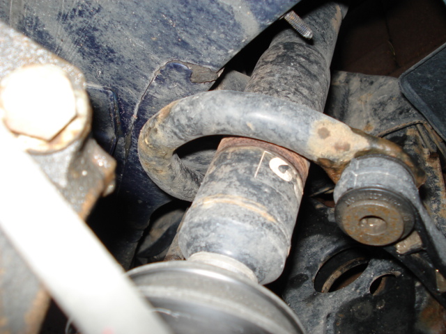

lenk mal ganz nach rechts ein und mah ein bild wo man hinters Rad schauen kann.

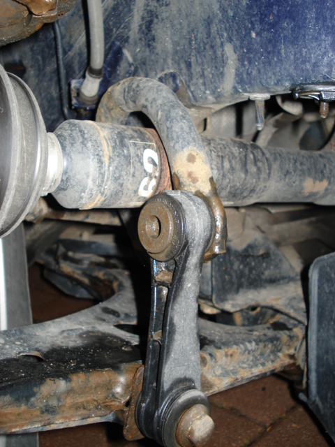

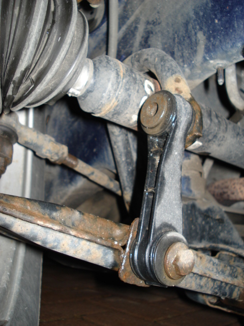

etwas spät aber jetzt will ich es wissen so langsam gehts mir auf den sack und irgendwie hab ich schiss das mir die antriebswelle bricht also anbei sende ich die fotos und wollte mal wissen wie ich jetzt vor gehen soll
Jap,definitiv brauchst du nen neuen Stabi der unter der Antriebswelle durchgeht.
