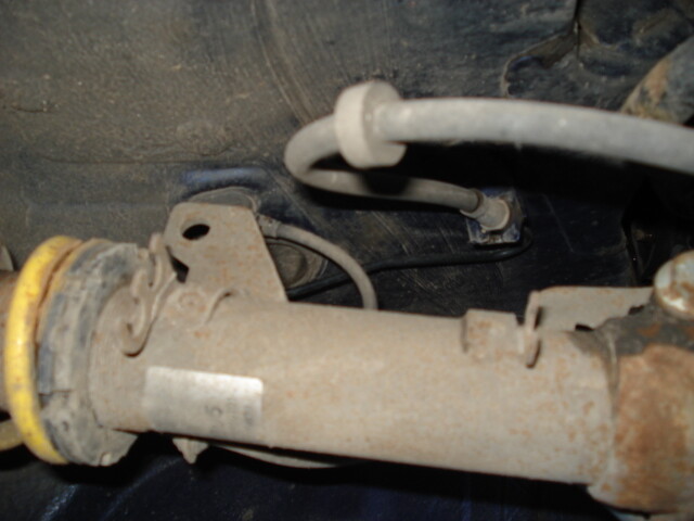

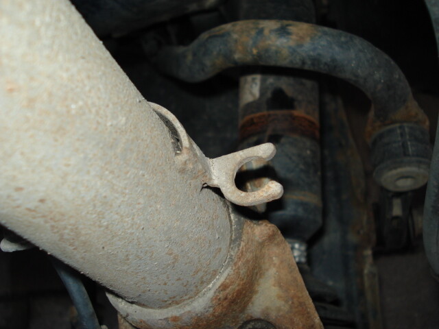

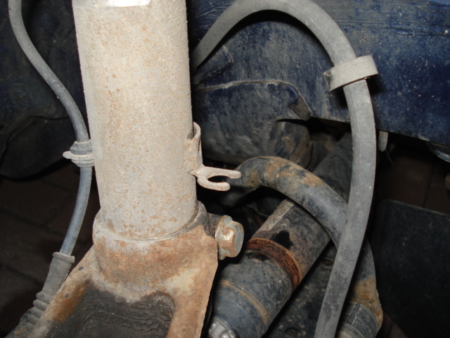

so also ich will morgen den tt stabi bestellen und habe noch ein paar kleine fragen
als erstes mal die bilder von meinem dämpfer ob das die aufnahmen sind für die verstrebung für den stabi:

Auf dme Bild dürfte die Aufnahme sein http://www.a3-freunde.de/DATA/008/0087291001238697117.jpg
@Facelift8L soll auch mal grade nachsehen. Aber ich denke, das ist die.

Ja, das im 3. Bild ist die Aufnahme für die langen Koppelstangen.
Die Teilenummern passen. Fehlen noch die Koppelstangen (links+rechts)
