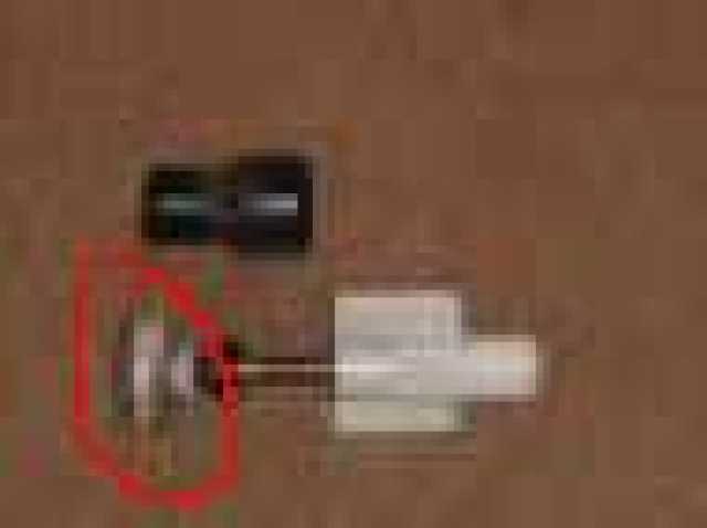

hab mal ein bild organisiert. bräuchte eben so ein markiertes teil … gibt es die einzeln? vermutlich nicht oder? g
nochmal zum verständniss … es sind nicht beide an einem scheinwerfer kaputt sondern an jedem scheinwerfer jeweils der auf dem bild markierte …

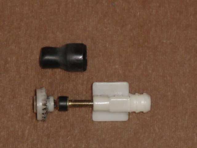

Hi Göks.
Das Problem kenn ich. Mich hat es schon genervt das er nichtmehr seitlich zu verstellen ging. Das Problem hat sich gelöst als ich versucht habe mit dem Scheinwerfer ein anderes Auto zu rammen. Naja und bei den ganzen Bröseln die vom Scheinwerfer übrig geblieben sind, waren auch ein Rädchen dabei. Dabei geht die Stange in den Scheinwerfer und mündet in einen Gummipfropfen. Also wie gesagt den einen Teil kannst gerne haben (das Porto ziehste einfach von der nächten Aktion Euro ab :party: ) . Der andere wird vermutlich auch putt sein.
Aber das Umbauen wird bestimmt eine ziemliche Bastelei werden.
Werd schaun das ich heut abend ein Foto mach.

gibts net einzeln. lösung: neuer schienwerfer für 240,-
