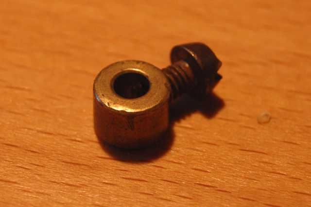

hatte dasselbe problem: bei mir waren beide einstellräder für die seitliche verstellung (also die inneren) kaputt und sind nur noch auf der achse gehangen, ohne diese auf spannung zu halten. dadurch ist der scheinwerfer nach unten gesackt, wie es @Gerks oben schon beschrieben hat. die alwr der xenons kann das ganze zwar regeln, aber nur begrenzt, und nicht wenn die scheinwerfer ganz nach unten gesackt sind.
mein freundlicher hat mich darauf aufmerksam gemacht bei der inspektion, und auch gesagt dass es die räder nicht als ersatzteil gibt → „einzige lösung“: neue scheinwerfer (~650€ pro seite :pillepalle:)
da die scheinwerfer bis auf die höheneinstellung in ordnung waren, musste ich also nur die Stange fixieren, dass sie nicht mehr nachgibt. ich wage zu bezweifeln, dass man einfach neue räder ohne weiteres aufstecken kann, da die einer großen belastung ausgesetzt sind durch den zug der stange und auch allen anscheins nach eingegossen sind (die stange hat eine oberfläche wie eine feile/raspel, also nix mit draufschrauben oder so :stock:)

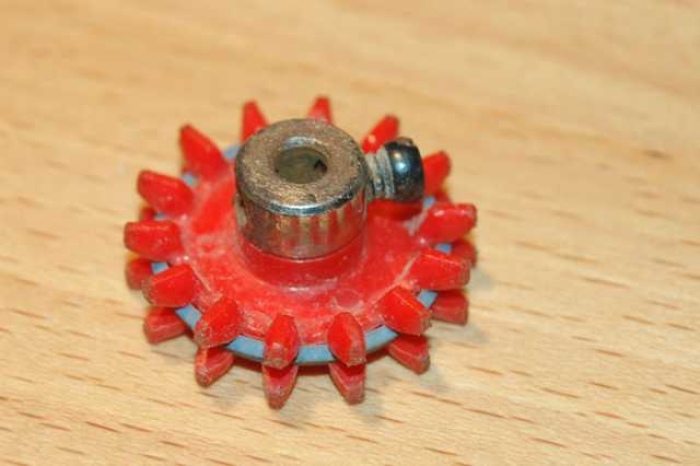

ende vom lied: Ich habe aus einem alten märklin metallbaukasten eine achsenklemmung genommen, diese von 4 auf ca. 5mm aufgebohrt, auf die stange aufgesetzt, die stange mit einer zange auf anschlag rausgezogen und dann die klemmung festgezogen. passt 1a… seitlich kann man die scheinwerfer zwar nicht mehr einstellen, aber zumindest mal in der höhe. die feineinstellung übernimmt dann die alwr…
nur so als tipp, für leute die auch keine lust haben für sowas neue scheinwerfer zu kaufen :wink:
hier mal ein bild von dem ganzen, gibts auch mit nem zahnrad dran, dann kann man auch noch drehen, allerdings wirds dann mit dem festmachen schwieriger, habs aber nicht versucht.
http://img163.imageshack.us/img163/1207/maerklinxy0.jpg
http://img65.imageshack.us/img65/6255/maerklin2wn5.jpg
Grüße
