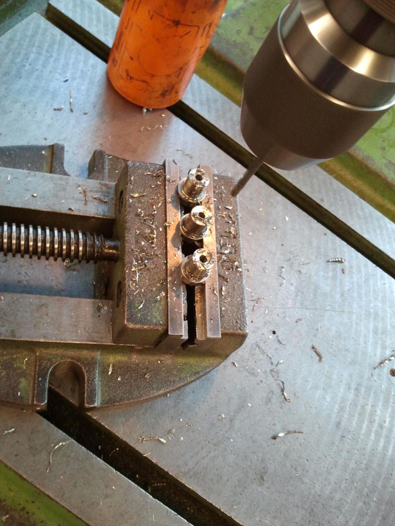

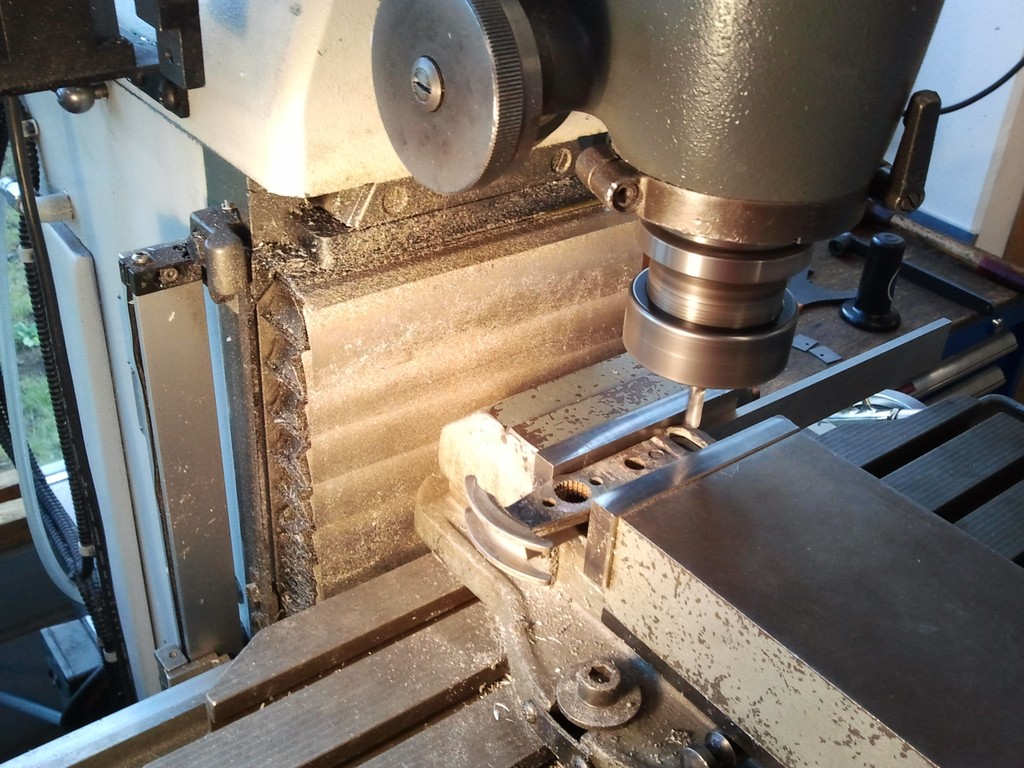

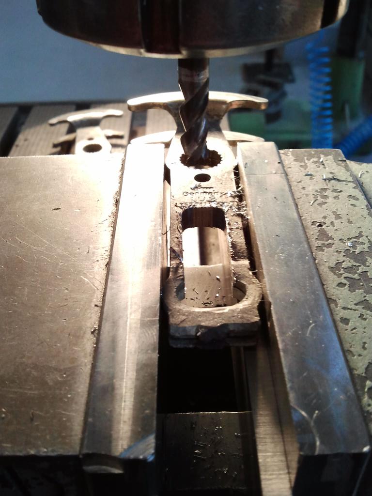

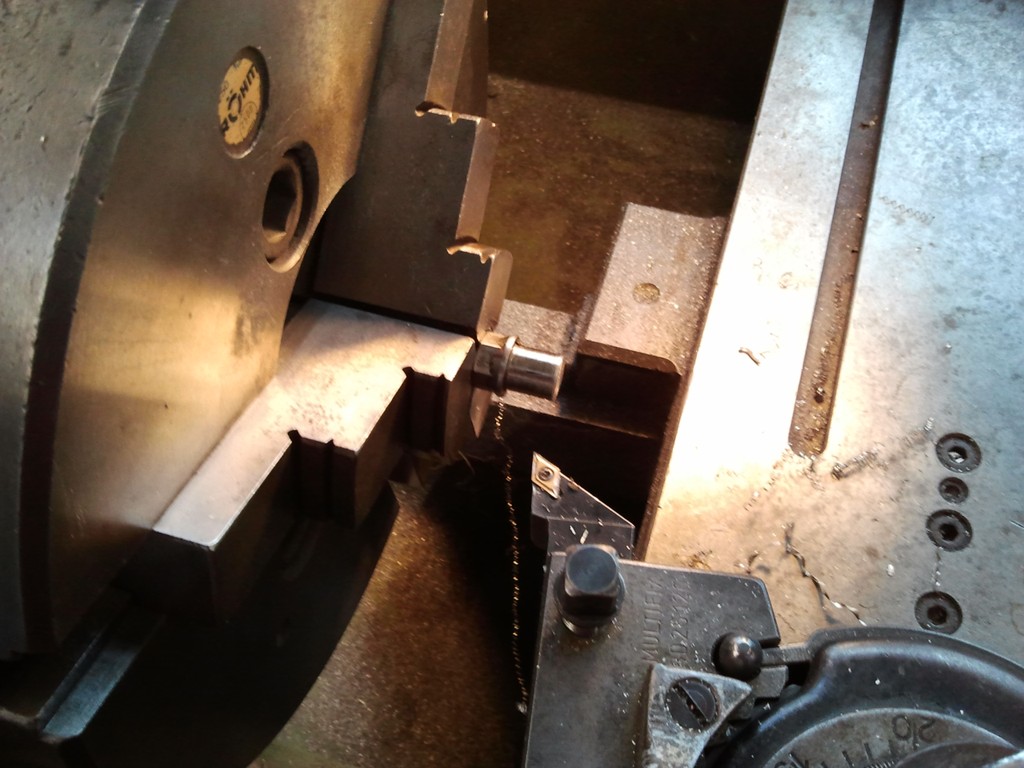

Edit: Hab mal ein paar Bilder hinzugefügt, noch bin ich nicht ganz fertig…

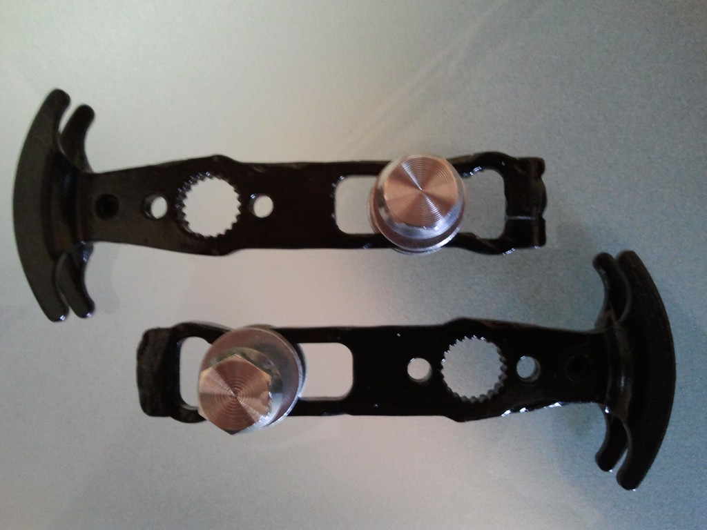

Hier mal 2 fertige Teile.
Ich hoffe dass ich sie das nächste Mal eloxiert bekomme. Diesmal sind sie lackiert, was wohl nicht optimal ist aber wenigstens Korrosionsschutz bietet.
Auch das "finish" möchte ich noch besser machen.
Aber im Endeffekt müssen sie ja nur funktionieren…
