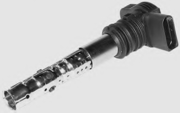

Die vom APY sind geschraubt ? Kann mir das mal einer näher erläutern!? :slight_smile:
Die muss so aussehen: http://www.ecstuning.com/stage/images/dis/1434/600/1434.jpg
Und nicht so: http://images.gasgoo.com/attachment/OEM_Pic/06B905115N.jpg

Naja ein bisschen was wird schon gehen vom Preis aber da sinds immer etwas geizig :- Kerzen würde ich dann die originalen fahren aber vom Zubehör. Ngk sind auch nicht schlechter als Bosch finde ich. Wenn die spulen geschraubt sind dann sind die am Ventildeckel mit jeweils 2 imbusschrauben befestigt. Die neuen sind nur noch drauf gesteckt
