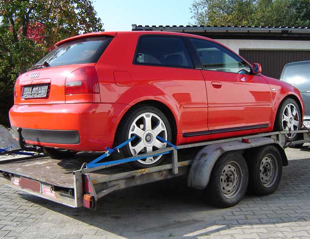

erst mal ein Bild von der Basis also im Momentanen Zustand. Besonders "schön" man beachte die Anhängerkupplung (muß natürlich ab).
Muß jetzt erstmal den Motor aus dem Golf ausbauen und dann geht es am Audi weiter.
Infos und Bilder folgen.
