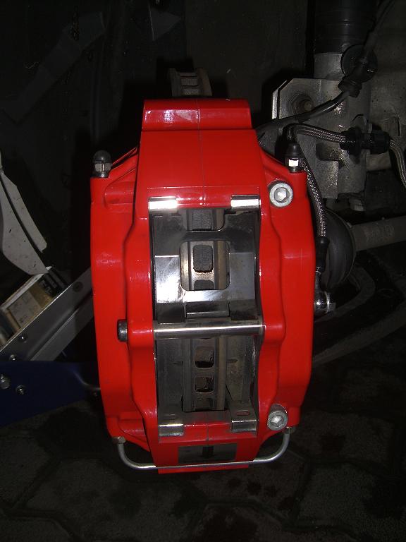

Ich würde beide Nippel gleichzeitig öffnen und den Bremssattel mit den Nippeln nach oben halten. Erst dann würde ich den Sattel anschrauben. Also je nach Modell erst an die Bremsleitung anschließen -> entlüften (Alle Nippel stehen hoch!) und dann erst einbauen.
PS: Wenn die Nippel im eingebauten Zustand beide nach oben zeigen, dann kannst du ganz normal entlüften.
beide nippeln schauen nach oben siehe bild :
