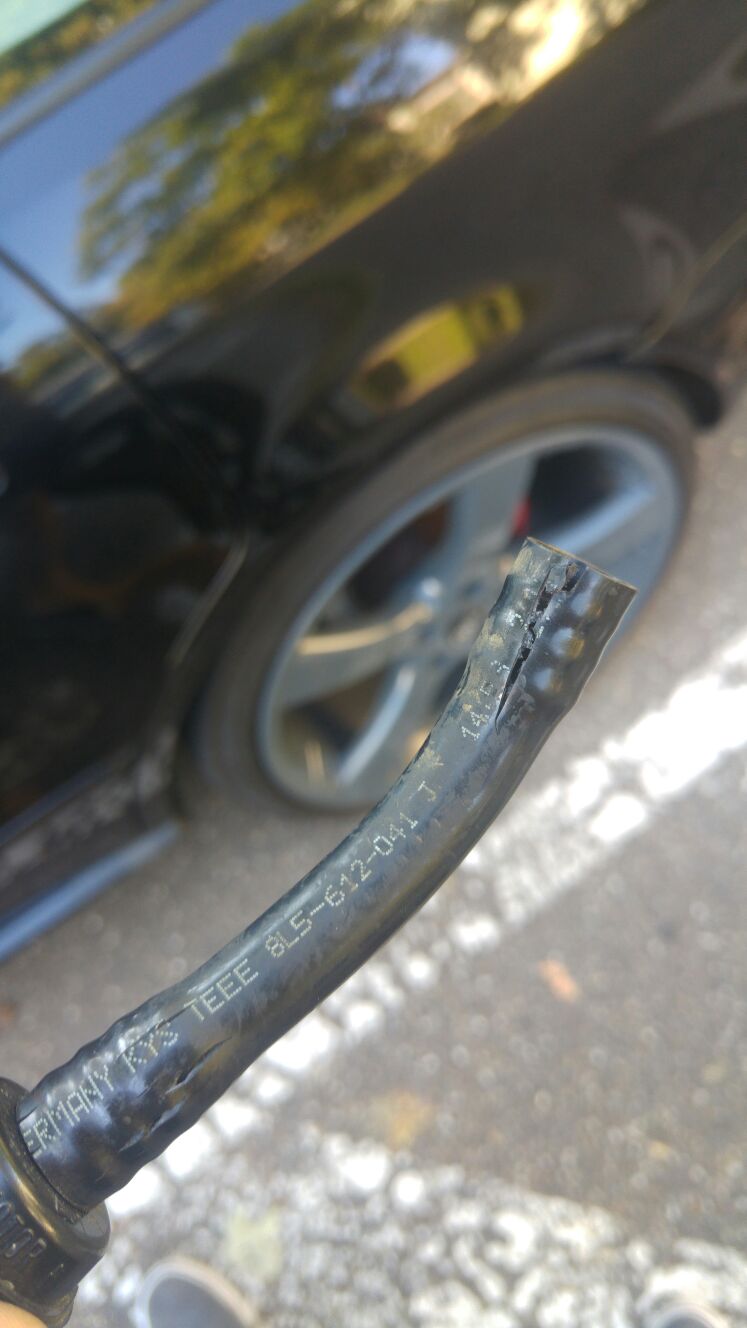

heute mal den Ansaugschlauch gecheckt und das endeckt , komisch ist aber das ich davon nichts gemerkt habe nicht im verbrauch und nichts an Leitstung oder ich habe es eben beim abziehen zerstört was ich aber nicht denke denn gestern als der Schlauch noch eingebaut war und ich nach unten gegriffen habe war meine Hand komplett Ölig! Silikon Schlauch ist bestellt , wenn damit die Drehzahlschwankungen weg gehen bin ich der Glücklichste Mensch der Welt :breaker:
so Neuigkeiten, Ansaugschlauch ist verbaut sowie neuer Doppeltemperaturgeber und Kurbelwellenentlüftungsventil. Motor gestartet und das Beste erhofft doch leider ohne Erfolg Drehzahlschwankungen sind immer noch da.

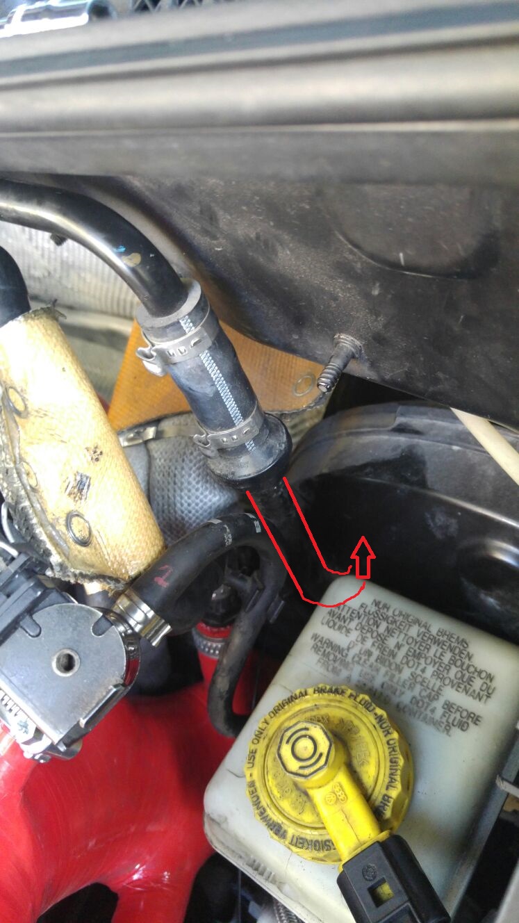

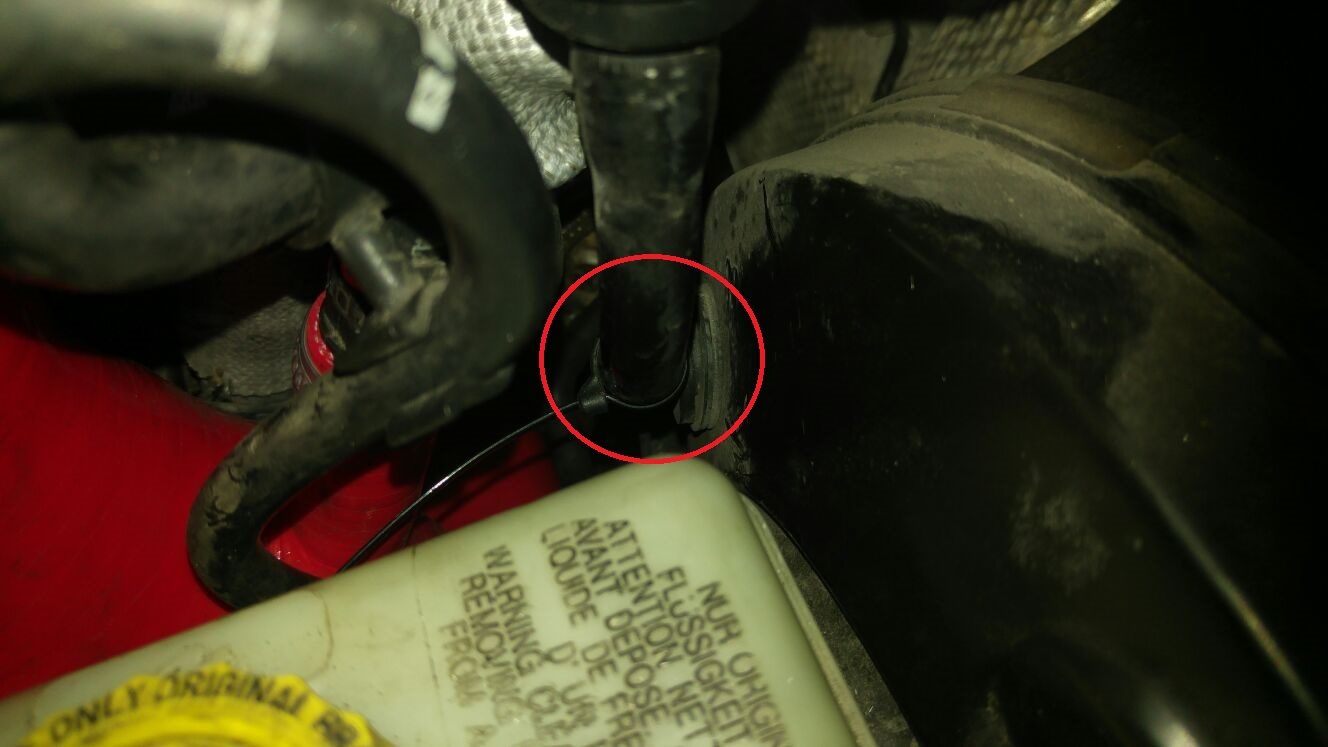

Motorhaube auf, Augen geschlossen und voll auf das Gehör konzertiert dann bemerke ich ein leichtes zischen in der Nähe vom Ansaugschlauch bin dann mit meiner Hand drüber gefahren und plötzlich wurde mein Zeigefinger regelrecht angesaugt ^^ und auf einmal sink die Drehzahl auf Gesunde 720U/min und blieb auch dabei! Resultat ein ca. 10mm riss im Schlauch.
nun brauche ich eine Teilenummer vom Schlauch wisst ihr welchen ich da brauche?
Hier 2 Bilder
der Schlauch geh vor bis zum S Verbindung :

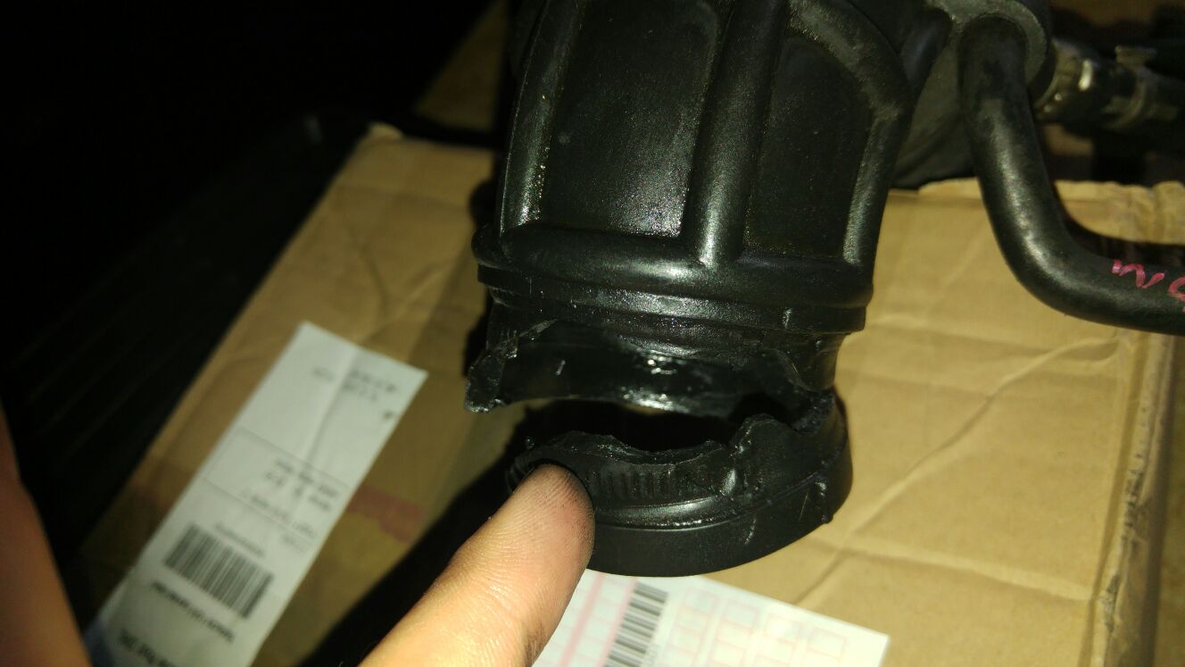

Schlauch wurde ausgebaut war doch ganz schön rissig, wird durch ein Silikonschlauch ersetzt
so es gibt neues , schlauch wurde durch einen aus Silikon ersetzt inkl. Schlauchschellen dann DK neu angelernt und eine schöne Runde gedreht siehe da er läuft schön ruhig bei 720/60 U/min nur vorhin als er richtig warm war und ich ihn in die Garage gefahren habe sprang er kurz bei 800+U/min
achja Bremsen tut er bei niedrigen Drehzahlen jetzt auch besser…
ein paar Bilder(er hat mir dann doch am Ende als die Undichtigkeit größer geworden ist ein Fehler angezeigt):
