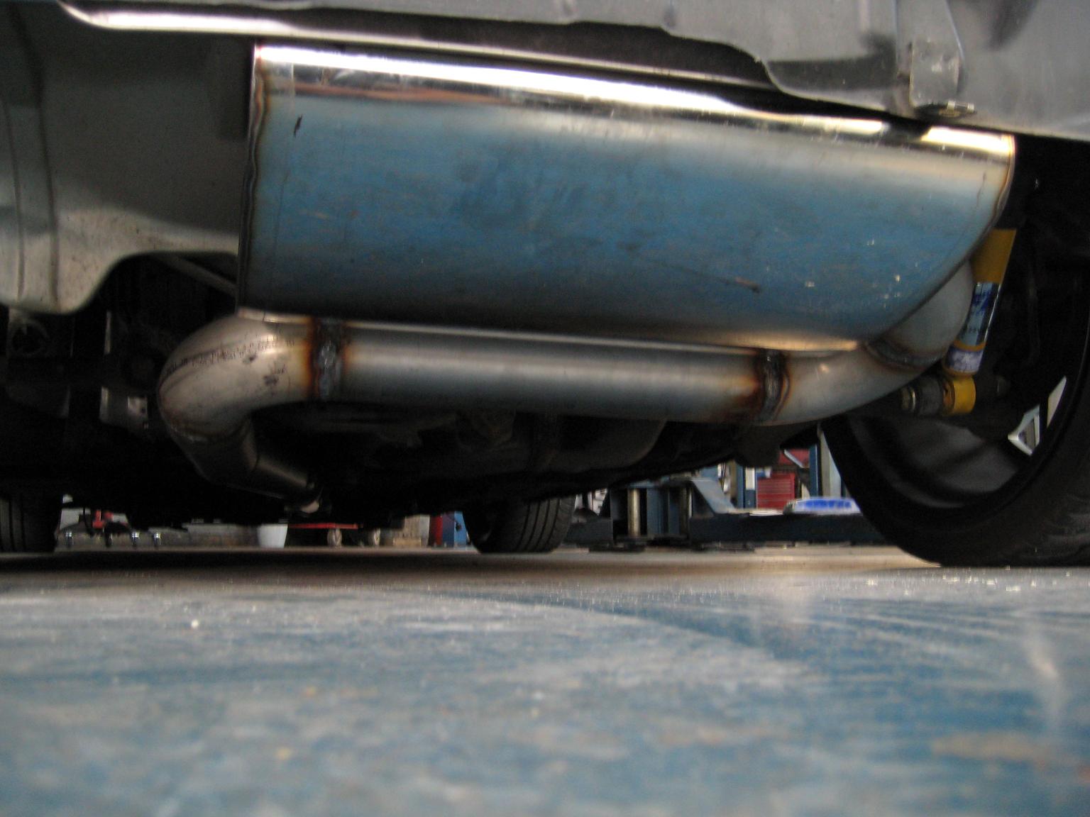

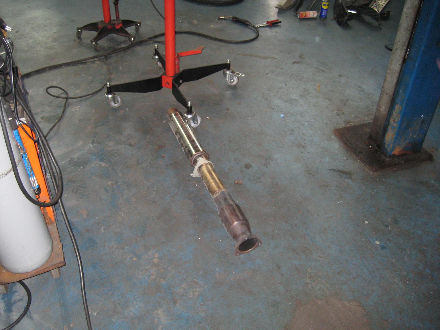

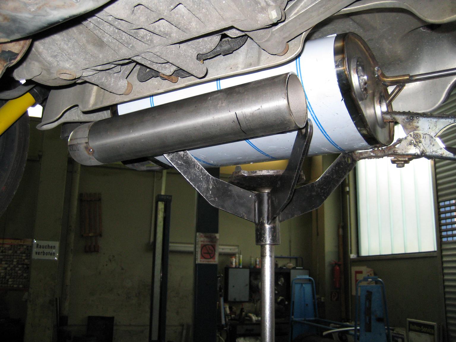

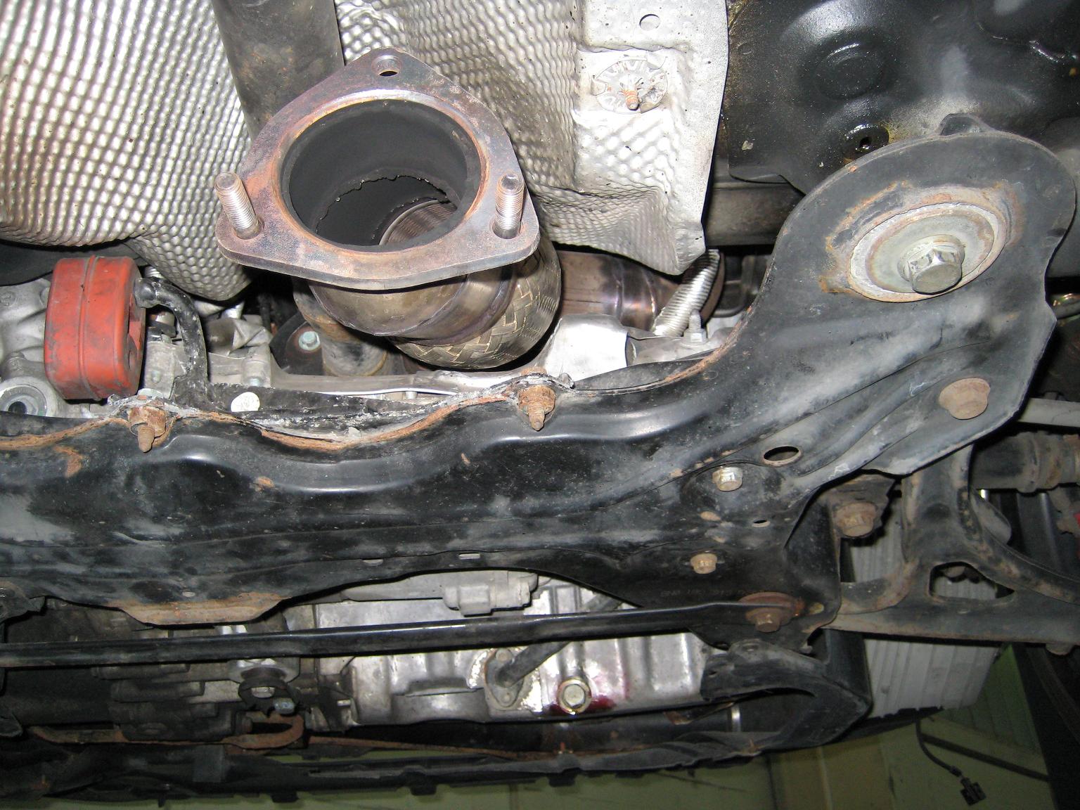

Hi Leute wollte mich auch mal zu Wort melden. Ich fahre ein APY S3 Mit Bmc Airbox, 76mm AGA ab Turbo, Rennkat 3 Zoll innen Durchmesser und außen 120 (100 Zeller von Ebay) und ein Chip von Jannitec. Jetzt zur eigentlichen Frage was meint ihr was man da an Leistung erwarten kann ich hab es irgendwie so verspürt dass ich kein Leistungsplus bekam nachdem ich die Auspuffanlage eingebaut hatte oder ist das wirklich so, dass man davon nichts spürt? Außerdem fiel mir auf wenn ich mein Auto vom Parkplatz in die Werkstatt (Hebebühne) fahre ist mein Auspuff vor dem Kat schon recht heiß und nach Kat völlig kalt, lässt dass auf irgendwas zurückschließen? Durchlass zu gering? Wäre cool wenn man sich bisschen Austauschen könnte. Grüße

Ist dein Hosenrohr auch 76mm oder Orginal (da du ja ab Turbo geschrieben hast)? Ist der Chip darauf angepasst worden? Material von der AGA Edelstahl?
Downpipe auch 76mm, Chip wurde vor der AGA programmiert. Material ist V2A Edelstahl. Grüße

Also es ist so das es unratsam ist Hardware nach dem Chipen zu verändern. Das das Edelstahlmaterial so ungleichmäßig sich aufheizt ist normal. Ich verstehe auch nicht so ganz wie du deinen Chip bestellt hast… hast du der Firma gesagt was an deinem Auto verändert wurde und die haben dir dann den Chip (Pie mal Daumen) gemacht oder ist das ein Chip den du von einem Kollegen bekommen hast oder Auktionshauschip? Was hast du denn noch verändert abgesehen von AGA und SUS1? Du weißt das es eine richtige Fließrichtung (kein Witz) im Rennkat gibt, nicht das du den falsch rum eingeschweißt hast. Was hast du denn noch für Beschwerden z.B. ruckartige Gasannahme beim Gang wechsel und so weiter?
Ne das war so ich hab über ein Vw-Mechaniker diesen Mann kennen gelernt aus Villingen-Schwennigen der auch sehr viel Erfahrung mit diesen Motoren hat dann hatten wir uns auf dem Viertelmeilen Rennen in Elchingen getroffen und dort hat er mir dann den Chip aufgespielt, damals war ja auch noch alles orig. am Motor weil er danach auch gefragt hatte. Mittlerweile hatte ich nochmals mit ihm telefoniert und er meinte er könnte evtl. noch etwas umprogramieren ich weiß aber auch nicht ob sich das lohnt. Einbaurichtung von dem Kat hatte ich jetzt durch zufall mal auf einem Bild gesehen, aber auf meinem hatte ich sowas nicht entdeckt> wär gut möglich dass das so ist wie du sagst (Wär ja dann der Hammer -.-) Grüße
woran erkennt man wie rum der Kat eingebaut sein muß???
auf dem Bild dass ich gesehen hatte von einem Rennkat war ein Pfeil drauf. Sollte dann natürlich Richtung Rücklichtbirne zeigen :smiley:
Richtig:flyaway:

Ladeluftkühlsystem fahr ich mein orig. Kann das eig. ein 2 bestätigen dass der S3 mit Chip ausgerechnet bei ca. 15°C auf Außentemp.anzeige besonders geil läuft bei mir ist da irgendwie nochmals ein deutlicher schub. AGA hab ich mit einer Einzelabnahme eingetragen ohne Probs. Tüv prüft allerdings auch bei uns im Haus (bringt schon Vorteile :wink: ) aber es lief alles mit rechten Dingen ab, will ja auch keine Probs mit den Grünen deswegen hab ich auch ein VSD dann MSD und dann ESD. Grüße
