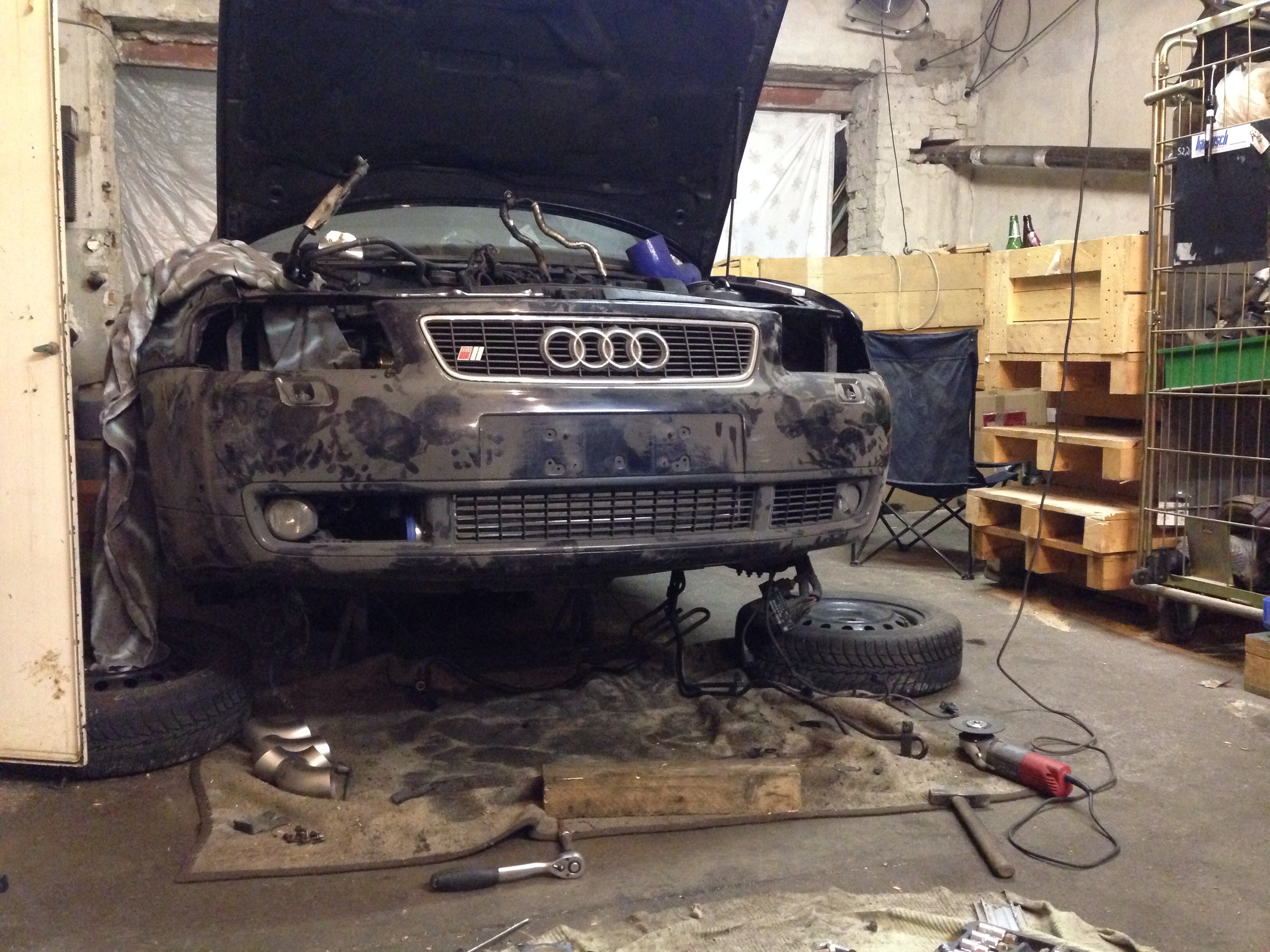

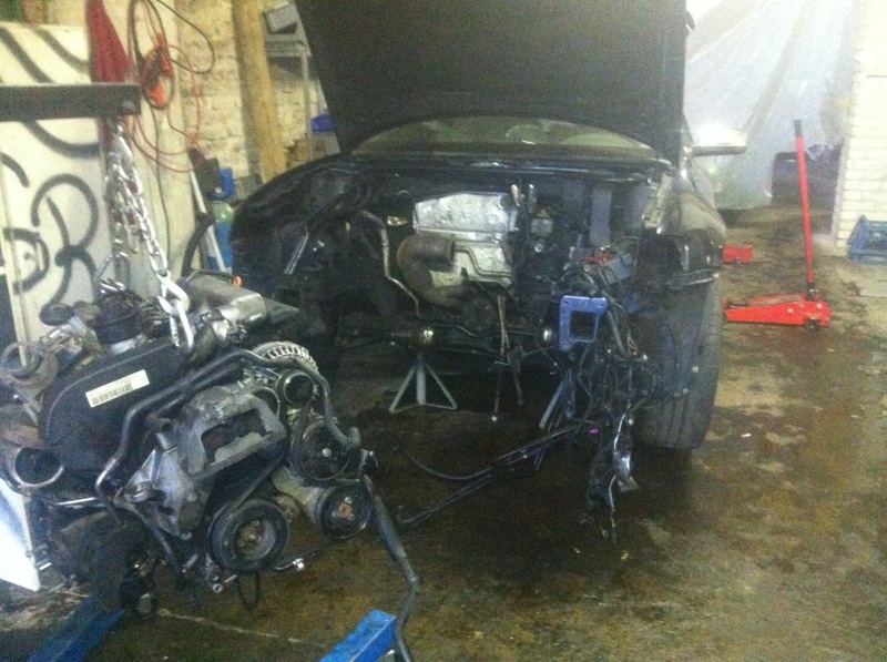

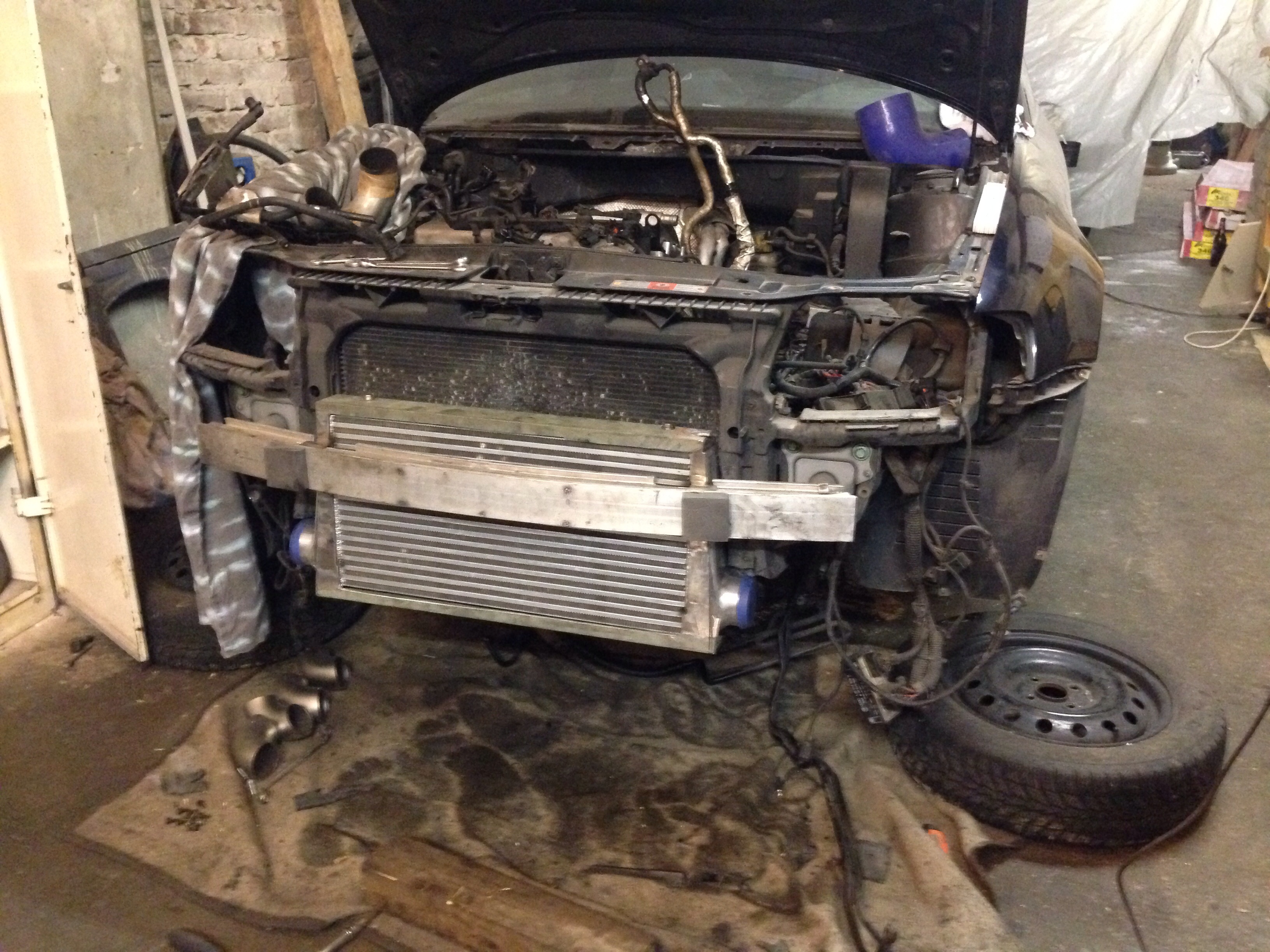

So, ich hab da mal wieder paar infos… Leider gehts nur schleppend voran da ich kaum zeit hab… Nach dem das motorlager endlich fertig war haben wir den motor ins auto gehieft:-) endlich!! Dann mussten wir erstmal ne "riemenradsammlung" durchprobieren um die alte mit der neuen technik verbinden zu können… Natürlich noch div andere arbeiten die jetz aber denk ich zu langatmig zu schreiben wären… Jetzt sind wir grad dabei ladeluft system und abgasanlage zu bauen:-)
