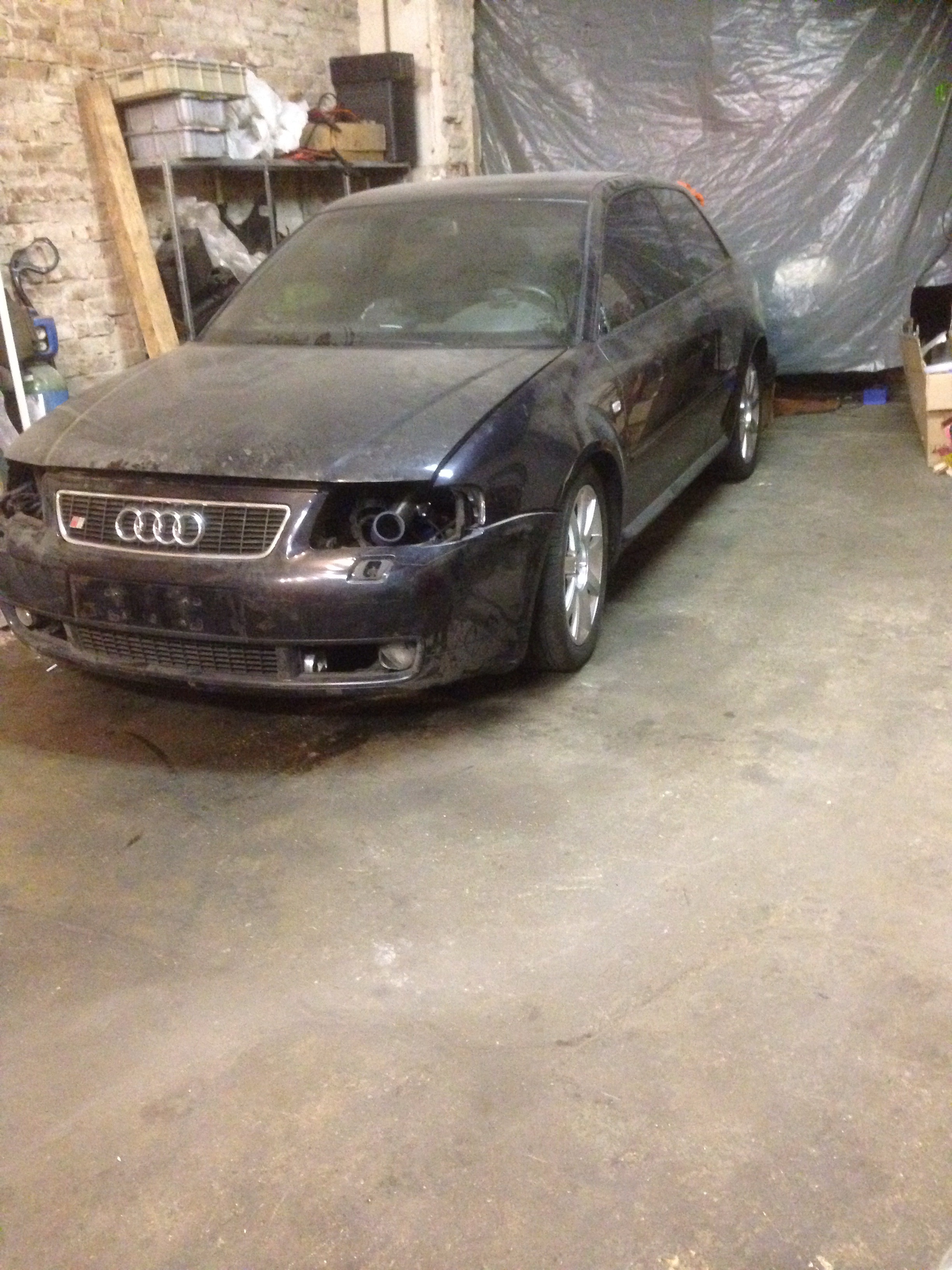

[8L] S3 2,1l 20V Turbo
Das hab ich nicht extra fotografiert…hab ich um ehrlich zu sein vergessen… Wollte den motor einfach nur drin haben:-)
Schönes Projekt

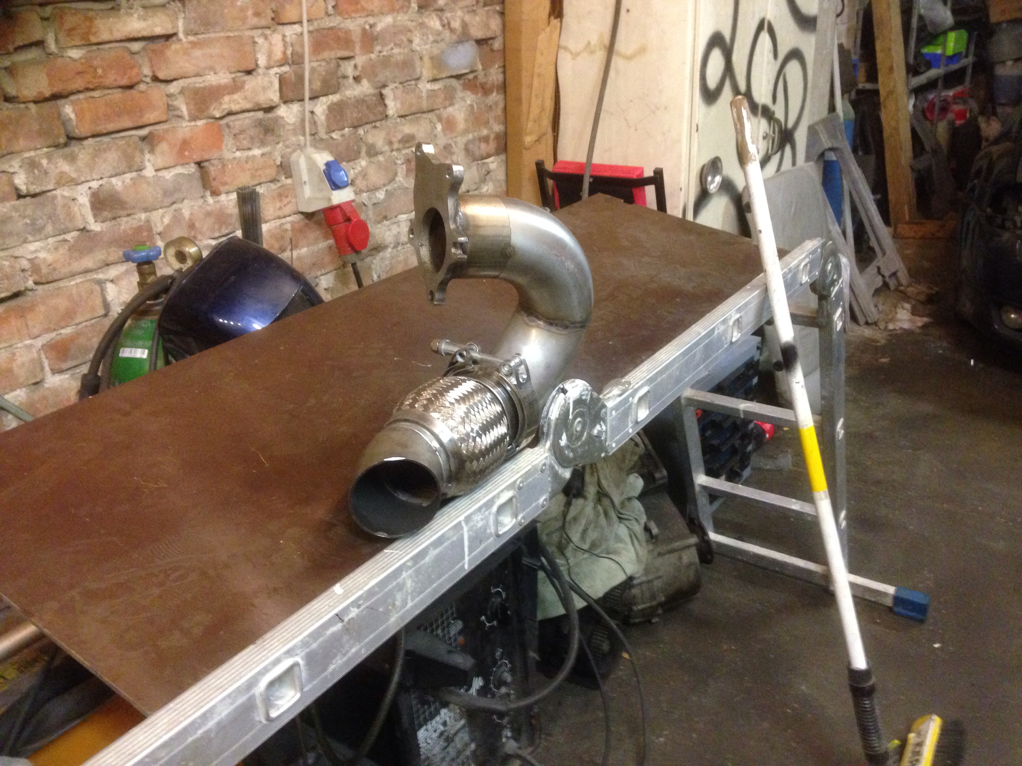

So, heut haben wir den kurzen mal auf die beine gestellt… HuR gewinde rein und ab auf die "stell räder":slight_smile: also die bleiben nich drauf… Downpipe is gepunktet und angepasst… Hoffe ich schwall euch nich all zu sinnlos zu… Bis zum nächsten mal…
So…
Die Downpipe gefällt mir oben am Turboflansch überhaupt nicht, da wirst du extrem viel verschenken!!
Änder das noch :wink:
Was meinst du denn mit verschenken??

Darf man fragen warum bei so einem projekt kein stossaufladungskrümmer verbaut wurde? :slight_smile:

Er meint den Laderflansch aufweiten, der Durchmesser ist ja um einiges kleiner als das folgende Rohr :wink: Oder seh ich am morgen noch so schlecht?
nein, tust du nicht. Darauf habe ich abgezielt. Gerade oben am Lader gilt, bigger is better. Im Turbinengehäuse sitzt der Läufer ja nicht direkt am Downpipeloch, sondern hat noch ein Vorvolumen. Allein schon durch die Tatsache, dass da ein Loch ist (auch wenn es groß wäre) entsteht ein Druckverlust.
Funkionieren wird es, aber eben bei weitem nicht optimal. Bei so einem Umbau eigentlich ein No-Go.
…meien Meinung
Das loch in der flanschplatte ist genauso groß is genauso groß wie der lader ausgang, die kannten an der flanschplatte in richtung aga wurden gebrochen so das verwirblungen fast ausgeschlossen sind… Soll ich das ladergehäuse jetzt noch auffeilen oder was meint ihr???:rotekarte:
Mach mal ein Bild vom Turbinengehäuse Austritt.

Genau deswegen habe ich auch geschrieben, dass es funkionieren wird aber es halt noch Optimierungsmöglichkeiten gibt. Auch wenn wir uns persönluich nicht kennen, darfst du mir glauben, dass ich diesbezüglich schon genügend umbauten selbst gemacht und begleitet habe. Stecke auch berufsbedingt sehr tief in der Materie.
Daher auch der Hinweis, dass an der Downpipe noch etwas Potential vorhanden ist. Nur weil der Turbinenaustritt (Beispiel) 50mm ist baust du die Auspuffanlage ja auch nicht in nur 50mm.
