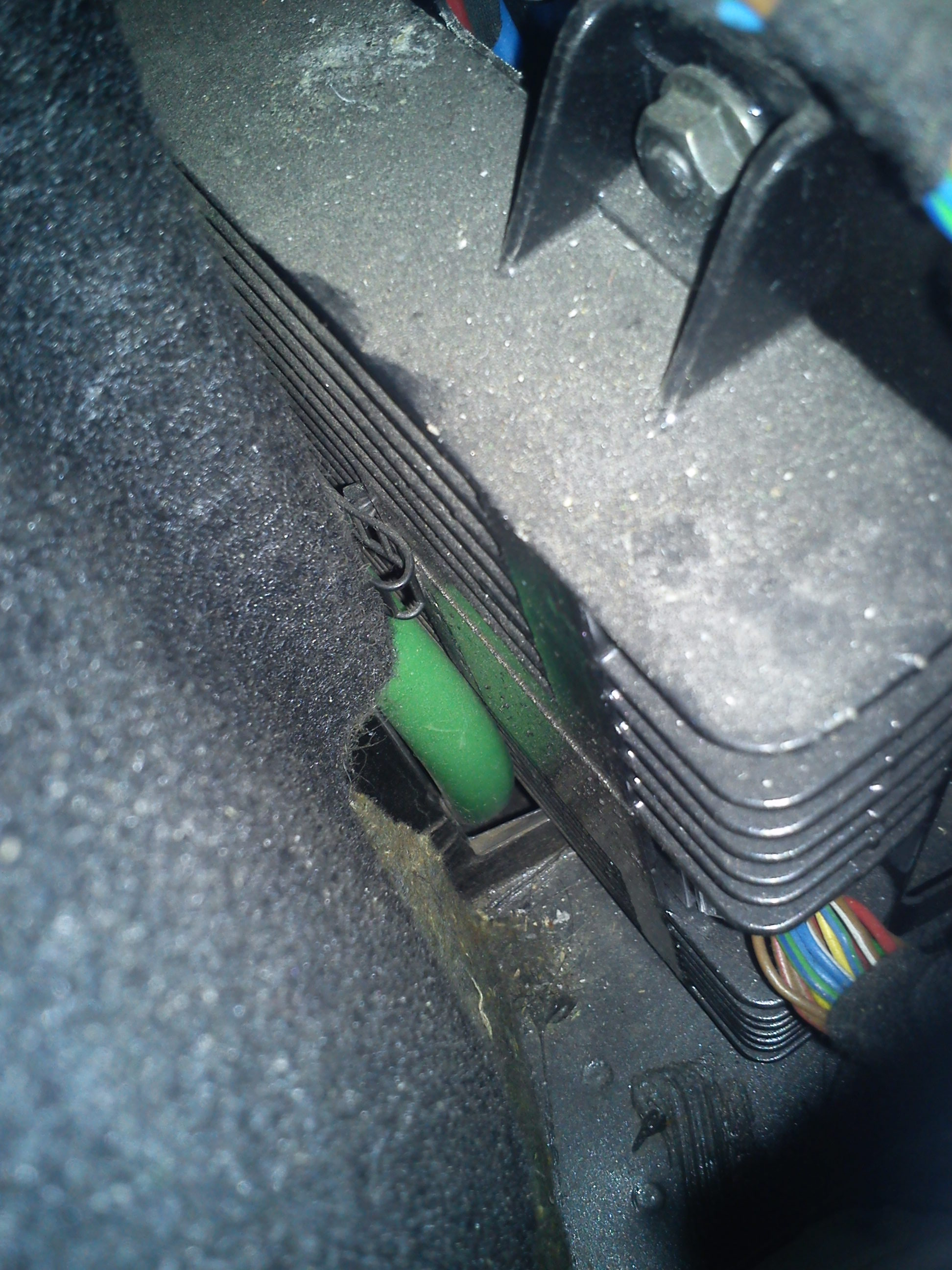

die entstufe ist vorhanden und an dieser sitzen auch stecker, wie gesagt der vorbesitzer hat nur chinch und stromkabel für eine externe endstufe verlegt.

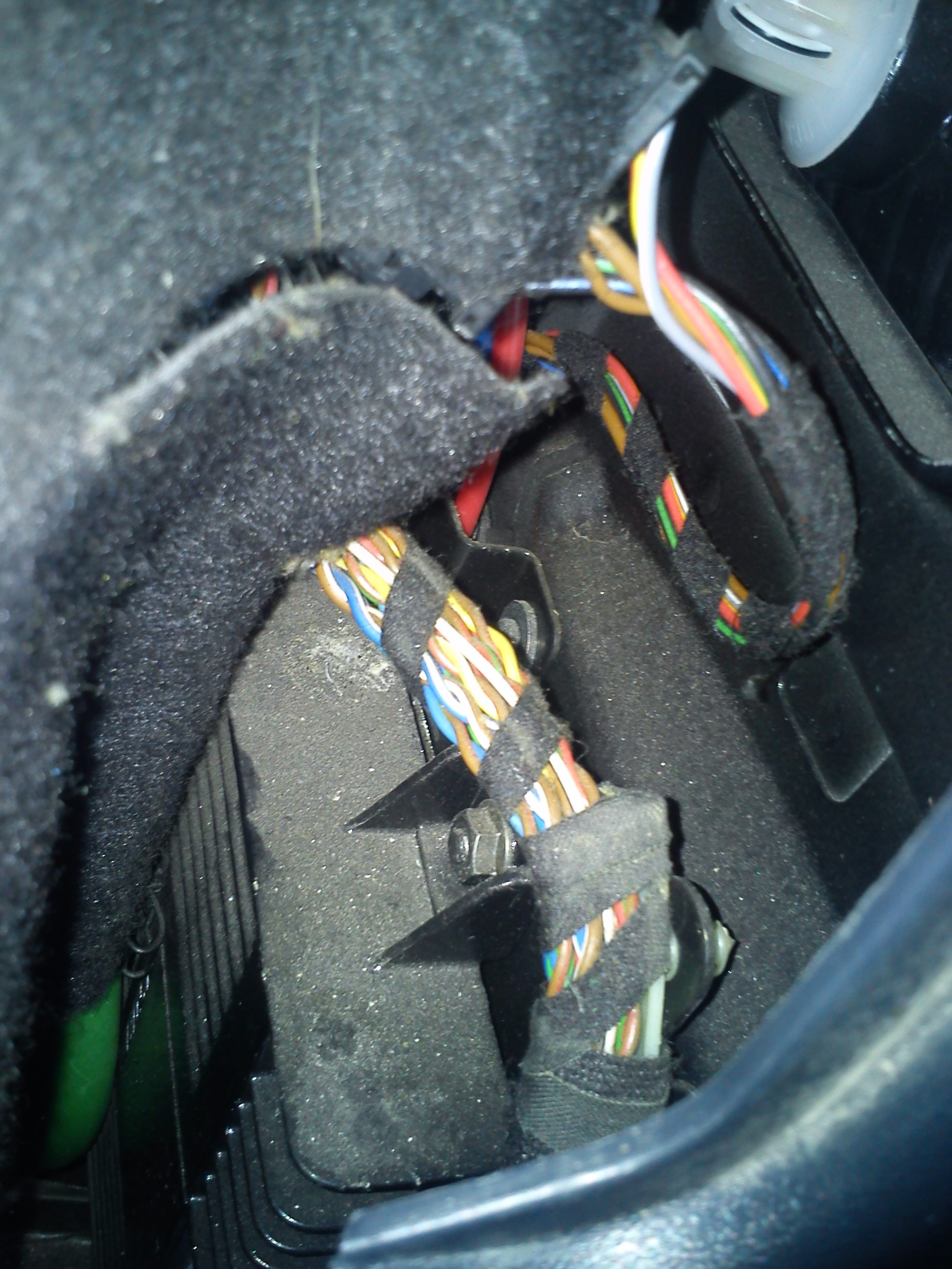

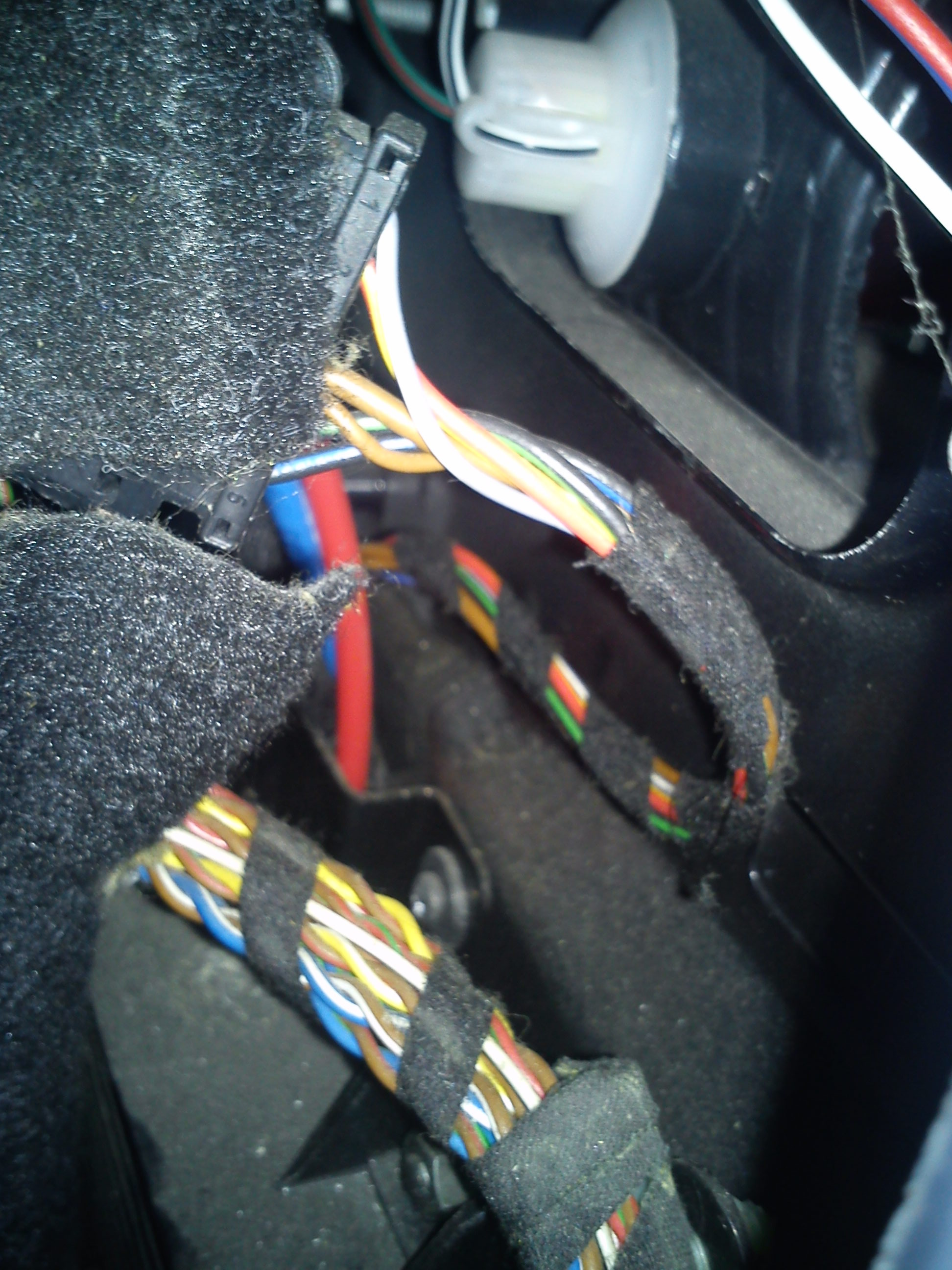

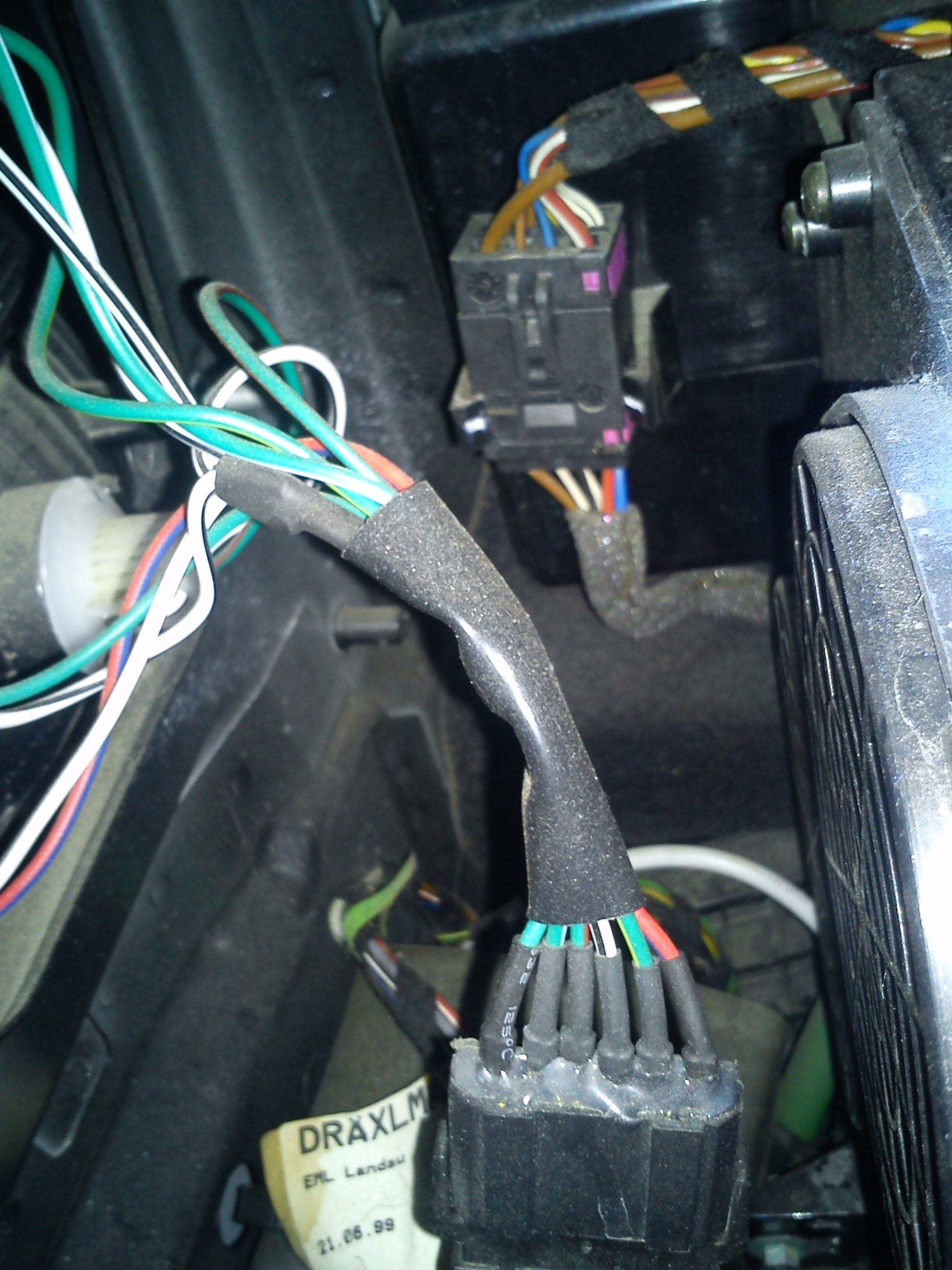

Hm, das Bild sieht aus als ob da jemand den Original-Kabelbaum etwas modifiziert hat um die andere Endstufe für die anderen lautsprecher einzuschleifen, aber das müsste man an Deinem Wagen selbst sehen. Frag da mal am Besten jemanden der sich etwas mit Car-Hifi auskennt in Deiner Nähe.

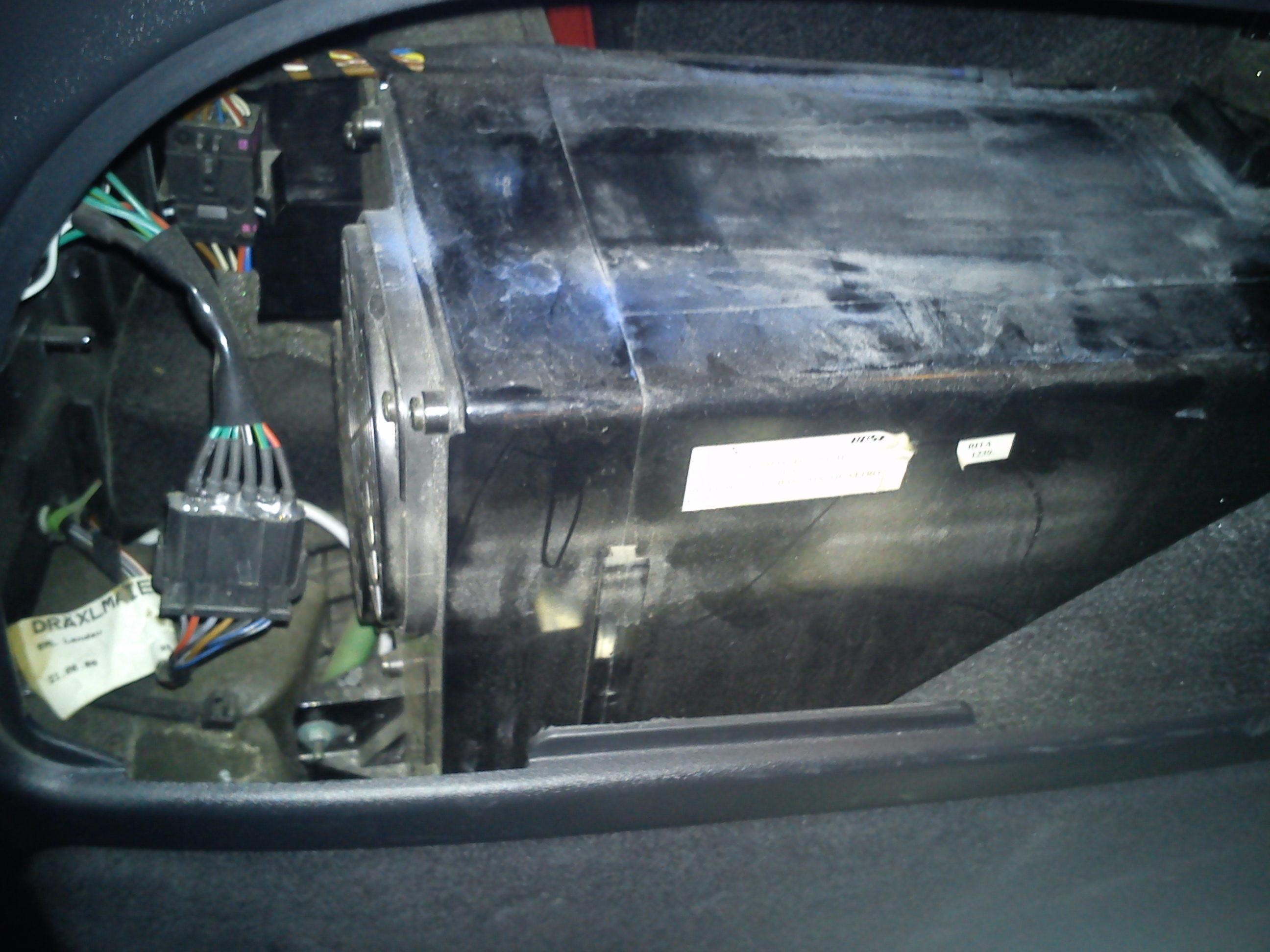

stellt sich die Frage ob es wirklich ein BOSE System ist. Ist es nicht so dass Bose rechts verbaut ist? Das Bild von Narelya zeigt aber doch die linke Seite. Das sieht genauso aus wie mein teilaktives Nokia System.

Nein, rechts ist beim Bose-System der Verstärker verbaut. Links der Subwoofer, der auch 2 Mittel-Tieftöner drin hat (Nokia hat nur einen mit einem Gitter mit Audi-Ringen in der Mitte ^^ ).
Sieht alles nach Bo(ö)se aus :smiley:

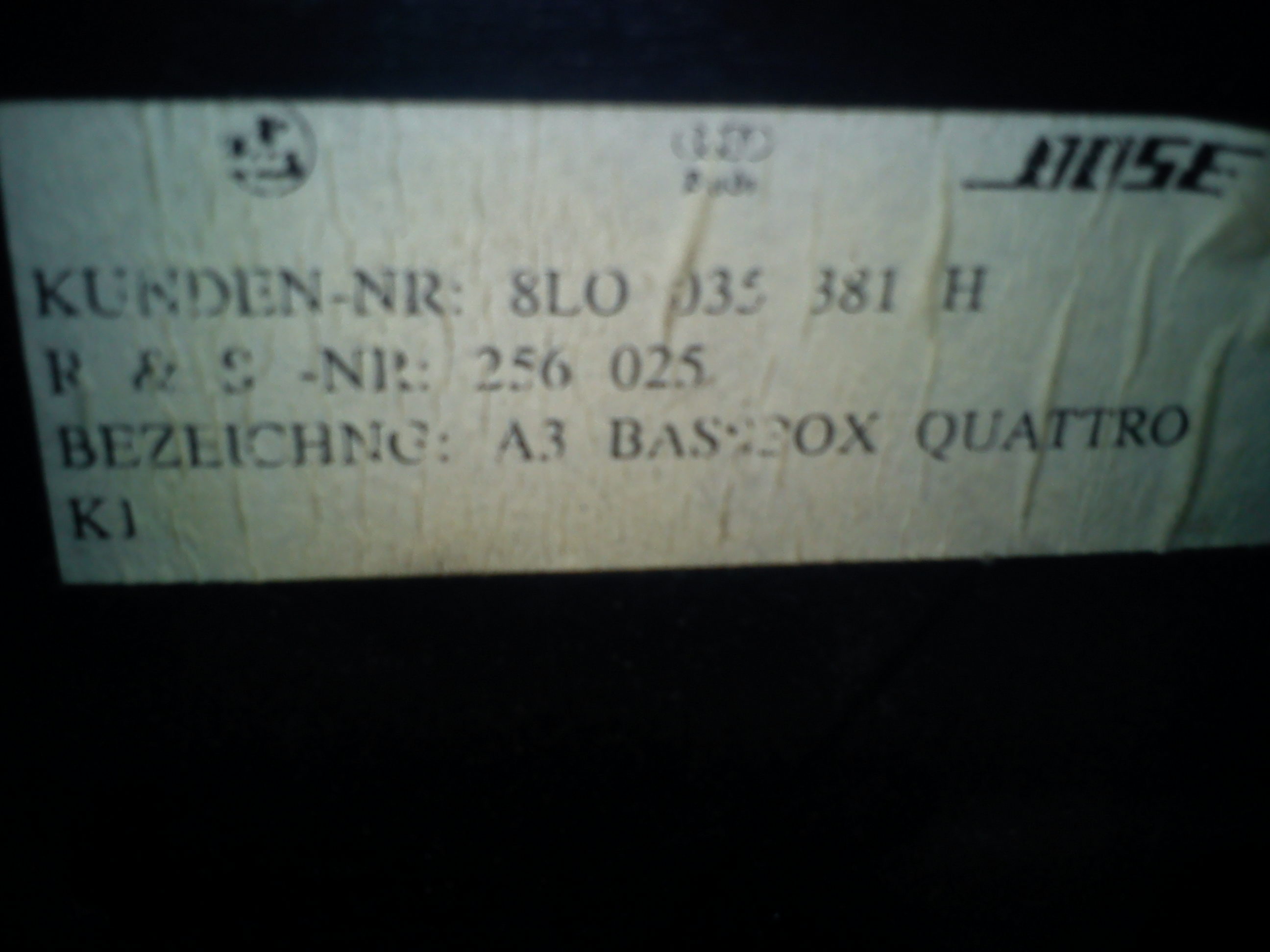

soweit ich weis sind verstärker und woofer ein gerät??? was erzählt ihr denn lach
siehe unten
achja und wie genau ginge das jetzt (nochmal für blonde ganz einfach erklärt) wenn ich mein ida behalten will? (wegen usb und so)
Also ich kenne das auch nur so, dass der Verstärker im Bose Subwoofer drin ist. Ich habe nämlich auch nur links den Bose Woffer. Rechts ist nur Leere.
:biggrin:
Nein, Verstärker und Woofer sind getrennt.

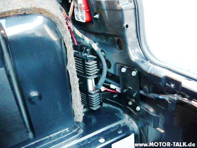

Der Verstärker sitzt hinter der rechten Verkleidung hochkant in Richtung Rückleuchte. Sieht so aus:
http://www.at-thielking.de/Beispielbilder/Innenausstattung/Innenraum_Elektrik/Orginal-Radios/8L0-035-223.jpg
Die Verkabelung geht vorne vom roten Stecker zu diesem Verstärker, das Signal für den Subwoofer wird hier aus den rechten und linken Stereosignalen und vorne/hinten gemixt und dann zum Sub geführt. Gleichzeitig geht über den Kabelstrang dann der Ton an die Lautsprecher. Der normale Lautsprecherstecker am Radio fehlt z.B. in meinem S3 komplett, da ist nur der rote mit den Line-Outs vorhanden.
Wenn der Bose-Verstärker fehlt und die Kabel dorthin, dann hat wohl nur jemand den Bose-Sub nachgerüstet weil er so schön in den leeren Platz passt und diesen über einen anderen Verstärker befeuert.
Je nachdem ob Quattro oder nicht steht sie entweder senkrecht hinter der Verkleidung (parallel zur Verkleidung) oder eben parallel zur Heckklappe unterm Scheinwerfer.
Der Kabelbaum ist übrigens schön in den Innenraumkabelbaum reingewickelt…
ah okay ich guck morgen mal dankeschön tobias
so hab geguckt :slight_smile:
